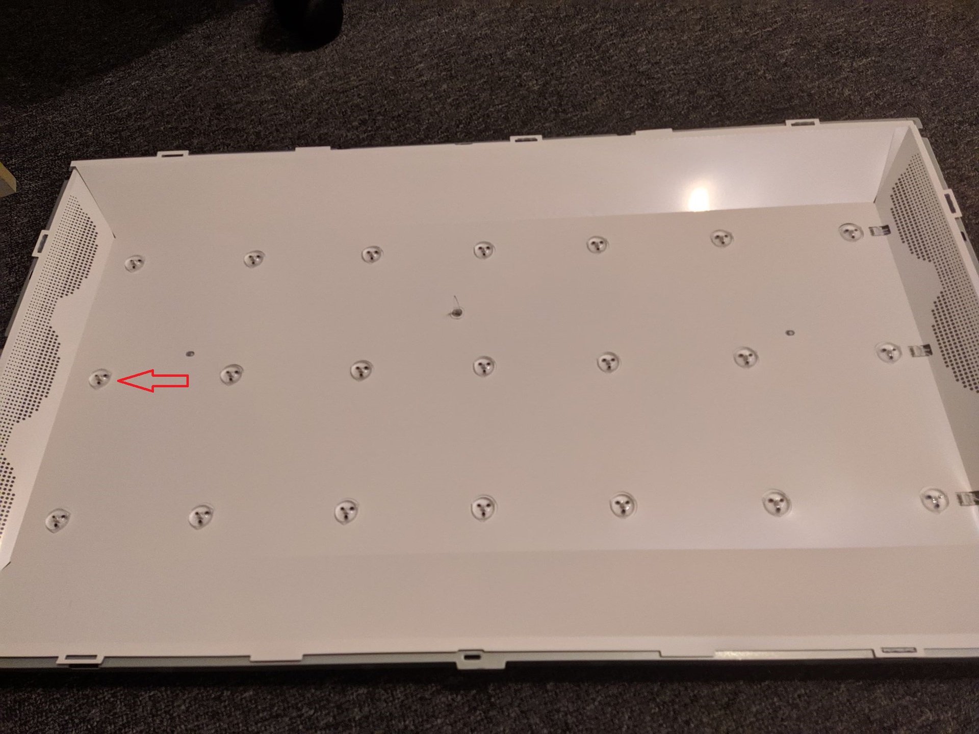

(#) kadarist válasza Directors hozzászólására (») Feb 3, 2020 /
Na, hát akkor kedves Gergő, nincs más hátra, mint szétpattintani a kijelzőt és letesztelni a LED-eket. A mikéntjéről több videó is található.
(#) Directors válasza kadarist hozzászólására (») Feb 3, 2020 /
Rendben, hozzá is kezdek. Köszi!
Amúgy ha a led csatlakozòja le van húzva a tápegységről akkor nem kellene megjelennie a feszültségnek a tápnál ? Mert itt akkor sem mérek csak ezt a 0-2v közti értéket.
Ha egy pillanatra megjelenik a háttérvilágítás, akkor megy a táp, csak tiltáson van.
Meg is lett a hibás darab. A középső csík legutolsó ledje adta fel a szolgálatot.
Ez található a leden. LG 6916L-1438A
Itthon nem találtam boltot ahol lehetne kapni. Ezt találtam. Bővebben: Link
Szerinted mennyire lehet tartós ? Érdemes ezt beszerezni ? Itt akkor tudnám mind a három csíkot cserélni. Vagy felesleges a másik kettőt is cseréni ?
Vagy cseréljem csak a ledet ? Bár azt nem tudom mennyire egyszerű. Hőlégfúvóval szerintem pikk pakk cserélhető.
A hozzászólás módosítva: Feb 3, 2020
Én nem szoktam csíkot cserélni, hanem csak a rossz Led-et. Ha csíkot cserélsz, akkor nem kell mindet, csak a rossz példányt és javítás után vedd vissza a háttérvilágítás fényerejét a menüben.
Azért gondoltam hogy mindet kellene cserélni mert hogy gondolom ugyan annyi üzemidőt mehetett mind, így lassan a többi is elfog romlani. Persze ez csak feltevés a részemről. Nincs tapasztalatom ròla.
Mindenesetre köszönöm a segítséget! Ha sikerült akkor visszajelzek.
(#) villanyipi válasza Directors hozzászólására (») Feb 3, 2020 / 1
Tapasztalatból írom lehet cserélgetni ledet külön is, de ha csíkon több led is kapott pár pofont, mire mindent kicserélsz esélyes hogy drágább mint megvenni a 3 csíkot berakni és gyönyörködni, persze ez csak az én"szeszélyem".
(#) Directors válasza kadarist hozzászólására (») Feb 9, 2020 /
Sikerült megjavítani a TV-t. Led csík csere után minden jól működik rajta.
Köszönöm még egyszer a segítséget!
(#) kadarist válasza Directors hozzászólására (») Feb 9, 2020 / 1
Szép munka, gratulálok!
