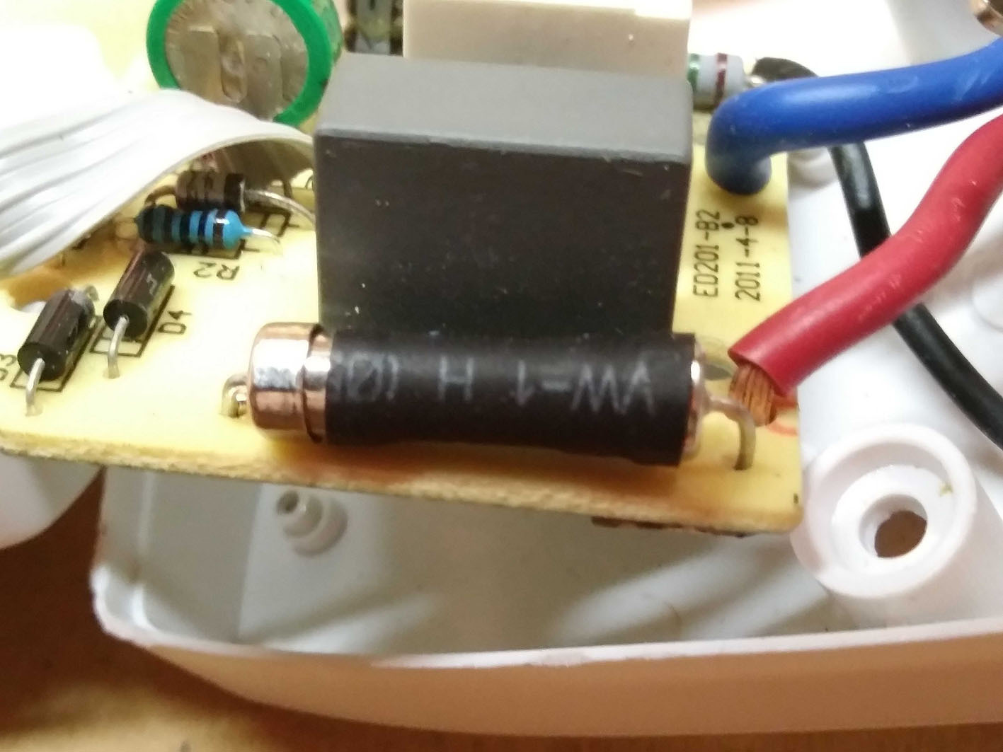

Le tudod fényképezi, úgy hogy a környéke is látható legyen?
(#) vargaf válasza hapci hozzászólására (») Márc 17, 2020 /
Egy jó felbontású fényképet tegyél fel a panel mindkét oldaláról. Ha a típus nem titok azt is megírhatnád. Ha segítséget kérsz akkor minél több információt adj meg, mert sem távolbalátók, sem gondolatolvasók nem vagyunk.
(#) Epu2 válasza hapci hozzászólására (») Márc 17, 2020 /
Egy fénykép nem lett volna megtévesztő. Lehet, hogy induktivitás.
(#) hapci válasza vargaf hozzászólására (») Márc 17, 2020 /
Bocsánat, de a felirat miatt könnyebbnek gondoltam a kérdést, a fotókat este csatolom.
Láthatod, mindhárom hozzászólásban fényképet kérnek, ez nem lehet véletlen! De a típus ezek szerint titok, mert most sem írtad meg. Így nehéz lesz.

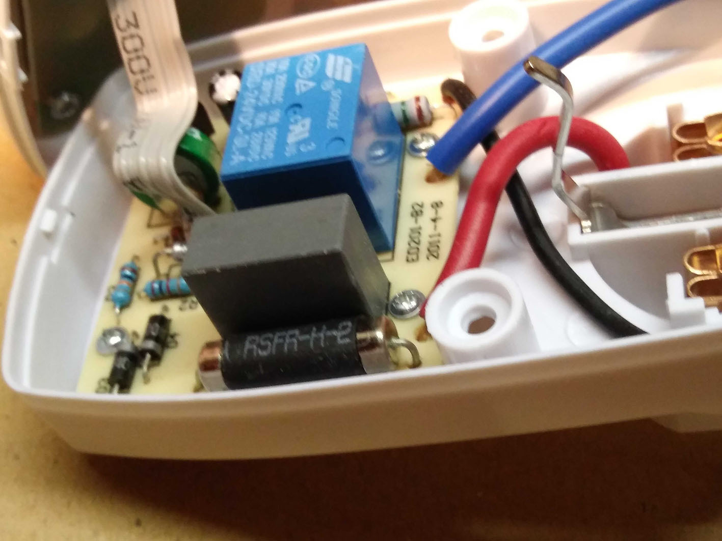

(#) hapci válasza hapci hozzászólására (») Márc 17, 2020 /
Kerítettem egy azonos típusú készüléket (fénykép mellékelve), és ott más a felirat. Ebből kiderült, hogy a szöveg a zsugorcső típusjelölése... (WOER W-1-H RSFR-H 5/16IN ZERO HALOGEN,FLEXIBLE HEAT SHRINK TUBE)
A hibátlan alkatrészen 1 Ohm ellenállást mértem,vagyis igencsak egy soros induktivitás a kérdéses alkatrész. Ennyire jutottam, de továbbra is kérdés, hogy mivel pótolható.
Az induktivitásnak a két végén nem ilyen fémes kivezetés van. Nézd meg mi van a zsugorcső alatt. Nagy valószínűséggel egy üvegcsöves biztosíték. Itt magad bizonyítottad be, hogy egy fénykép többet ér, mint a zsugorcső felirata.

(#) Gafly válasza hapci hozzászólására (») Márc 17, 2020 /
Olvadó bizti?
(#) pipi válasza hapci hozzászólására (») Márc 17, 2020 /
Egyértelműen üveg biztosíték. Ha szerencséd van a nyákra rá van írva az értéke is, vagy a sapkáját óvatosan lebontva látod az értékét. Lehet hogy a teljes átmenő áramra van méretezve, de lehet csak a belső elektronikát védi.

(#) hapci válasza pipi hozzászólására (») Márc 17, 2020 / 1
Mindenkinek köszönöm a segítő hozzászólást, valóban egy kerámiacsöves olvadó biztosíték az alkatrész, ami a nyakán leolvasható: T8AH250V
Az üvegcsövessel egyező méretű, de a befogásából (sajtolás vagy hegesztés), vagyis a kupakból nem sikerült kivenni. A teljes áram átfolyik rajta. így érthető a masszív befogás, viszont nem értem, minek erre szilikon védőcső - hacsak nem szétrobbanás esetére...
