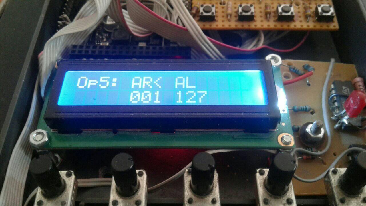

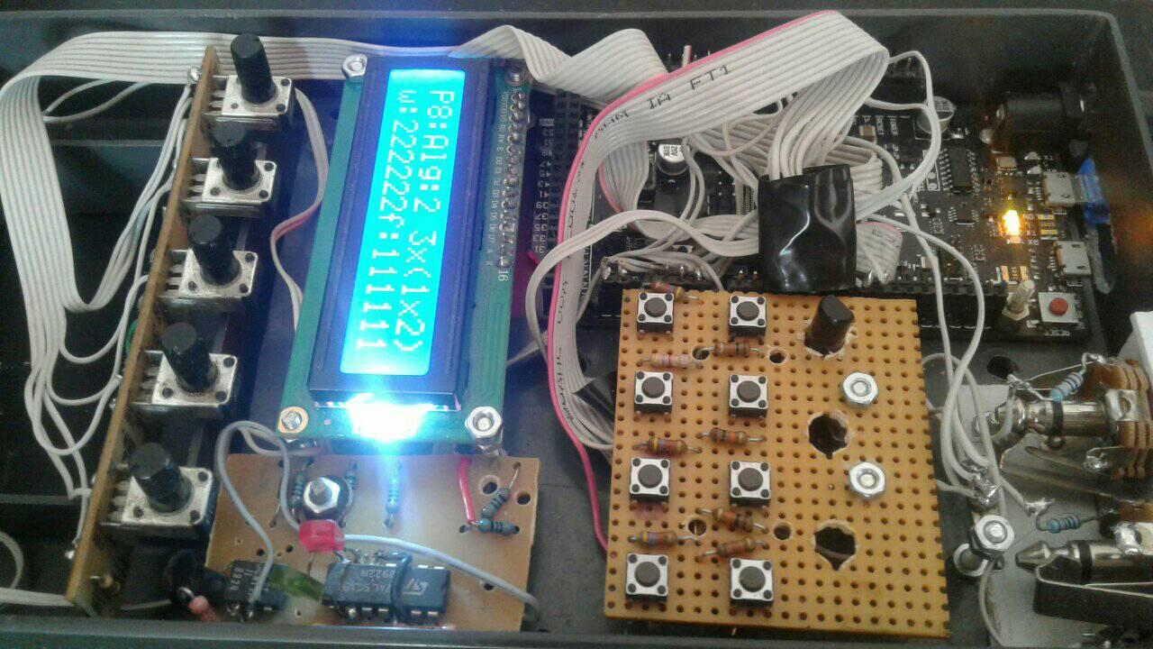

Bocs feltenném megint ide az eddigi Arduino Due-val megvalósított fmszint munkám legújabb verzióját.
Kezeli a szabványos i2c-n meghajtott 2x16-os lcd-t. (ahol ugye egyszerre csak 1 karaktert ír). Illetve 8 gombbal mászkálni lehet a menüben, és paramétereket állítani, opto csatolóval serial portról veszi a Midi jelet. 1fajta, de nagyon finoman állítható reverb motor, illetve 10 hangszín elmenthető a DueFlashStorage.h függvénytár segítségével, bár itt még tesztelésre szorul, pár paramétert nem ment el, amit nem nagyon értettem miért... Most már tényleg kezd aranyos lenni, bár vannak bagok, remélem lesz módom befejezni, ha nem hátha ráakad valaki egyszer...
