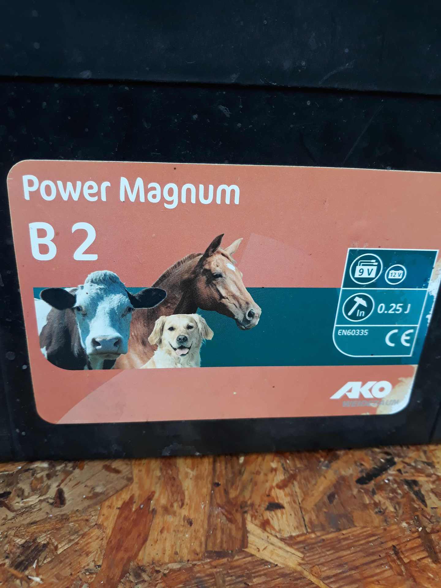

(#) deak francis hozzászólása Máj 5, 2020 /
Üdv . Mindenkinek!
Javításra szórúlt a Power Magnum pásztorocska. Ha sikerül,akkor fotót is teszek föl. Az on/off nyomógombját letőrtèk. Kicseréltem. Bekapcsol ,meg szabályozni is lehet ,na de nem ad le semmi nagyfeszt. Szerintetek merre keresgéljem a bajt? Aláhúzom ,hogy smd -ék vannak benne és PIC vezérlő azt hiszem.(16...)Nem találom a kapcsrajzát sem.
(#) supersnaiper666 válasza deak francis hozzászólására (») Máj 6, 2020 /
скорее всего там pic12
(#) deak francis válasza supersnaiper666 hozzászólására (») Máj 6, 2020 /
Здравствуйте.
Это был транзистор на преобразователе.
(#) deak francis hozzászólása Máj 6, 2020 /
Szia.
Sikerült megoldani ,egy tranzisztor volt a ludas. Helyetesítettem egy 2n2222-el ,és műkődik.
