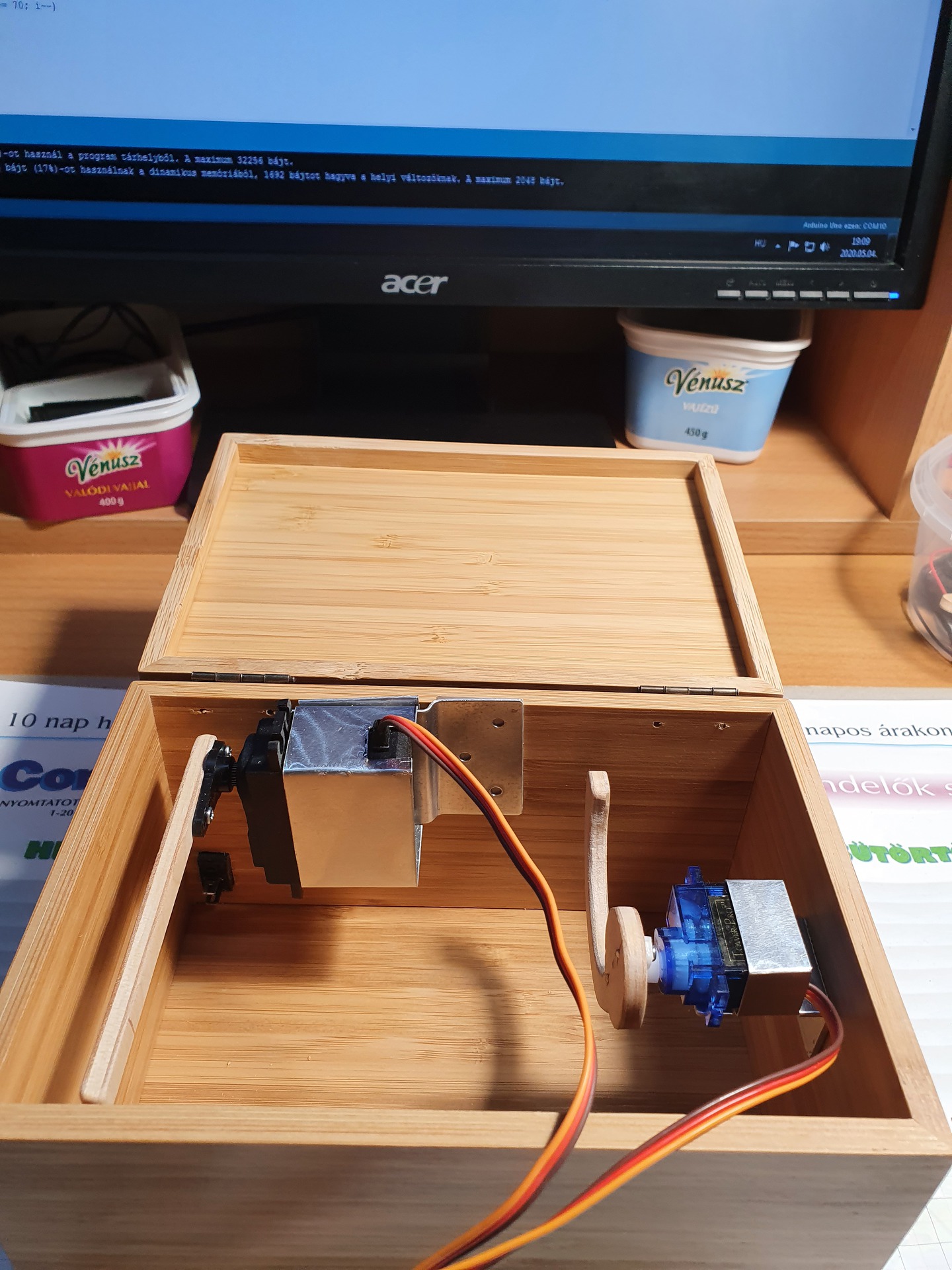

(#) rohi hozzászólása Máj 4, 2020 /
Segítséget szeretnék kérni az alábbi programban.
Ez egy useless box,már sokan megépítették,de nálam a szervo útja kevés.
Mit kellene a programban változtatni,hogy ezt növeljem?
A link: Bővebben: Link
A hozzászólás módosítva: Máj 5, 2020

(#) Kera_Will válasza pisti hozzászólására (») Máj 5, 2020 /
Azt a sort megkeresni amiben a servot mozgatják.
Lásd servo minta programok a servo.h könyvtárat használja a TE forráskódod is.
Akkor hasonló sorokat utasításokat kell fel lelned benne mint amit lentebb kiemelek.
servo minta
A weboldal STEP 2 részénél látható forráskodó részleteinél.
  1. // Make servo go to 180 degrees ekkor 180 fokot fog mozdulni alaphelyzetből.
  2.
  3.   Servo1.write(180);    // 2 féle servod van a forrásban
  4. //Servo handServo;
  5. //Servo boxServo;
  6. // reszlet a TE forrásodból
  7.
  8. delay(550);
  9.       handServo.write(26);  // 26 fokra áll be
  10.       delay(550);
  11.       handServo.write(180); // 180 fokra áll be
  12.       delay(550);
  13.       boxServo.write(70);  // 70 fokra áll be
  14. //...... stb ...stb ...
  15.
  16. //Azok elfordulását  a zárójelben lévő számok vagy változók határozzák meg.
Ha forráskódban már maximumon (elmozdulás fokban) vagy akkor "told meg egy lépéssel a kardod" , mechanikai méreteket növeld meg a beavatkozó pöcöknél .
(#) rohi válasza Kera_Will hozzászólására (») Máj 5, 2020 /
Köszönöm,kipróbálom!
A kar meghosszabbítása,vagy alakjának módosítása nem lehetséges (handServo) mert ha nem 180 ,akkor nem csukódik le a doboz.
