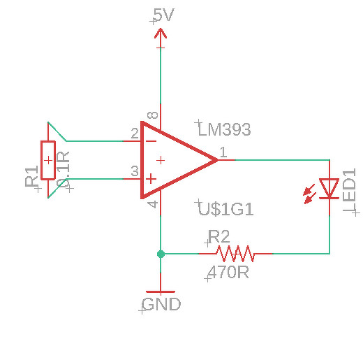

LM393-al hogyan lehet azt megoldani, hogy ha 0.1 ohmos söntön több mint 200mA folyik át, akkor világítson egy LED?
A választ előre is köszönöm.
(#) proli007 válasza david10 hozzászólására (») Máj 14, 2020 /
A sönt feszültségét a - bemenetre kell kötni, a + bemenetre pedig 20mV referenciát leosztani. A kimenete és a táp közé a Led-et soros ellenállással.
(#) david10 válasza proli007 hozzászólására (») Máj 14, 2020 /
Köszönöm a válaszodat, idáig sikerült megtervezzem.
A 20mV-os referenciát azt hogyan tudom előállítani? Ellenállás osztóval?
(#) reloop válasza david10 hozzászólására (») Máj 14, 2020 /
Szia! Olvasd el figyelmesebben a kapott tanácsot! A LED-et is rosszul kötötted be.
(#) menyus válasza david10 hozzászólására (») Máj 14, 2020 /
Ez igy nem lesz jo. Neked egyebkent szerintem egy hiszterezis komparator kene hogy a billenesi kuszob kozeleben ne jatsszon oszcillatort a kimenet. Kulonben ki be fog kapcsolgatni a led ahogy valtozik az atfolyo aram ( es ezzel egyben az ellenallason eso feszultseg amit a komparatorra vezetsz... ) az ellenallason.
proli007 irasabol kiemelnem a lenyeget... : "A sönt feszültségét a - bemenetre kell kötni, a + bemenetre pedig 20mV referenciát leosztani. A kimenete és a táp közé a Led-et soros ellenállással."
A hozzászólás módosítva: Máj 14, 2020
Peldak a mellekletben.

(#) david10 válasza david10 hozzászólására (») Máj 14, 2020 /
Köszönöm a válaszokat.
Így már jobb? A 20mV előállítását nem biztos hogy jól kötöttem be.
(#) tbarath válasza david10 hozzászólására (») Máj 14, 2020 /
Biztos, hogy nem jól. A feszültségosztót a tápfesz és a föld közé kösd, a kiszámolása pedig triviális, az 5V pont 250-szer annyi, mint a 20 mV, szóval 1:249 osztót kell összehoznod. Én úgy csinálnám, hogy egy tápfesz - 220k-s ellenállás - 10k-s trimmert - GND, és a trimmer középső lábát tenném a komparátor bemenetére, így precízen be tudod állítani. Bár én trimmerből csak 3296-ost használok, sok fordulatút. Mondjuk hiszterézised így sem lesz...
Lerajzoltam a beállítható referenciafeszültséget. Erre a például a 0,1 Ω pontossága miatt is szükséged lehet.

Elnézést kérek amiért nem írtam még lesz a részleteket, ezek lennének azok:
7-12V-ról lesz betáplálva maga a berendezés (ha gond ez a feszültségingadozás, akkor csak 12V-ról fogom használni), egy DC motor lesz a fogyasztó.
A 200mA-t hozzavetőlegesen írtam, normál esetben ha nincs a motron terhelés akkor 50mA-t fogyaszt, ha teljesen lefogom, akkor 350mA a terhelés.
A lényeg, hogy a LED felgyúljon 200mA felett, ha 200mA körül ingadozik a fogyasztás (ami szerintem nem fog előfordulni) és villog a led, akkor az se gond.
Ez egyébként egy autó ablakemelő model lesz, lesz egy másik sönt is, amivel a fogyasztást mérem egy uC-vel, ha kb. 200mA fellett lesz a fogyasztás és az ablakot felszeretném húzni, de még nem érte el a betanított impulzusoknak a számát, akkor az ablakot visszafogja húzni.
A led azért is kell, hogy ezzel tudjam demonstrálni a PWM-es lágy indítás és a tápfeszültség egyből rákapcsolása közötti különbséget.
Jól sejtem, hogy egy TL431-re is szükség lesz az 5V-os referencia feszültséget előállítani?
- A referenciát mindig célszerű stabilizált feszültségből előállítani.
- Két sönt felesleges. Csak akkor célszerű ha nagyon eltérő áramértékeket is fel szeretnénk dolgozni. De ekkor általában a nagyobb ellenállásút diódával szokás párhuzamosan kötni, hogy a nagy áramnál ne legyen nagy a feszültség veszteség.
- Ha PWM jelet mérsz, akkor a söntről lejövő jelet integrálni kell (pld. egy RC taggal, melynek időállandója legalább 10-szer legyen nagyobb mint a PWM freki. ) Mert az áram átlagértékét szeretnéd komparálni, nem a csúcsértékét. (Különben látványra a Led "fényereje" fog változni a kitöltéssel, nem az áram értékét szintet fogja mutatni.) Ha kicsi az időállandó, hullámos lesz a figyelt áramjel, ha túl nagy, a jelzés késlekedni fog, vagy nem látod a túllendülését.
Ahogy látom nem szükséges az 5V semmihez. A komparátornak nem kell ennyi fesz, a TL431 (vagy tetszőleges referencia) számára pedig a katódáram a fontos, a LED-nek meg az áramát kell belőni, akár egy tranyós áramgenerátorral. De egy 7805-öt, vagy ilyen kis fogyasztást nézve 78L05-tel is csinálhatsz 5 Voltot az egésznek, ahogy látom a feladatot azért nem egy patikamérlegről beszélünk, ez a 200 mA is leginkább egy közelítő érték, nincs abból tragédia ha 190 vagy épp 205 mA-nél jelez az áramkör.
