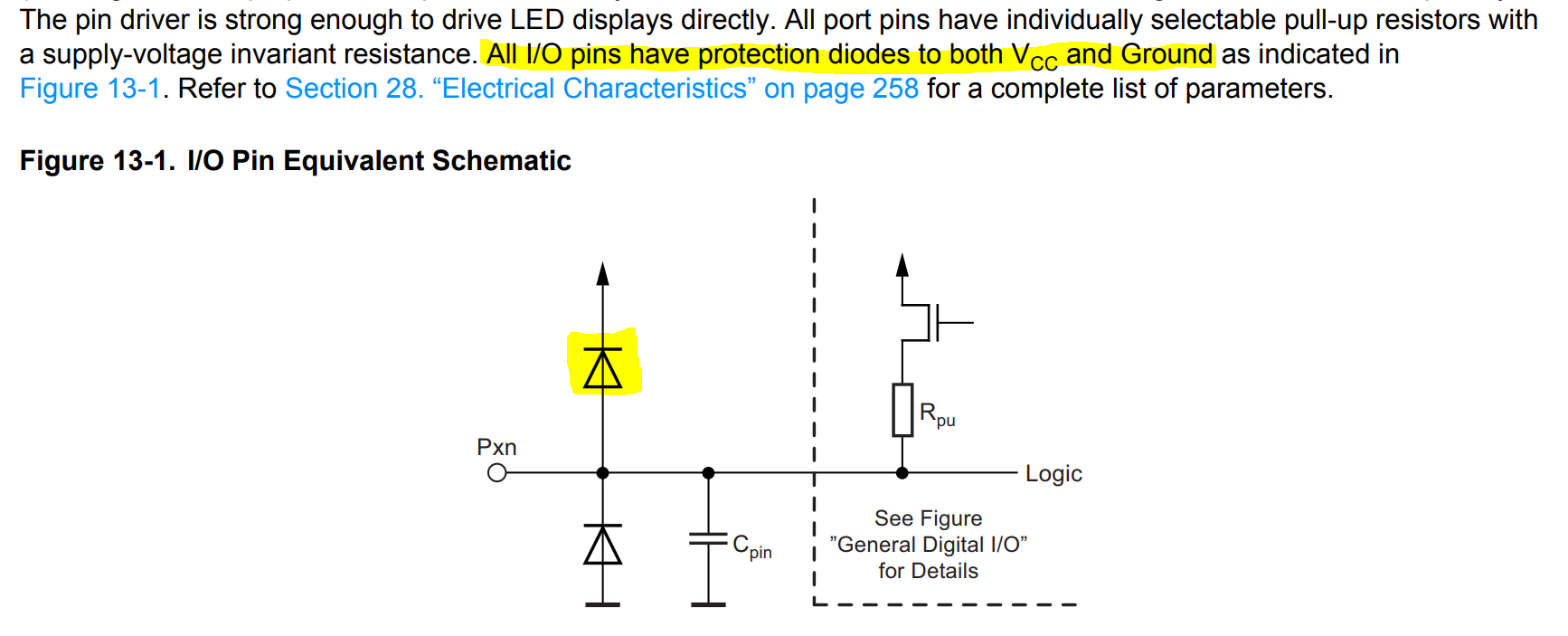

Itt az adatlap. 58, 258.-ik oldal.
Azt mondjuk nem értem, miért nem a kapcsoló után nézi a feszültséget, miért kell előtte?

(#) jan5650 válasza Suba53 hozzászólására (») Jan 4, 2022 /
Így van: 30K és 7,5K ellenállás
Ideális esetben a kapcsoló mögé kerül bekötésre.
Csak az érdekelt, hogy ha valaki elrontja, és a kapcsoló elé köti be ahol folyamatosan kapja a tápot akkor mi történik...

(#) bitmixer válasza jan5650 hozzászólására (») Jan 4, 2022 / 1
Mivel úgyis analóg jelet mérsz és a pontosság itt most nem annyira kritikus, tegyél be sorosan a láb elé akár 100 kOhm-ot, azzal teljesen biztonságos lesz a dolog. Ez a megoldás akkor is jó lenne, ha a 12V-ot a kapcsoló után mérnéd, ahogy Gafly javasolja. A 12V és az 5V ébredésének/megszűnésénak egymáshoz képesti időbeli alakulása ugyanis sokféle lehet...

(#) tbarath válasza jan5650 hozzászólására (») Jan 4, 2022 /
Az a µA nagyságrend kicsit kevésnek tűnik, de ha tud áram folyni a pin-en, akkor ez: Bővebben: Link

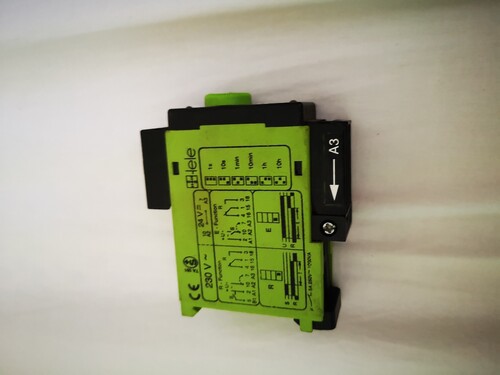

Van egy Mile DTR2E típusú időrelém. Szeretném beüzemelni de sehol sem találok hozzá kapcsolási rajzot. Esetleg tud valaki segíteni.
(#) Pethical válasza Zolejj hozzászólására (») Jan 5, 2022 /
Mobilról nem látom jól, de az oldalán nem pont az van, hogy hogyan kell bekötni és milyen beállításai vannak?
(#) Gabó válasza Zolejj hozzászólására (») Jan 5, 2022 /
Pedig van.

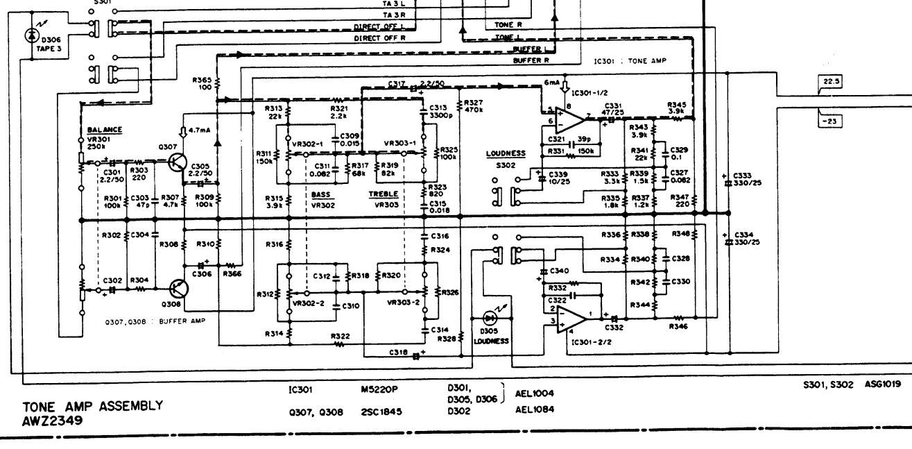

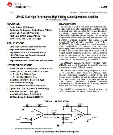

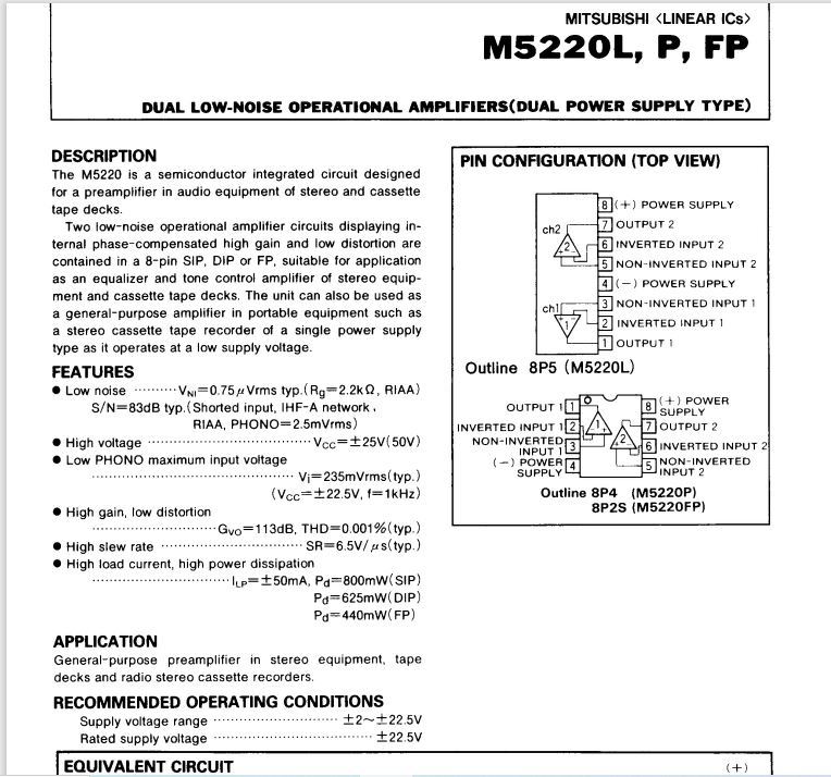

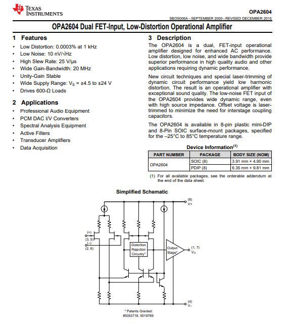

(#) győriattila hozzászólása Jan 6, 2022 /
Heló. Egy előerősítőben szeretnék op-ampot cserélni. M5220 helyett OPA2604-et próbáltam ,de kicsit búg mintha testhiányos lenne .Próbáltam LM4562 +- -ra 1k ellenállással ,de az sem jó .
Miért nem lehet egy az egyben kicserélni? Mit kell módosítani ?
Cd lejátszómban cserélgettem ,mind hibátlanul szólt (M5238) .
Előre is köszönöm a segítő válaszokat
(#) Zolejj válasza Pethical hozzászólására (») Jan 6, 2022 /
Rajta van csak én nem mertem vele kisérletezni mert számomra nem volt egyértelmű. De Gabó rajzán már én is megértettem,hogy kell bekötni.
(#) reloop válasza győriattila hozzászólására (») Jan 6, 2022 /
Szia! A csere IC-k jobban terhelik a tápot, lehet a bemeneti emitterkövetőktől jön be a búgás. Megmérném a C333,334 tápszűrők kapacitását és szükség esetén cserélném.
(#) győriattila válasza reloop hozzászólására (») Jan 6, 2022 /
Köszönöm szépen a gyors választ.A kondi csere már megvolt előtte pár nappal, új Nichicon gold mindenhol az előerősítőben, sőtt a táp panelon is . Valami más esetleg ? Köszi
A rajzrészlet alapján feltételezem, hogy a hangszín kikapcsolható. Ha így van, a kikapcsolás milyen hatással van a búgásra?
Igen,kikapcsolható. Holnap megnézem.Köszönöm szépen.
