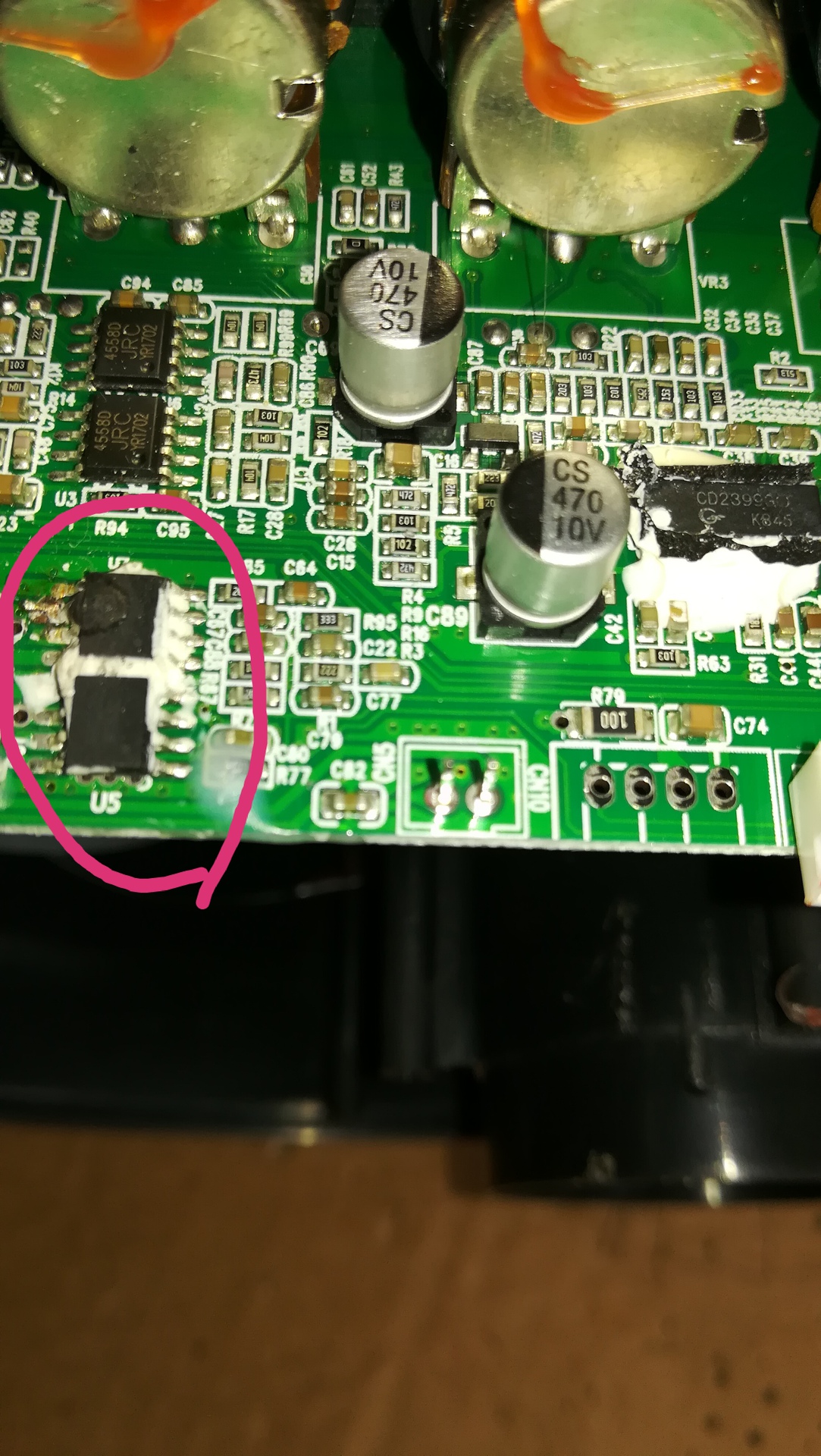

(#) subwoofer220 hozzászólása Jún 23, 2020 /
Üdv mindenkinek!
Egy kis segítségre lenne szükségem.
Van egy boombox(kínai) amin elszállt egy ic ,de nem lehet látni rajta semmi adatot.. Nagyon de nagyon halványan lehet látni de csak tippeltem XA7002..
3,8mmx5mm a mérete.
Esetleg valaki felismeri?
7.4 voltos az akku

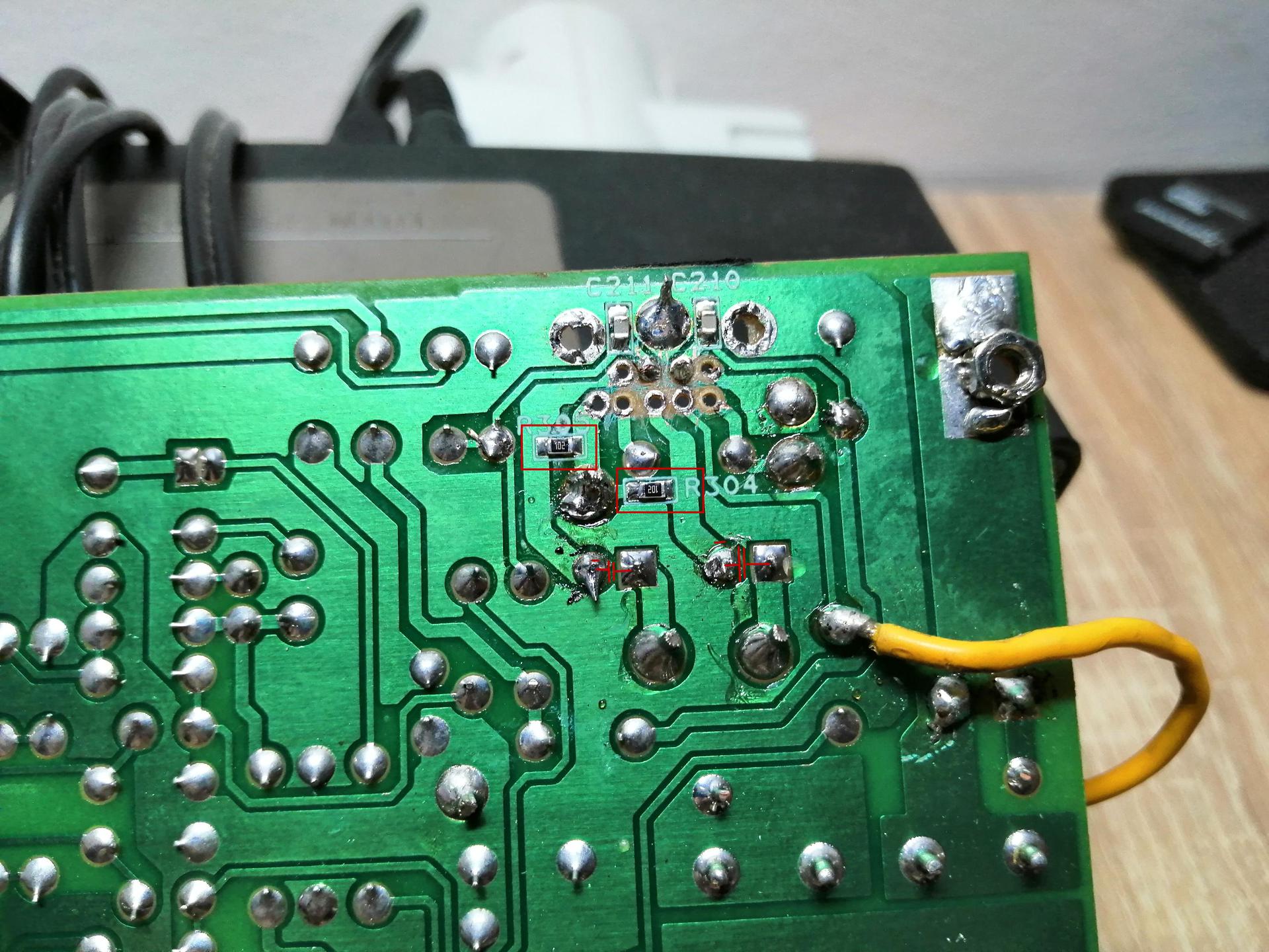

(#) golem hozzászólása Jún 25, 2020 /
Van nekem egy Logitech Z3 mély ládám kérdésem hogy a képen látható ellenállásnak mi a szerepe a kicsatoló kondi után földre húzza le? Kimenet innen jönnek a szatellit hangszórók.
