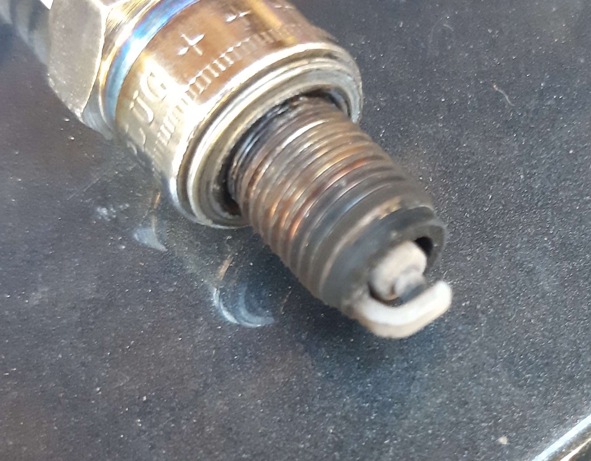

(#) GPeti1977 hozzászólása Szept 4, 2020 /
Ez a gyertya szín jó?
