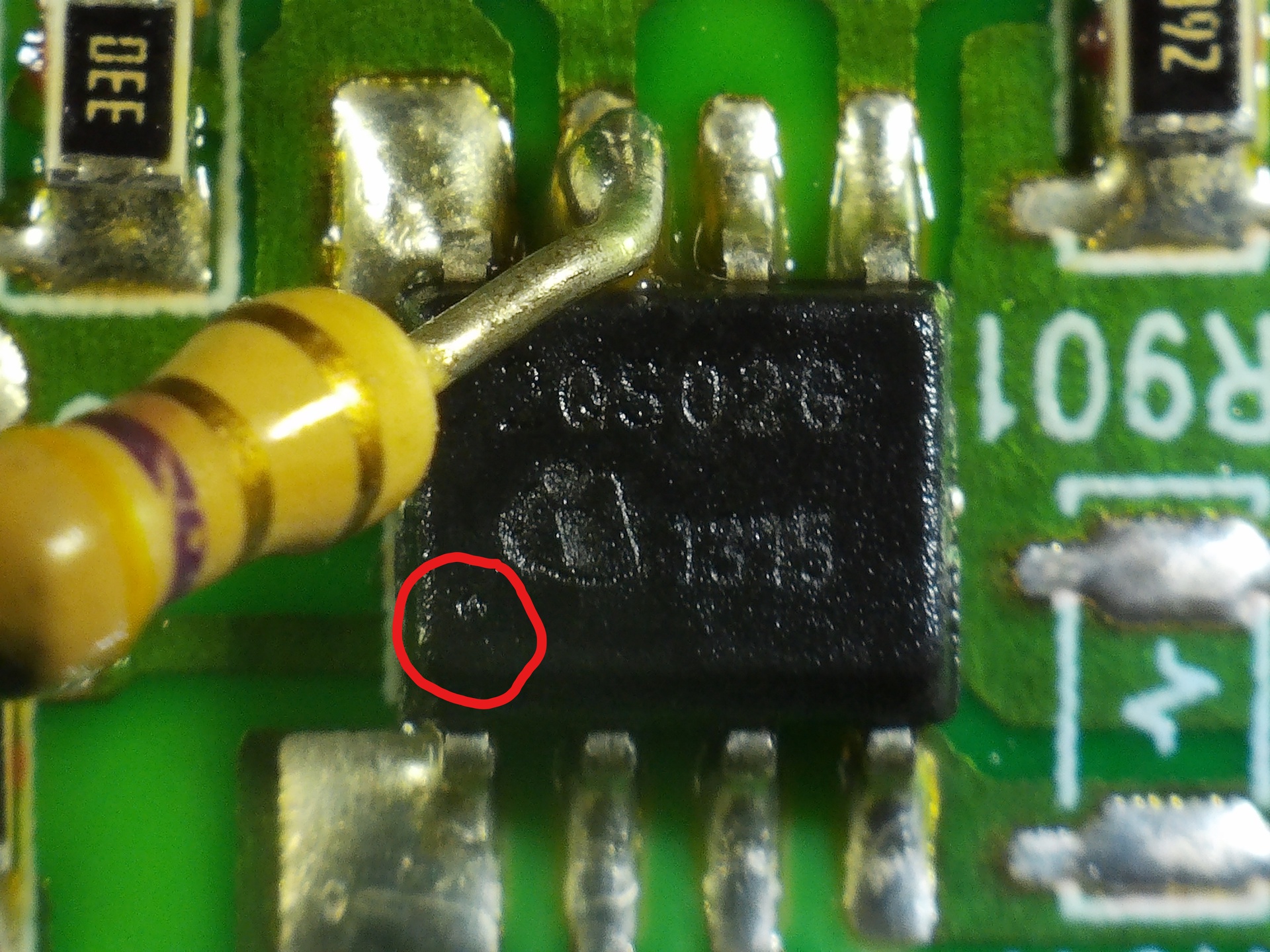

(#) Dudesky válasza tothbela hozzászólására (») Aug 31, 2020 /
Megérkezett az új ic de sajnos nincs meg jelölve az 1-es láb hogy lehetne kideríteni hogy melyik orientációba kellene beforrasztani? csatolok képet
(#) reloop válasza Dudesky hozzászólására (») Aug 31, 2020 / 1
Felülnézetben, olvasható felirat állásnál a bal alsó az 1-es láb. Lehet azért valami jel, ha jobban megnézed az IC ezen végét.
(#) Dudesky válasza reloop hozzászólására (») Aug 31, 2020 /
én is így gondoltam de a régi ic-n egyértelműen jelölve van

(#) Kovidivi válasza Dudesky hozzászólására (») Szept 1, 2020 /
Felülnézetben az IC egyik oldala le van csapva. Az határozza meg a kiosztást. De ahogy Reloop írja, úgy is jól fogod beforrasztani, ugyan azt az orientációt adja mindkét módszer.
A 11-es képeden a bal alsó sarokban van az egyes láb.
A 12-esnél is a bal alsót tippelném, azon az IC-n letörés sincs? Vagy csak nem látszik jól?

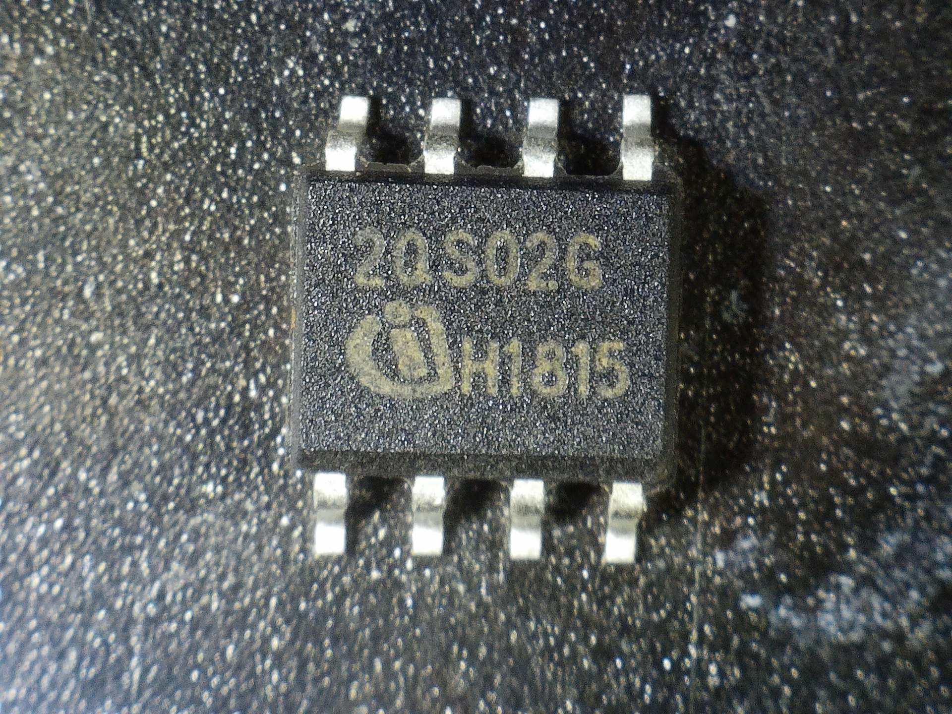

(#) Dudesky válasza Kovidivi hozzászólására (») Szept 1, 2020 /
a 11-es ás a 12-es ugyan az csak a 12-es az ic "hátoldala" a 11-es pedig amit látsz ha be van ültetve. a képek mikroszkópal készültek és nem nagyon látok rajta semmi letörést.

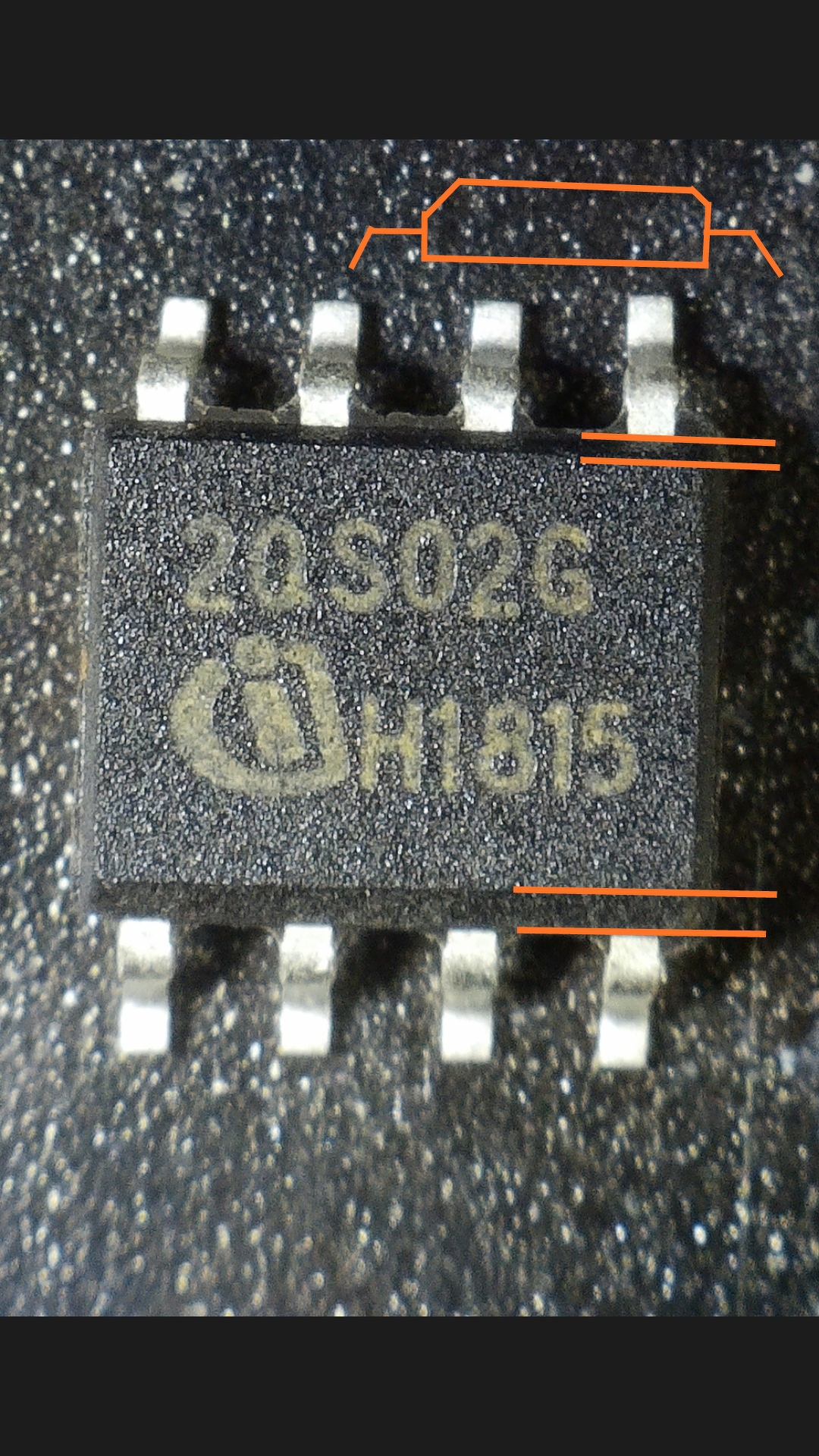

(#) Alkotó válasza Dudesky hozzászólására (») Szept 1, 2020 /
Jól értem, az IC-nek mind a két oldalán van felirat?
A "hasi-oldalon" még nem láttam eddig szöveget, azt a "háti-oldalra" szokás irkálni.
(#) Kovidivi válasza Dudesky hozzászólására (») Szept 1, 2020 / 2
Ezt fizikai képtelenségnek tartom, még egy IC hátoldalán sem láttam feliratot, plusz a képek sem ezt mutatják, a lábak mindkét képen lefelé irányulnak (szerk: vagyis úgy néznek ki).
Csatolok egy képet, hogy melyik letörésre gondolok. A narancssárga "rajz" egy oldalnézet lenne, remélem, látható a lényeg.
Szerk: megnézve a képet újra, lehetséges lenne tényleg, hogy az IC hasán is van szöveg? Én eldobnám azonnal, és rendelnék másikat! Ilyen IC nem létezhet, ez nem normális dolog
Vagy ha akarod, ültesd be, ahogy írjuk, 99.9%, hogy menni fog. Az IC alján levő szöveg lényegtelen számunkra, a lábkiosztást a felső oldal határozza meg. A letörést keresd meg, ha oldalról nézed az IC-t, ott kell lennie! Erre azért figyelnek a gyártók, hogy ha más nincs is, de a felirat olvashatósága és a letörés mindig (szerintem) ott van.
A hozzászólás módosítva: Szept 1, 2020
(#) Dudesky válasza Kovidivi hozzászólására (») Szept 2, 2020 /
Igen jól értettétek a hasi oldalon is van felirat a 2 kép ugyan arról az ic-ről készült ha oldalról megnézem, ha nagyon akarom tényleg látok letörést de érdekes na mind 1 megpróbálom maximum nem fog működni legalább is remélem és nem megy semmilyen más alkatrész gajra

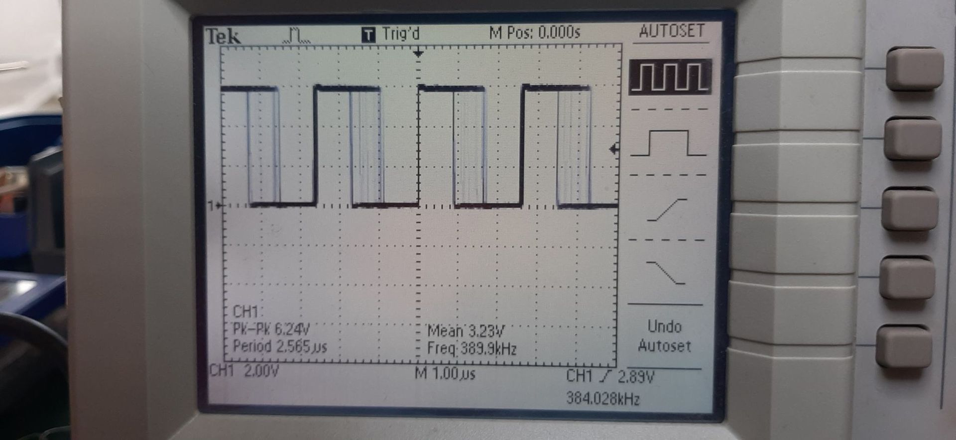

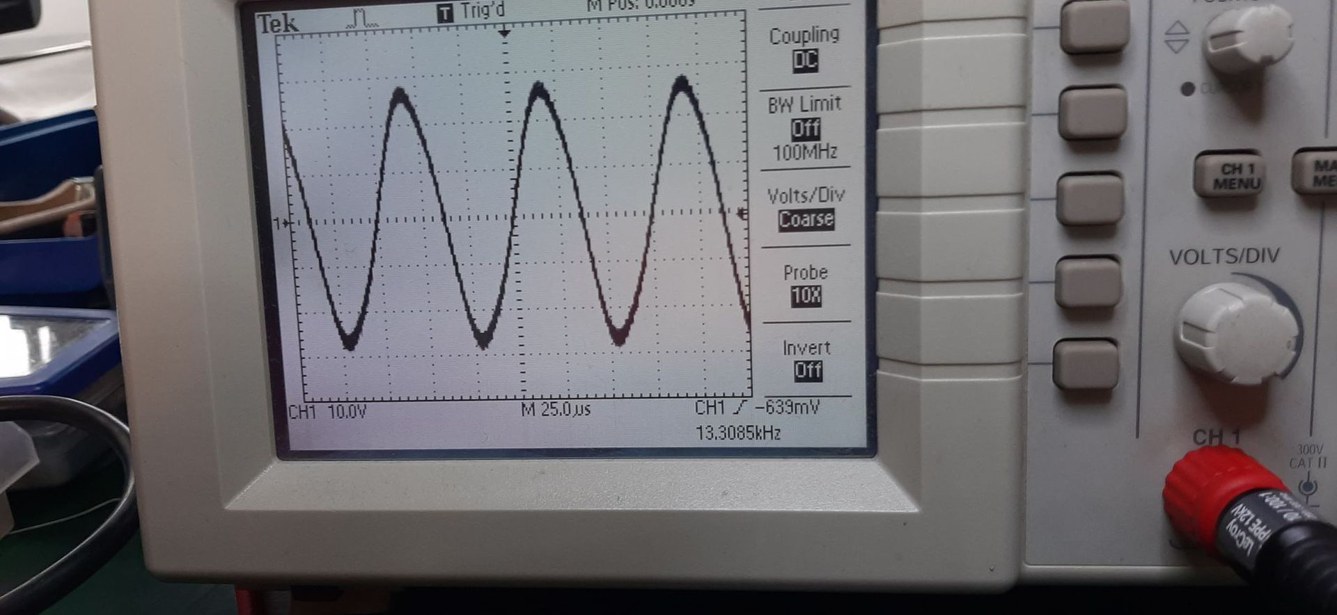

Van egy Crown XLS 1502 végfok javításra.
Első hibatünet az volt, hogy a CH1 oldalon 45V Tranziens jel volt a kimeneten, a CH2-nél pedig a kivezérlés jelző össze-vissza villogott. A csatornák kimeneti tranzisztorai (52n20) és IRS20957 vezérlő ic jók. Viszont a az ic PWM bemenetén szintén abnormális feszültségjelek voltak.
Kicseréltem az U1 (SN61112B5) audio vezérlő IC-t. Ezzel a CH2 helyre jött. Viszont a CH1-nél a kimeneten 13kHz-es szinusz jel jelent meg. A IRS20957 3-as lábánál pedig nem tiszta a 384kHz-es négyszögjel (CH2 esetén tökéletes).
Van ötletetek mi okozza ezt?
Ez előző verziójáról van rajzom.
(#) szaka hozzászólása Szept 3, 2020 1 /
Megoldódott a probléma.
A bemeneti jel AD konverter IC-je adta meg magát. Az gerjesztette a 13kHz-es jelet.

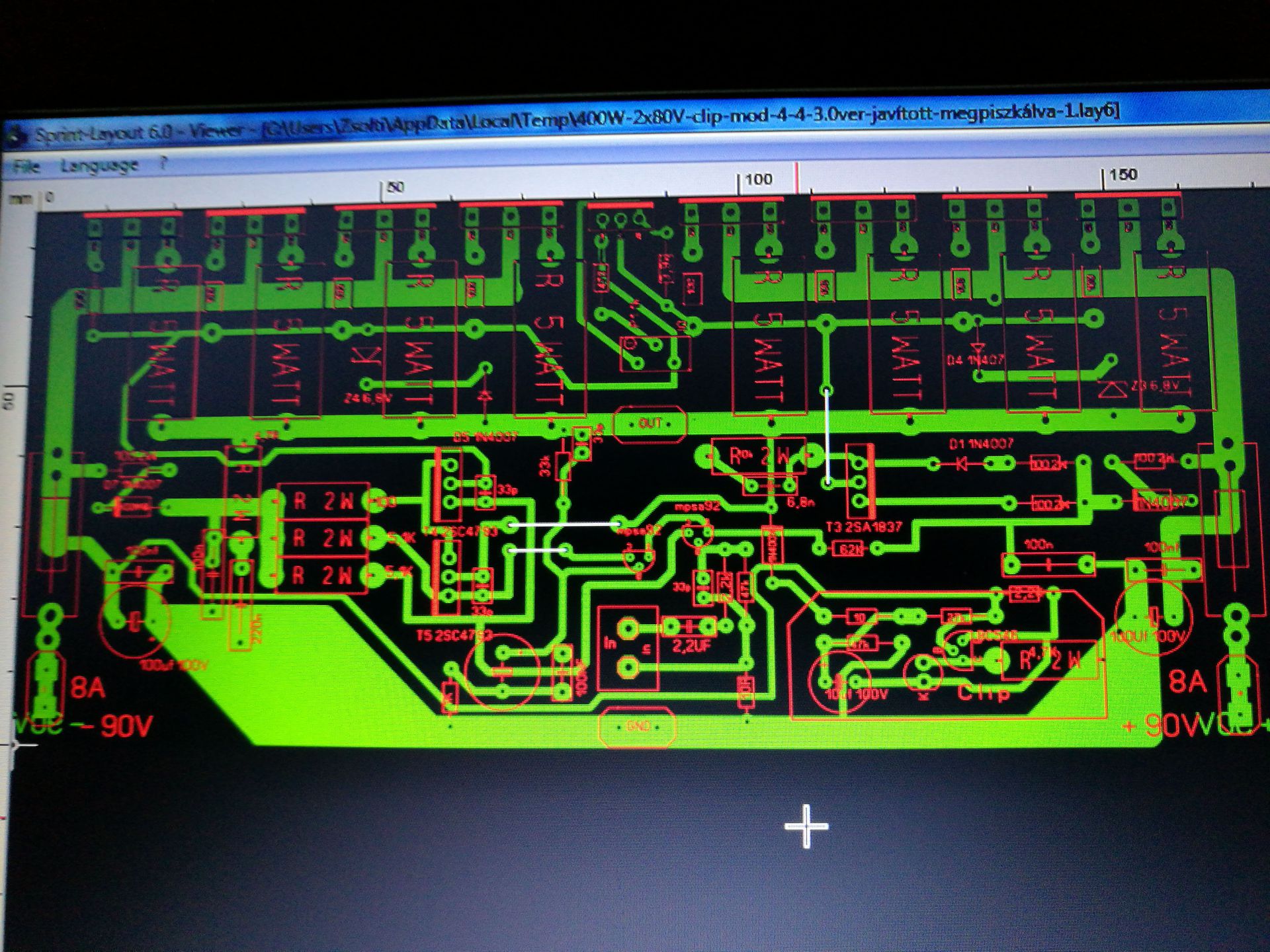

(#) Beringer 600 hozzászólása Szept 5, 2020 /
Megèpítettem ezt a Baji fetes módosított változatát de annyi èszrevètelem van vele hogy a kèt szèlèn lèvő 100uf 100v os kondik mellett zárt bemenetnèl egy halk búgás hallható a kimeneten de amint kivettem a kondikar a búgás eltűnt.
Nos èn tettem a 100uf kondik helyère 2uf/250v fèmrèteg szűrőkondikat s ekkor megszűnt a búgás
Azt szeretnèm kèrdezni hogy maradhatnak e benne a 2 uf/250 v os kondik s hogy a kapcsolásban ajánlott kondikkal mièrt búg?
A hozzászólás módosítva: Szept 5, 2020
(#) reloop válasza Beringer 600 hozzászólására (») Szept 5, 2020 / 1
Szia! Végül is maradhat. A visszacsatolás 1k ellenállása a jelföld helyett, a teljesítményföldre lett kötve, ezért búg az erősítő. Ezt célszerű javítanod és akkor a 100 µF is visszaültethető.
Ha belinkeled a NYÁK-tervet, akkor rárajzolom a javítást, hogy más is hasznát láthassa a megfigyelésednek. A képernyőről készített fotó homályos a feladathoz.

(#) Beringer 600 válasza reloop hozzászólására (») Szept 6, 2020 /
Rendben
Holnap kűldőm de csak ilyen rajzom van.
Akkor lènyegèbe az 1 k egyik lábát forrasszam ki a teljesítmèny földtől s tegyem be a jelföldbe?
Így gondoltad?
A hozzászólás módosítva: Szept 6, 2020
Így jó lessz?
(#) reloop válasza Beringer 600 hozzászólására (») Szept 6, 2020 /
Az 1k ellenállást jól helyezted át. Van ettől súlyosabb hiba is a tervben, működik az erősítő?

(#) reloop válasza Beringer 600 hozzászólására (») Szept 7, 2020 / 1
Valóban az a súlyos hiba.
A nagyjelű erősítő tápszűrésében 3-4 nagyságrenddel(!) kisebb a kondi. Így több a zaj és kisebb a kivezérelhetőség.

(#) alfa008 válasza Beringer 600 hozzászólására (») Szept 7, 2020 / 1
Az vedd figyelembe, hogy a 2db 100V/100µF kondenzátor és a 100nF-os táphidegítők is gyakorlatilag csak mutatóban vannak a panelon. Miáltal nem az említett kondik forrszemén halad keresztül a tápáram olyan, mintha ott sem lennének. Durva hibák vannak ezen a panelen.
A hozzászólás módosítva: Szept 7, 2020
