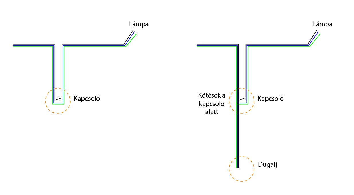

Üdv! Azt szeretném megkérdezni, hogy tudna e valaki egy olyan rajzot küldeni, melyből kiderül számomra, hogy egy lakásban a villamos áramkörök hogyan kerülnek kialakításra, azaz látnám, hogy merre megy a nulla, fázis, föld vezeték, ezek hol vannak elágaztatva, összekötve, stb. Azt tudom, hogy egy lakás villamos hálózata áramkörökre van osztva, de azt nem, hogy ezek az áramkörök közvetlenül a lakás elosztó dobozából indulnak vagy az elosztóból induló gerincvezetékből ágaznak -e le? Sajnos a neten ilyen részletes rajzot nem találtam, illetve a szakkönyvek sem tartalmaznak erre vonatkozóan gyakorlati leírással. Gondolom a villanyszerelő tanulók is gyakorlaton sajátítják el a kivitelezést, ugyanis kölcsönkaptam egy 3 kötetes villanyszerelési tankönyvet, ami mindennel foglalkozik csak konkrétan a gyakorlati kivitelezéssel nem. A könyvben foglaltak alapján ugyan ki lehet számolni az áramkör méretezésétől kezdve mindent, de az, hogy a kábeleket merre kell húzni, hogyan kell elágaztatni, hová kell kötődoboz, ezeken csak átsiklik 1-2 mondattal. A lakásomban is van 13 kismegszakító az elosztó dobozban, gondolom ez 13 áramkör, de a rengeteg kapcsolóhoz, dugaljhoz, lámpához hogyan jut el a sárga-zöld, kék és fekete kábel? Minden áramkörhöz tartozik nulla, fázis és föld vezeték? Minden áramkör külön-külön vagy 2-3 áramkör vezetéke megy egy csőben az adott helyiséghez? Ha valaki tud a megértést segítő rajzot vagy valami leírást mellékelni azt megköszönném, mert nagyon zavar, hogy nem értem a dolgot tökéletesen
Ezt a gyakorlatban kell látni, gyakorlott ember mellett megnézni. Az a baj, nem lehet egyértelműen válaszolni a kérdésre mert nincs két egyforma szerelés. Ma már nem nagyon használnak kötődobozokat a villanyszerelők, inkább mélyebb szerelvénydobozt és azt a pár kötést a dugalj/kapcsoló alatt alakítják ki. Egy példát lerajzoltam neked, lásd melléklet.

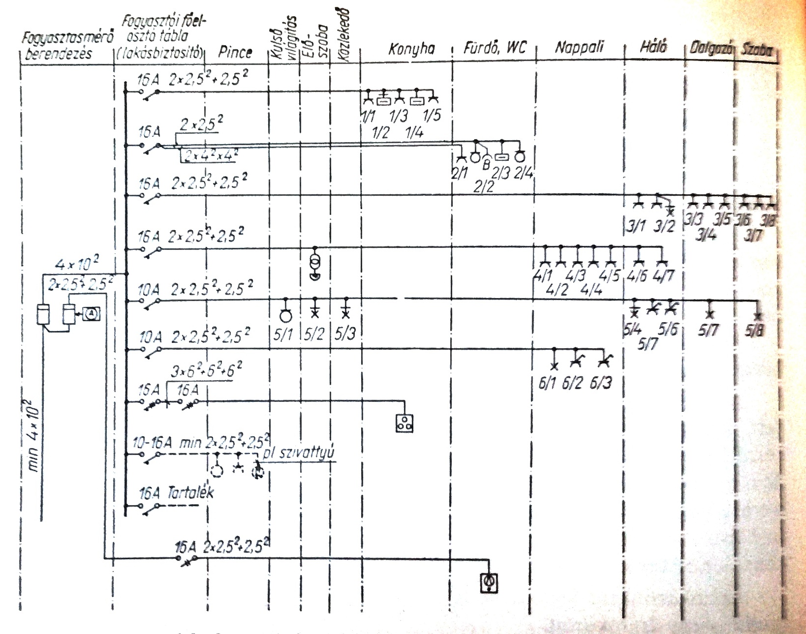

Szia! Talán akkor ismered ezt az ábrát ami áramkörökre bontva van feltüntetve, vezeték keresztmetszetekkel, darabszámmal. A dobozok helyét azért nem tüntetik fel, mert az építőanyag és falszerkezet is határt szab ennek, hogy hol és milyen kötésdobozra van szükség a helyiségek ellátására kiépített csövezésnek és annak milyen keresztmetszetűnek kell lennie, hogy az oda szükséges vezetékek mennyisége elférjen benne. Az "ábra" egy nagyon egyszerű felépítést mutat.
