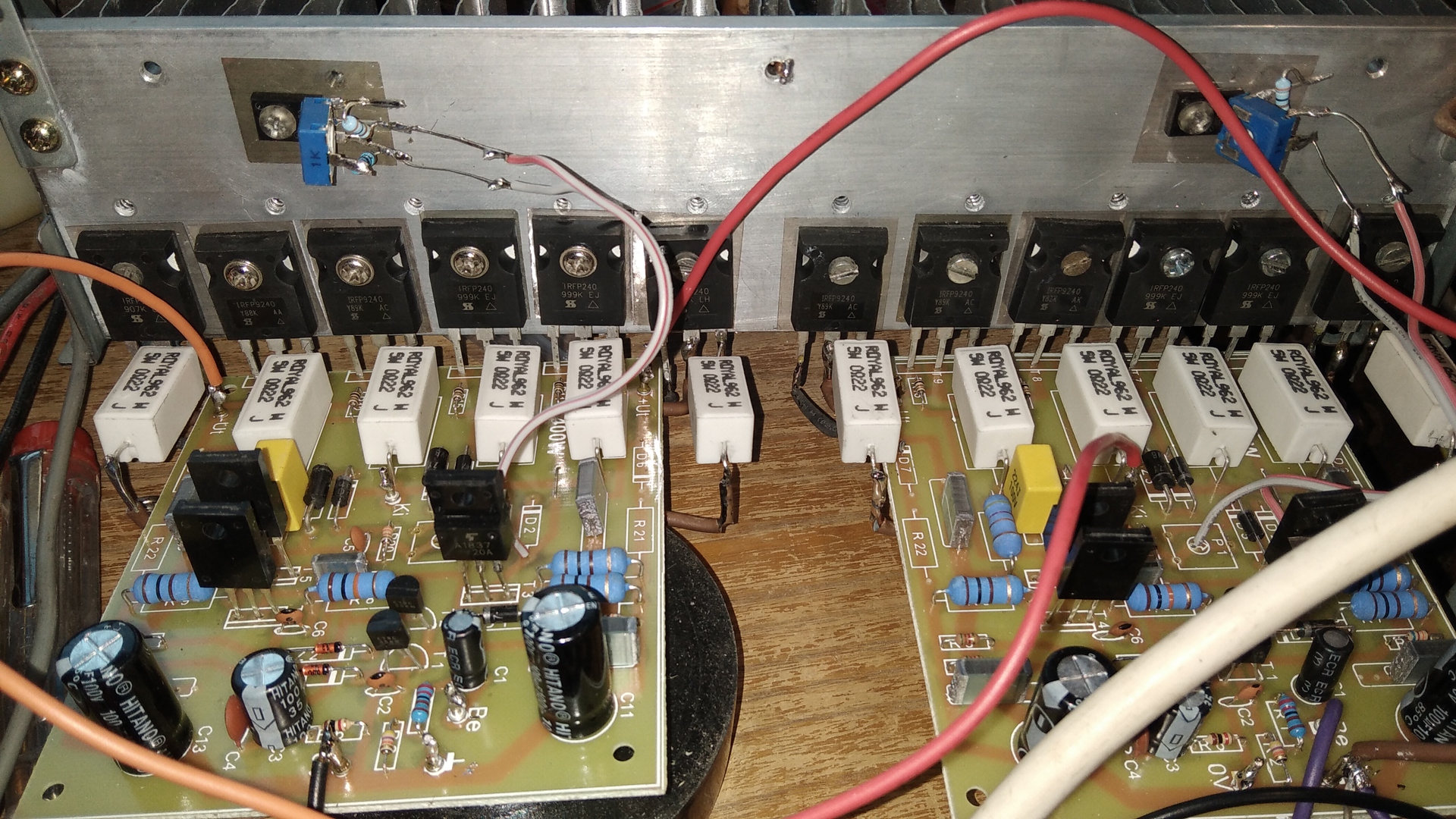

Nos, hogy miért emeltem ki a fetet? Egyszerűen azért, mert minél több fetet akarunk használni, és minél nagyobb sávszélességben, annál komolyabb meghajtás kell a bemeneti kapacitások miatt. A vf2 esetén tudtommal nem sikerült kiküszöbölni, pedig elég hosszas projekt volt itt a fórumon is. A másik, hogy ha 8Ohm 400Wattra épül az erősítő akkor bukom a 4Ohmos terhelhetőséget, ami a híd esetén nincs kizárva. Tudom, hogy 90Voltra is lehetne 4Ohmmal terhelhető erősítőt csinálni, de akkor az alkatrészek mennyisége, illetve a táp miatt már ott lennék mint a híd esetében. Illetve az már egy feleslegesen nagy teljesítményt jelentene a kimeneten is.

Megtisztelő, hogy emlékszel a múltbéli próbálkozásaimra. Nos, meg vannak. Meg van a szintén fetes kínai csoda is. Ha jól gondolom, a Baji esetében is a gyenge meghajtás lehet a magas hangokkal kapcsolatos problémák kulcsa, ugye? Nincs lehetőségem megnézni a kimeneti jelalakot, de kíváncsi lennék rá.

Egyrészt, másrészt ha megnézed annak a bajinak az eredeti rajzát akkor azon látszik hogy abban audió fetek vannak, nem irf meg irfp. Persze mivel ezek töredékébe kerülnek ezért ezt sokan így rakták össze maguknak, aztán csodálkoztak a végeredményen. Volt nekem is belőle egy 30W-os változat de kicsit sem hatott meg a hangja. Mondjuk van akinek így is tetszik.

Nekem volt Bajis fetesem,nekem tetszett a hangja,vagyis nem volt rosszabb mint a többi egyszerű épitésű végpaneloknak.

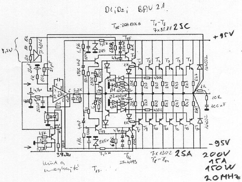

(#) reloop válasza firstman hozzászólására (») Feb 1, 2022 / 2
Lehet variálni a 4 vagy 8 Ω terhelést a végerősítő módosítása nélkül. Esetedben a 2x65 VAC trafó szekunderre kell 2x45 VAC-nál csapolás. Alacsonyabb feszültségre kapcsolva 4 Ω-ra adja le a 400 W-ot. Ez ugye nem 200 W mint a híd fele

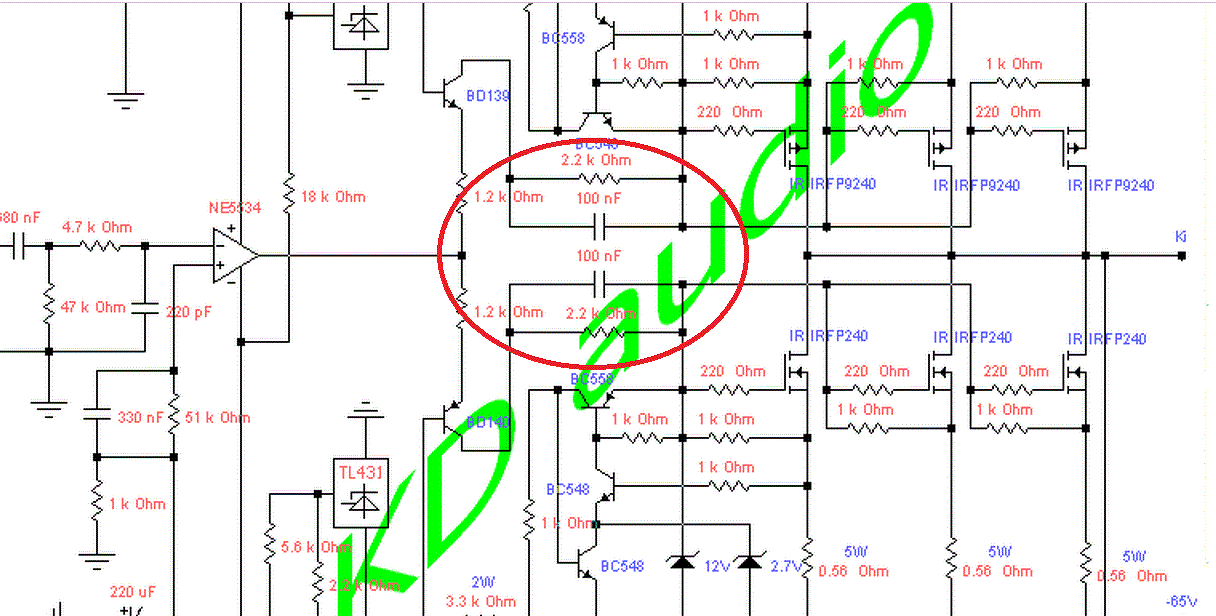

A VF2-nél az egyik megoldási lehetőséget az alábbi ábrán bekarikáztam, a meghajtók számának növelését pedig Te is ismered.

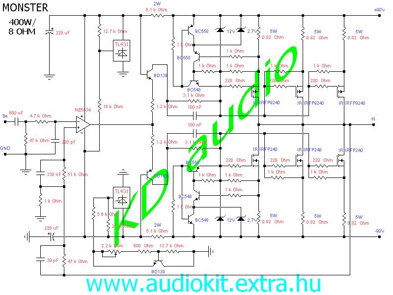

Látom nem lehet a kedvedre tenni, így mutatok újabb 3 gyári rajzot. Az AM1600 az a baji féle eredeti? gyári változata, audió fetekkel, tulajdonképpen erre a kapcsolásra épül az Apex200 is csak korrektebb kivitelben és a fetek helyett tranyós véggel. A másik kettő koppintásából meg épülhettek (születhettek) a PA300 és hozzá hasonló rajzok. Ezek valamelyikét vagy az apex-et választanám a helyedben.

Tehát lényegében egy ilyesmi kapcsolásra gondolsz végeredményben? Ez egyebár pont 70/90Voltra készült,4/8Ohmon.
