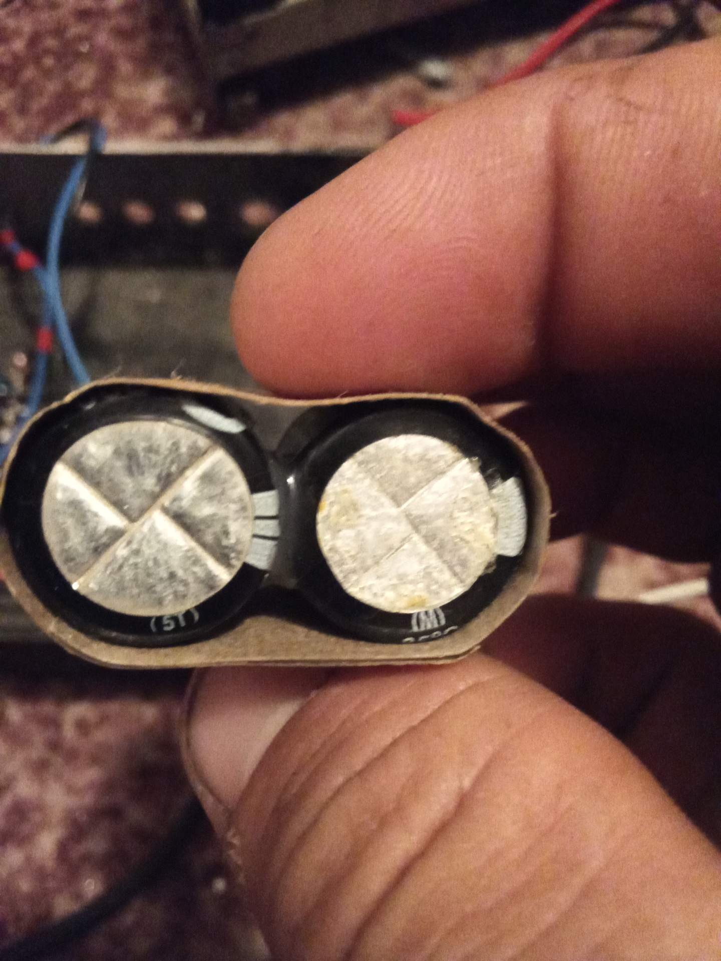

(#) jani1987 válasza gkari hozzászólására (») Okt 10, 2020 / 1
Nem szükséges. Majd teszek 47u-at. Így néz ki amúgy.

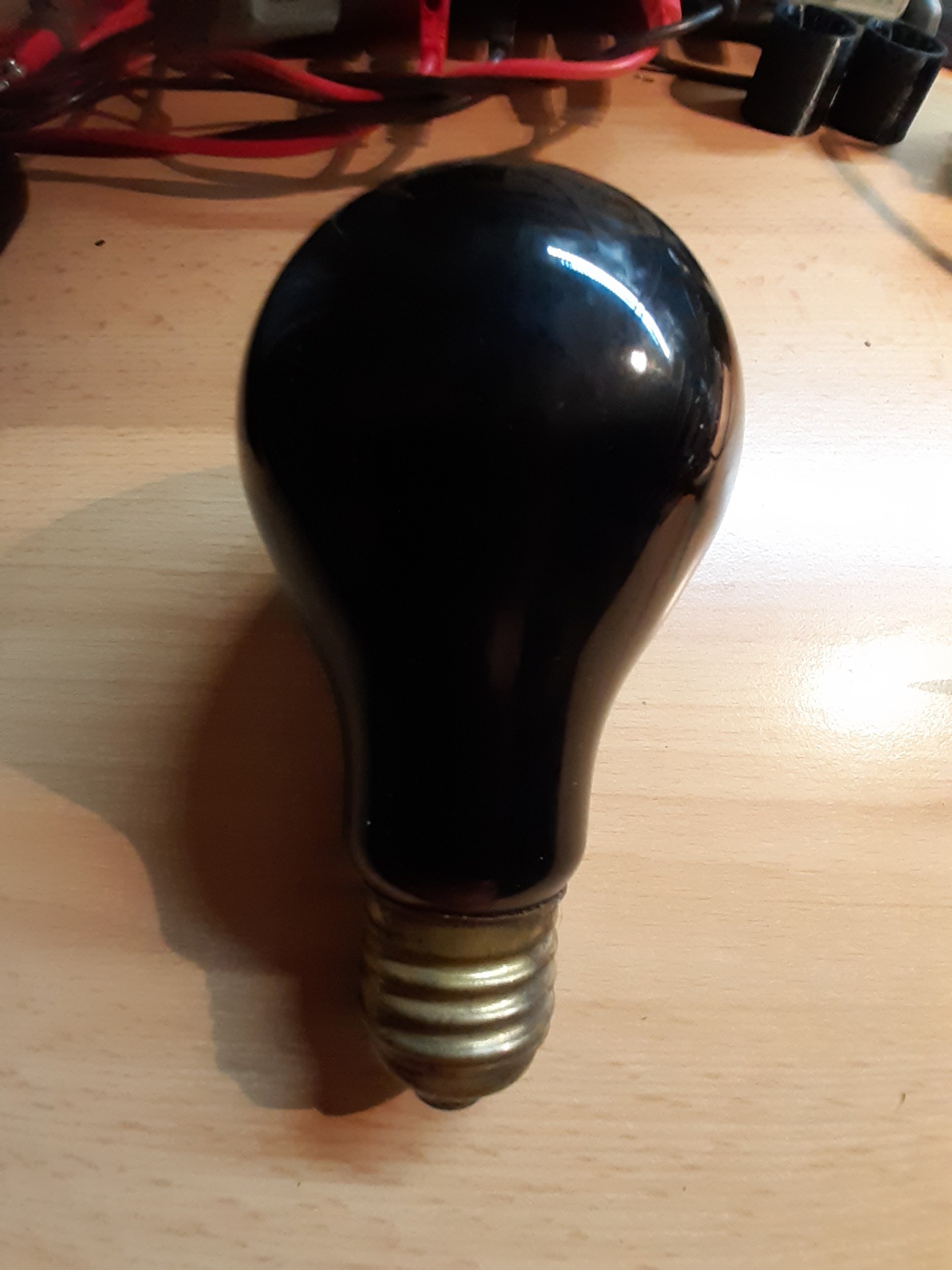

(#) peze hozzászólása Okt 11, 2020 / 1
Sziasztok! Valaki megtudná mondani, hogy milyen gyártótól származik ez az izzó?
Előre is köszönöm!
(#) kisgeri válasza peze hozzászólására (») Okt 11, 2020 /
Ezt az emblémát még sosem láttam. Milyen színű? Orvosi készülékekbe való szokott lenni, kék, vagy mélypiros. Nekem vannak ilyesmik, mind szénszálas.
(#) peze válasza kisgeri hozzászólására (») Okt 11, 2020 /
Maga a búra, szinte teljesen fekete. Bekapcsoláskor 4 menetből álló mélypiros spirál látható benne.
Igen, én is így értettem, leginkább csak bekapcsoláskor látszik, milyen színű. A kékekből van ami kicsit világosabb. Valami ősi infra izzó ez, de a gyártóról fogalmam sincs sajnos.
Azért köszönöm!

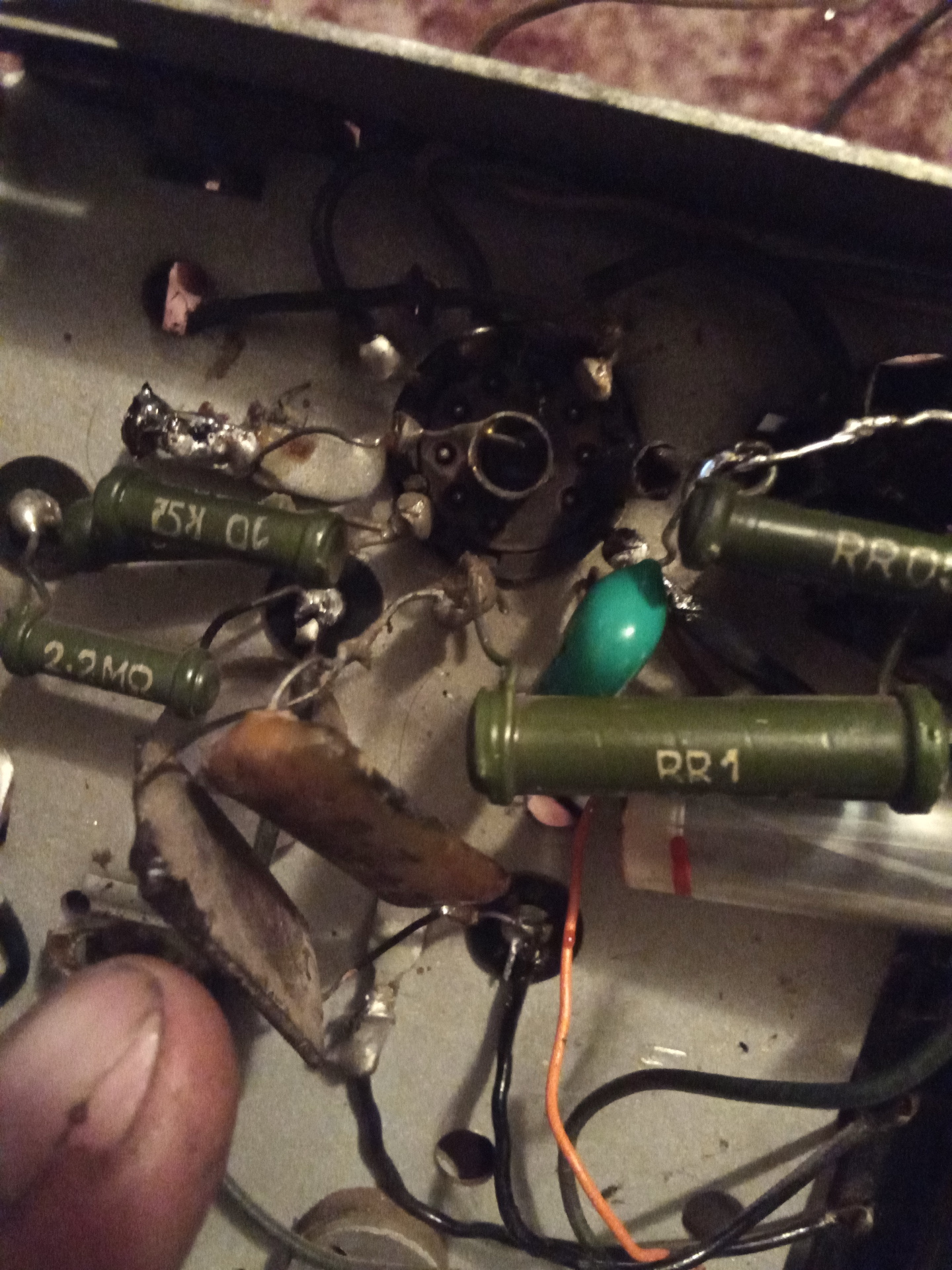

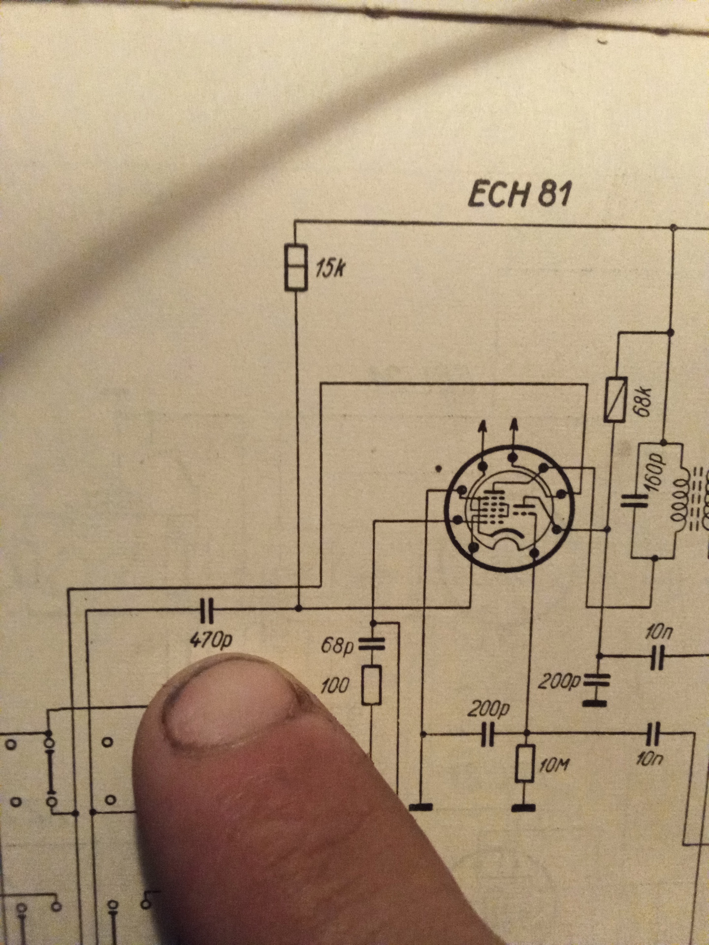

(#) jani1987 hozzászólása Okt 13, 2020 /
Van valami amit nem értek. Az ECH81 egyes lábára csatlakozik a rajz szerint egy 470p-s kondi. Ehhez képest van 2x500p.
(#) gkari válasza jani1987 hozzászólására (») Okt 13, 2020 /
Alighanem az egyik szakadt, és a javító szaki nem görcsölt az eltávolításával. Én mindkettőt kiszedném, ezek a csillámkondik elég megbízhatatlanok. Az a világoszöld gombóc csak nem tán tantálkondi?
(#) mikrodigit válasza gkari hozzászólására (») Okt 13, 2020 /
Nekem fémezett poliészter kondinak tűnik (az éle felől nézve). A HIKI-MEV gyártott ilyen színűeket.
(#) exabit válasza peze hozzászólására (») Okt 13, 2020 /
Ha nem valami partikellék akkor lehet nem kéne nézegetni mert lehet hogy UV lámpa.
(#) jani1987 válasza gkari hozzászólására (») Okt 13, 2020 /
Döntsétek el a kép alapján. Nem törekedtem a kor hűségre.
(#) mikrodigit válasza jani1987 hozzászólására (») Okt 13, 2020 /
Az én tippem: 220 nF fémezett poliészter (nem HIKI-s).

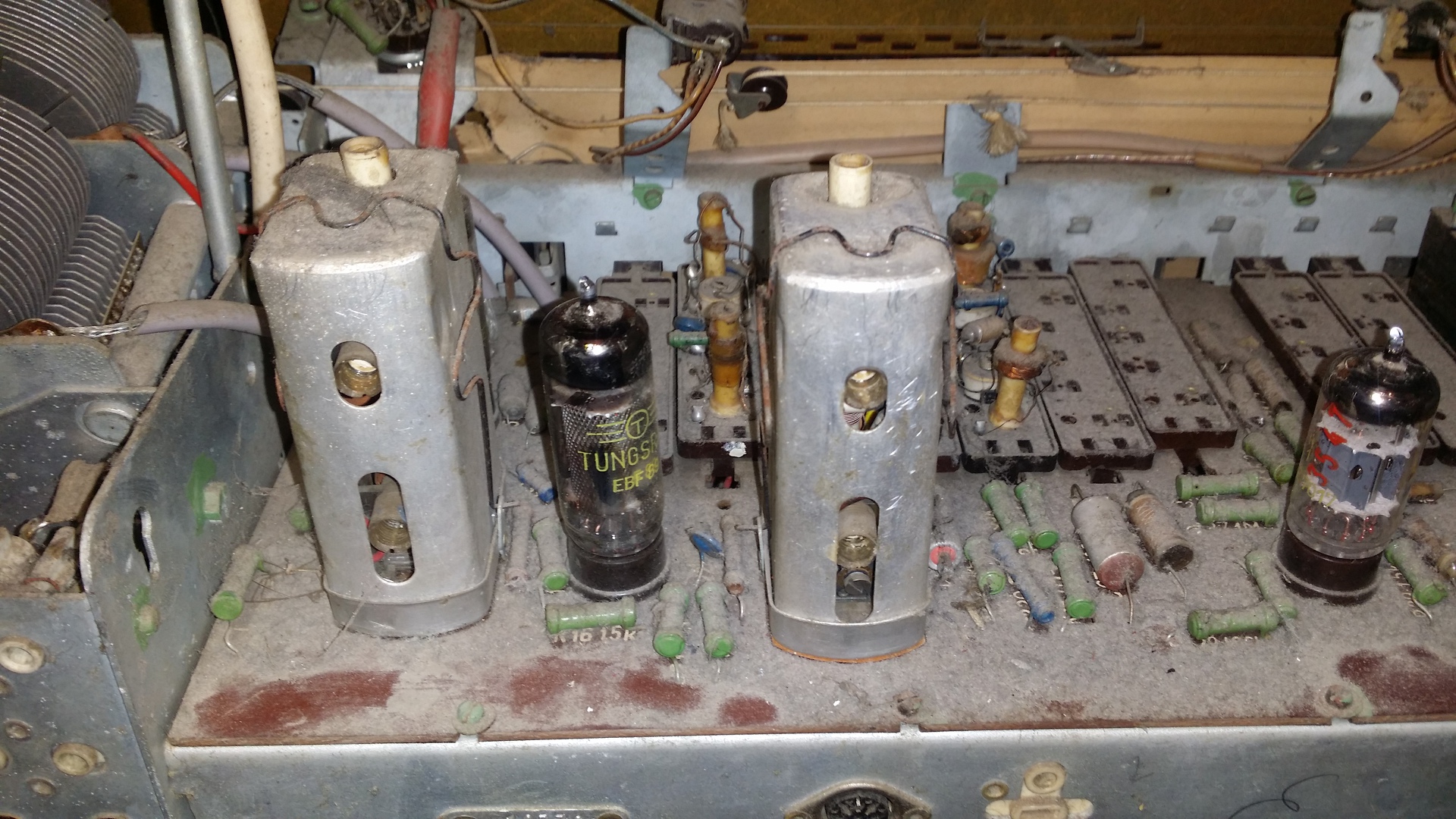

(#) Mazsika hozzászólása Okt 14, 2020 /
Egy Orion AR612-est vettem kezelésbe. Először is megjavítottam a skálahúrozást mert szakadt volt. A skálahúr görgők kaptak kenést, tisztítást. A készülék teljes tisztítása után, amibe beletartozott az alaplapon csúszó kontaktoros sávváltó lapok alatti érintkezőpontok teljes tisztítása, a mainboard letakarítása, stb stb., kapott az üres végfok foglalatába egy új EL84-es csövet, megtaláltam egy leszakadt vezetéket a tápnál, mert nem szólt az erősítő a cső behelyezése után. Mikor meglett a vezeték helye, az aux bemenetről szépen működik az erősítője.
A tuner rész viszont nem nagyon akar adót fogni, bár némi sustorgás pattogás sercenés helyenként hallható.
kizárható hibák: csőlábakat megtisztítottam, bár nagyon szépek voltak, nincsenek elfeketedve
ferriten a huzalok szakadásra ellenőrizve
átkapcsolt ferrit / external antenna sem mutat sok különbséget;
minden cső fűtése rendben
ebf89, ech81 csöveket tesztre cseréltem, változás nincs;
Az em80 cső vékony zöld csíkot mutat végig a hangolás során, nem szélesedik ki a sáv sehol.
mit nézzek meg, hol veszhet el a jel?
több kép:
(#) jani1987 válasza Mazsika hozzászólására (») Okt 14, 2020 / 1
Jó tanács: a kondikat nézd át. Főleg a fóliákat. Az enyém még javítás alatt de a kondik úgy ahogy voltak kuka. A teszter sorra buktatta ki őket.
(#) ferci válasza Mazsika hozzászólására (») Okt 14, 2020 / 1
Először is töltsd le a netről a kapcsolási razot ( fent van ), aztán keresd meg az ECH81 vezérrácsát ( g1 ), onnan mekkora zajt produkál.
Állítsd be KH-ra.
Ha nagy változás van, kutasd végig a kapcsolókat, ahol nincs közben kondi ( vagy "zárlatnak látszó bármi ) egészen az antennatekercsekig, nincs-e kontakthiba.
Ha eddig minden rendben, jöhet majd az oszci rész és a KF-ek.
Az RF anódfeszeket is mérd meg a rajz alapján, nincs-e leégett ellenállás.
