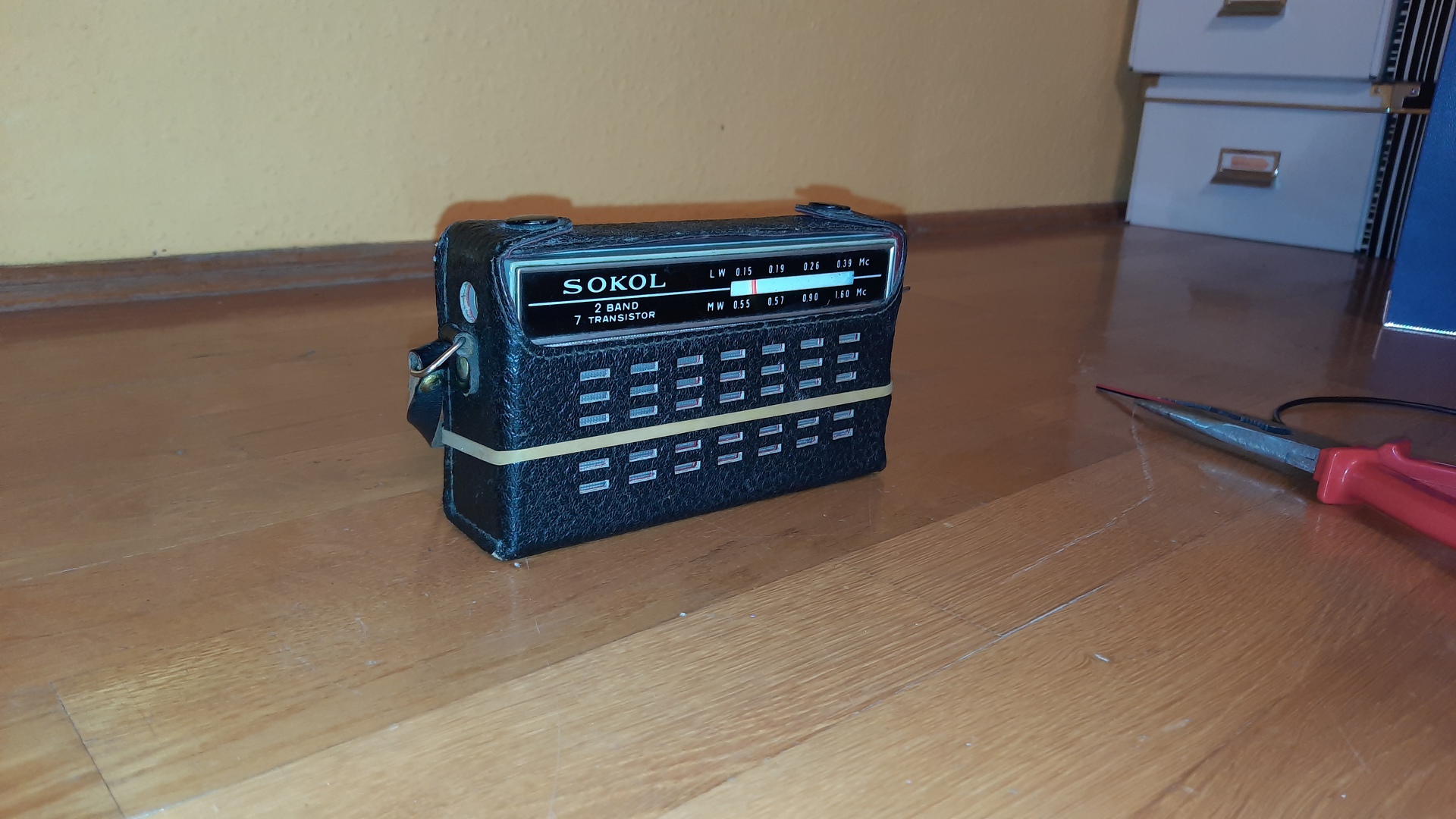

(#) Latya_1 válasza gkari hozzászólására (») Nov 1, 2020 / 3
Igen, megvan "Postázó gumi" a neve. Már akartam rendelni, amikor az járdán találtam egyet Gondolom egy postás levélkötegéből repülhetett le Ennek 110mm x 5 mm a mérete, pont jó volt. A laposelemek felhelyezve, az installáció AM transmitterrel lesz teljes, amikor néhány órányi végtelenített kb 30-40 éves műsorral lesz néhány méterről "megszórva" . Az újság és a hanganyag tippeket is köszi!
