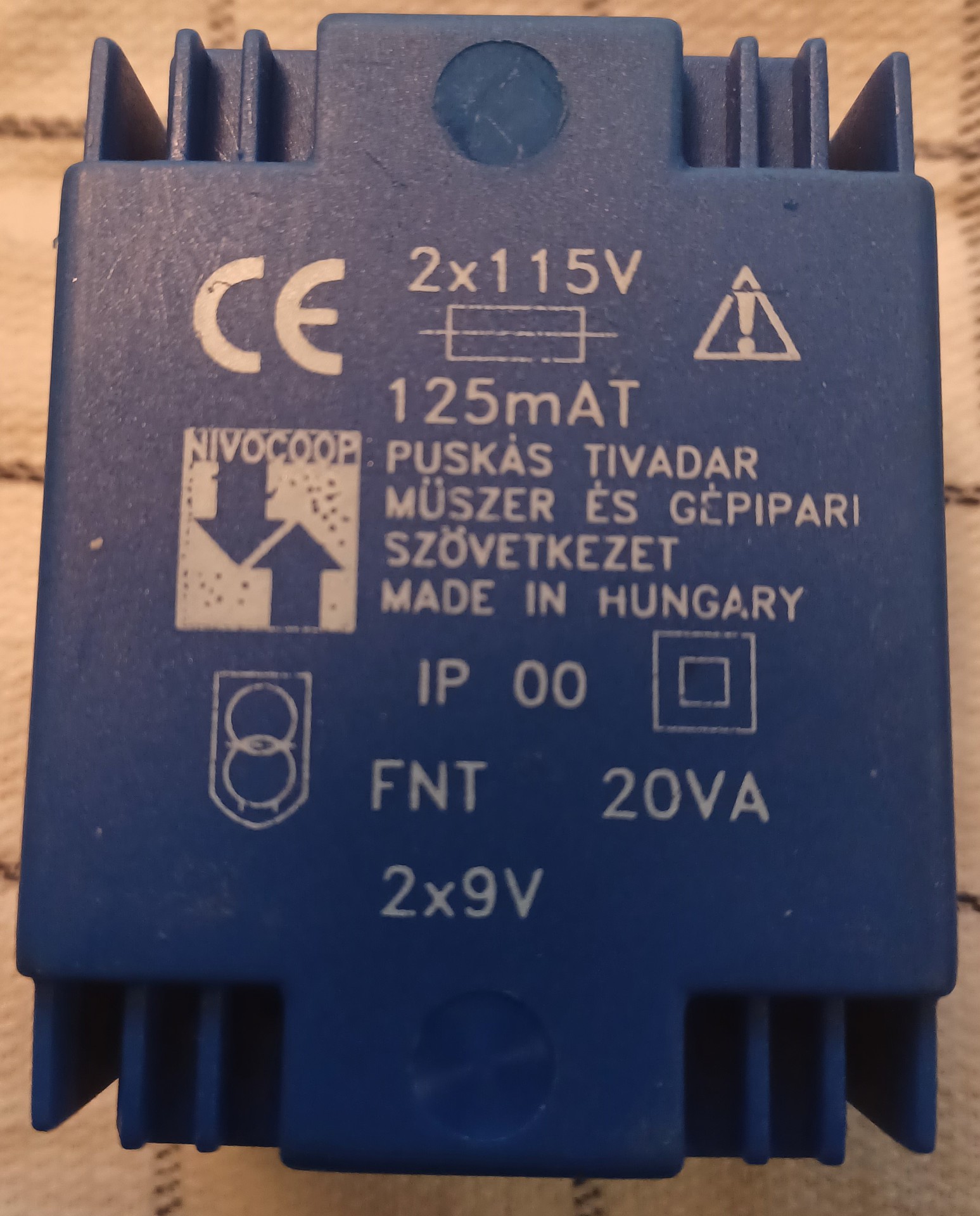

Direkt megmértem neked egy 20 VA "Puskás" trafó primerjét:
114 Ohm és 26 H, de ez "hobbi" szinten igazán nem sokat jelent, mert nincsen mihez viszonyítanod.

Miért lovalgoltok teljesen feleslegesen ezen a primer induktivitáson ennyire hálózati transzformátor esetében?
