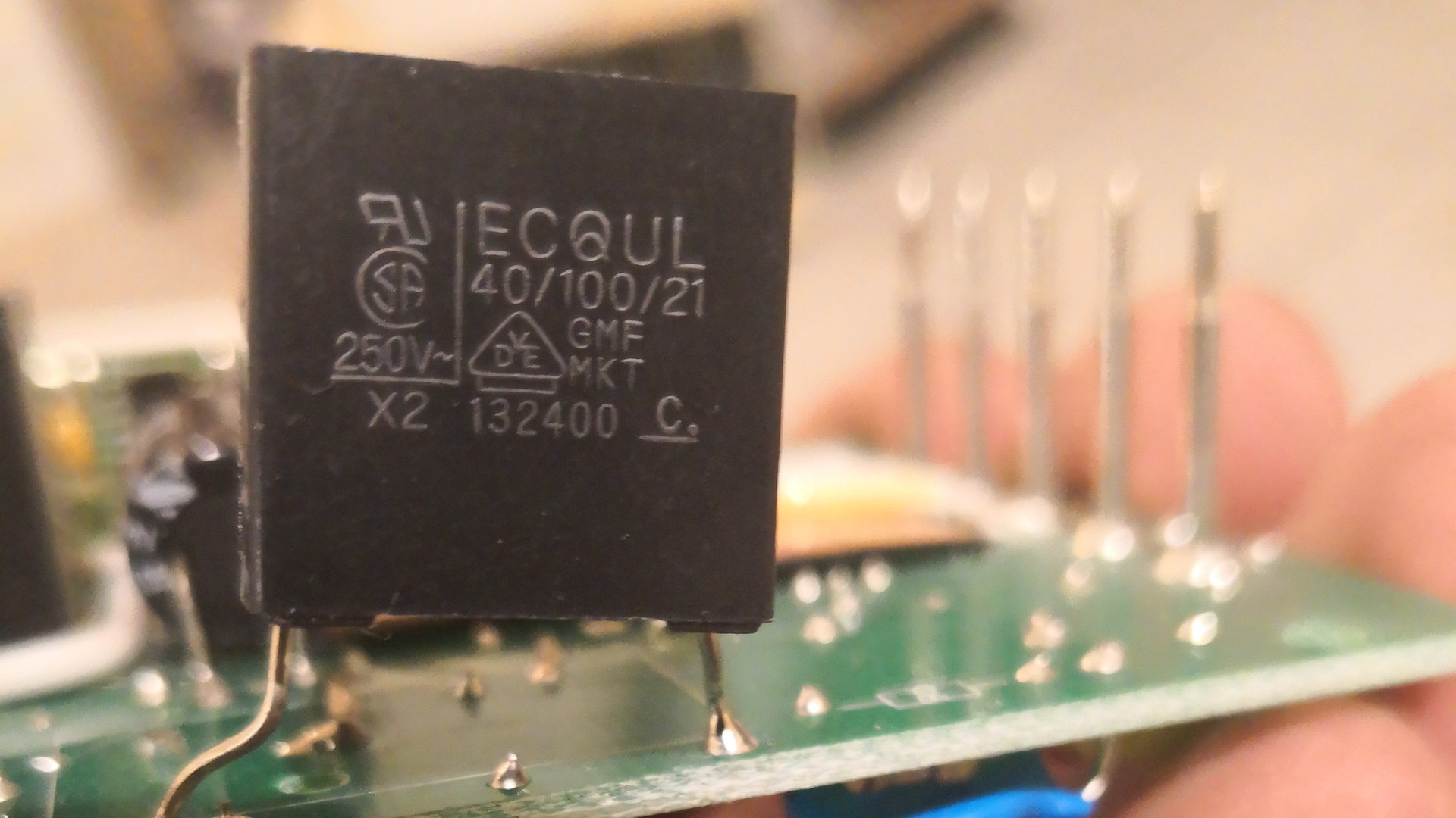

(#) doxapara hozzászólása Dec 29, 2020 /
Teljesen laikusként kérdezek. Van egy 16 éves Vaillant VUW 242-3-s kazánunk, amit egy Computherm Q7 RF termosztát vezérel. Néhány hete tapasztaljuk azt, hogy hiába van mondjuk 22 fokra van beállítva a termosztát, ha a szoba hőmérséklete 22 fok alá esik, nem kapcsol be a kazán, bár a termosztáton megjelenik az ikon és a term. vevőjén kigyullad a piros LED. Viszont, ha ilyenkor a termosztátot először 22 alá viszem, aztán rögtön 22 felé, akkor rögtön bekapcsol a kazán. Tehát röviden : magától nem kapcsol be, de ha "játszunk" egy kicsit a termosztáttal, akkor bekapcsol. Ugye ennek egyenes következménye, hogy mivel éjszaka nem kelünk fel ezért, hajnalra elég cidri tud lenni.
A termosztát új, elemek cserélve, a kazán rendszeresen karbantartva.
Ha valakinek van ötlete, előre is köszönöm
(#) mugab válasza doxapara hozzászólására (») Dec 30, 2020 /
A szerintem a computherm reléje szarakodik. Csere vagy szétszedés és érintkezőtakarítás.
(#) dokidoki válasza mugab hozzászólására (») Dec 30, 2020 /
Vagy a vevőben lévő x2 kondi kapacitásvesztett (ha az van benne), így a relé már nem kap elég áramot.
(#) VIM válasza doxapara hozzászólására (») Dec 30, 2020 /
Szia! Ha a kazánban a q7rf reléjének a záró kontaktus pontjait összekötöd és úgy működik, kapcsol a kazán akkor a q7 vevőjében a tápfeszültséget szolgáló kondenzátor lehet értékvesztett. Így néz ki aminek az értéke 100nF/275V és X2 legyen mint ami most is benne van.
