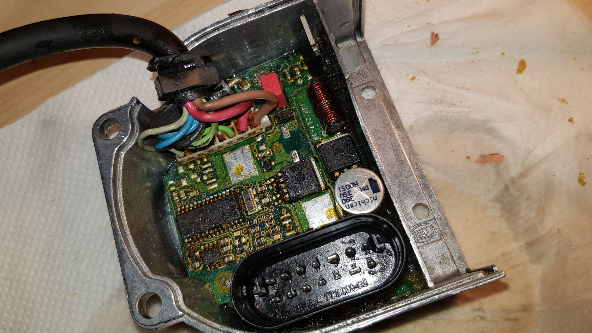

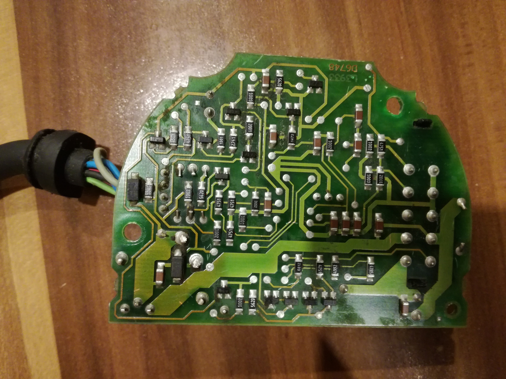

Tisztelt olika76!
Köszönöm előre is hogy foglalkozol a problémámmal. A diagot így csináltam ahogy írtad. Még a kocsiban volt és "megcsapoltam" a diag szálat. Sajnos csönd volt. Az asztalon már tettem egy izzót műterhelésnek az ac helyére gondolván azt hiányolja de nem. Akkor még be volt öntve minden., viszont szakadt volt az izzító. Most már jó az izzító és kikaparva a vezérlő, de nagyító alatt amit láttam: Amit elsőre észrevettem, hogy a takarítás elvitt magával egy 10K-s ellállást a csati mellett. Most nem tudom, hogy eleve lazán volt rögzítve és akár az is hibaforrás lehetett vagy jobban ragaszkodott a kitöltő anyaghoz mint a panelhoz. Illetve az oszcillátor? burkolata is kapott a takarításkor, bár azt nem gondolom életveszélyesnek. A hígító megette kicsit a tápkábel szigeteléseit is azt újra kell még szigetelnem teszt előtt. Végig olvastam a topicot és láttam, hogy ez a nyűgösebb nem túl kommunikatív panel. 251864 Szóval ez amit elsőre észrevettem. Csináltam pár képet így nagyítva nem is sikerül annyira jól a takarítás
Nézd át a panelt, javítsd ki a hidegforrasztásokat (a belső csatinál biztos van, látszik a képen is). Nekem az első nekifutásnál ez hozott megoldást, illetve a nagy 33 µF kondit cseréltem, mert hiányzott a fél teteje.
Soha nem takarítunk panelt hígítóval, ezt jól elintézted. Izopropil alkohollal lehet lemosni.
A felső oldalon az IC melletti kék kondin van egy repedés, mellette a FET is ütött-kopott. Ott a vezetékek mellett az SMD kondi is cserés és az alsó oldali képen, legalul középen az egyik tranzisztornak mintha a fele hiányozna.
Szia,
Tisztában vagyok vele, hogy a hígító nem oda való. Propanoltól kezdve sok alkohol tartalmú ill szilikon oldó/mosó folyadékkal próbáltam. Egyszerűen semmi nem bántotta ezt a kitöltő anyagot. Mivel a hígító mellett, kellett drasztikusan is kapargatni a cuccot sajnos megsérthettem vakon az alkatrészt is. Valamilyen szinten ezt tudtam hogy benne van ennek is a lehetősége. Lehet hogy egy sokadik darab esetén már rájön az ember a technológiára, de sajnos így tudtam bontani ezt elsőre. Tisztában vagyok vele hogy károsíthattam, de ha nem próbálom eddig el sem jutok csak egy csatit látnék milkacsokiban. Azért a kép kicsit csal mivel a fények miatt drasztikusabbnak tűnik minden. Nem magyarázkodni akartam csak egyszerűen akárhol is tartok legalább látom mit kellene megjavítani. Köszi az észrevételeket!
Kedves sevenkitcar!
Részben helyeslem az előttem leírtakat, részben igazat adok Neked is. Én is áztattam már nitro hígítóba ilyet, de akkor valóban nem volt más megoldás. Bár akkor már a nagy része lejött. Egy kis segítség a javításhoz: a legnagyobb kondi 330µF 35V (a csati mellett van, elég vékony legyen, mert el kell férnie a házban), a legkisebb: 10µF 35V (a tekercs mellett), a harmadik 100µF 35V. Az elszállt dióda jele A81, ez voltaképpen egy BAS20, sot-23-as dióda. Gyártónként változik a jelölés, a következő link olyanra mutat, ahol ez JRt vagy JRw. Egy link rá: https://www.tme.eu/hu/details/bas20.215/univerzalis-smd-diodak/nexperia/ Én ezt a fajtát úgy javítom, hogy először mindent átforrasztok, mert nagyok az alkatrészek (jobbára 1206-os tokozással) és könnyen megmozdulnak. Utána jöhet a teszt és persze a diag. Szerintem a fentiek szerint kellene haladni és persze figyelni arra, hogy van-e pl. korrodált ellenállás, mert akkor azt cserélni kell (sajnos erősen megváltozik az értéke). Remélem segítettem egy kicsit. ![]() Üdvözlettel: olika76 A hozzászólás módosítva: Dec 14, 2018

Nagyon szépen köszönöm a részletes leírást!!!!! Így fogok eljárni. Írom össze a cuccokat mert itthon smd alkatrészem semmi nincs ![]() Jelentkezem ha jutottam valamire. Üdv, Robi

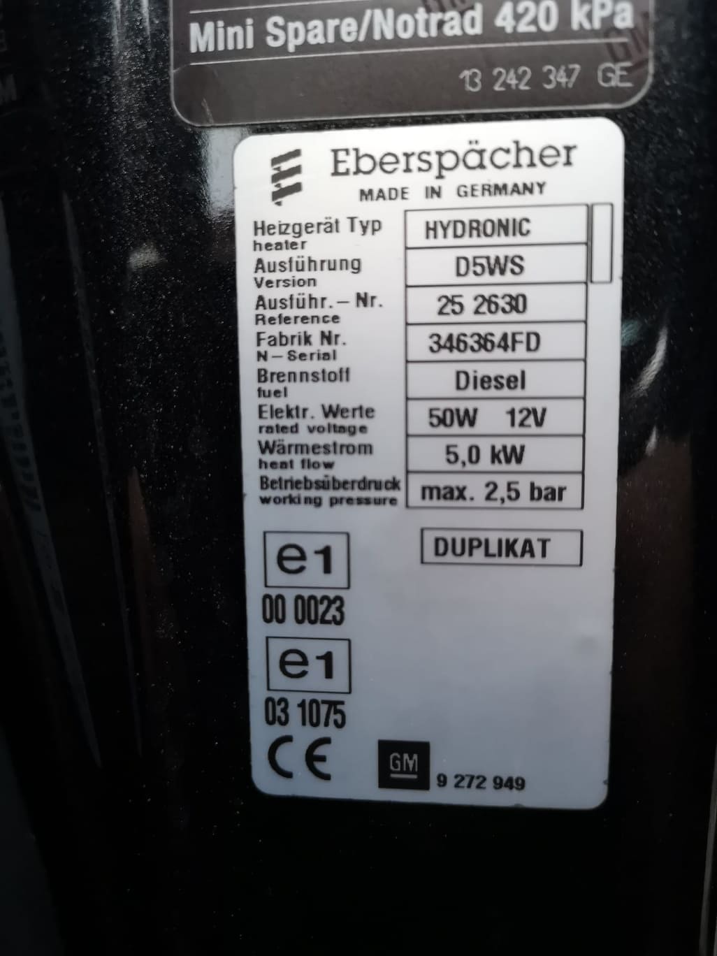

A tulajdonomba jutott egy d5ws állófűtés, gyárilag opelban volt. Csak az állófűtés a vízkeringető van meg hozzá, hogyan lehetne működésre bírni?
Kedves stewe-o!
Tudni kellene a számát, ez így kevés leírás róla. Mert, ha can-bus-os, akkor csak a megfelelő opel modellben működik. Üdvözlettel: olika76

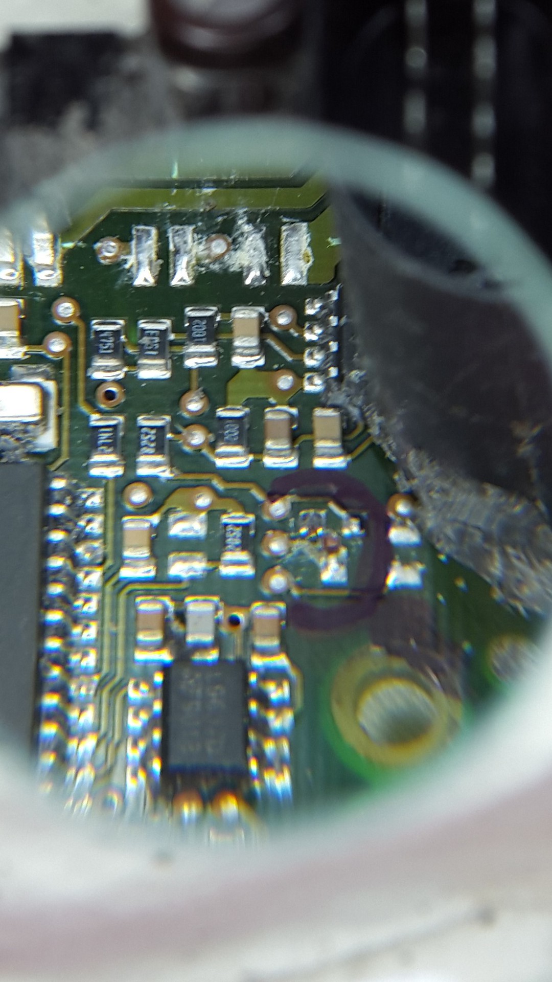

D5WZ nyáklapról sajnos "letakarítottam" egy alkatrészt. Tud valaki segíteni a beazonosításában vagy cseréjében? Köszönöm!

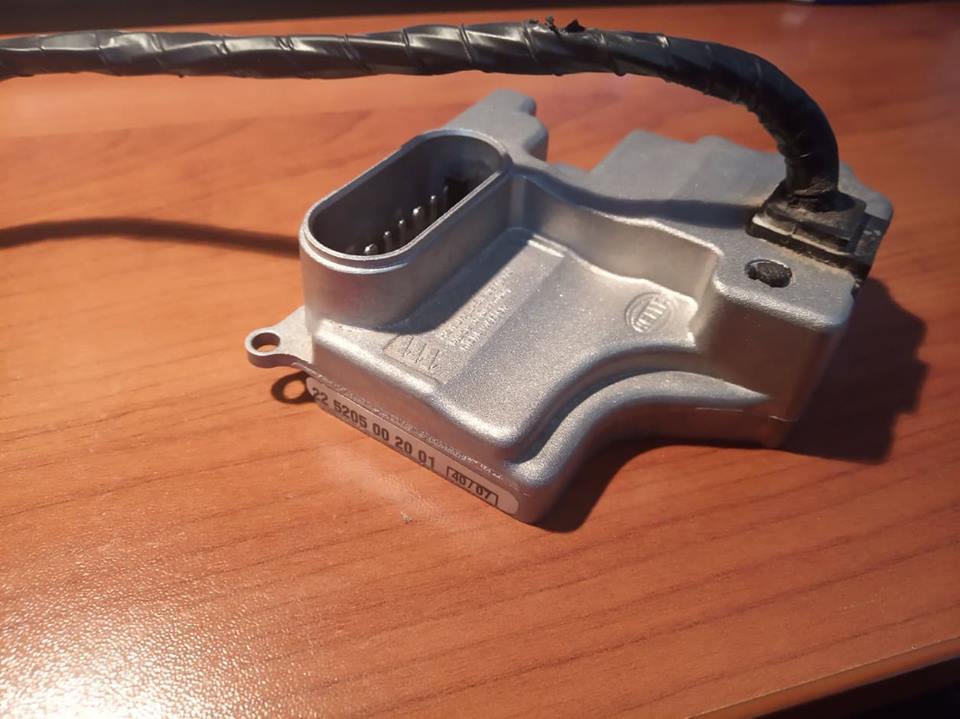

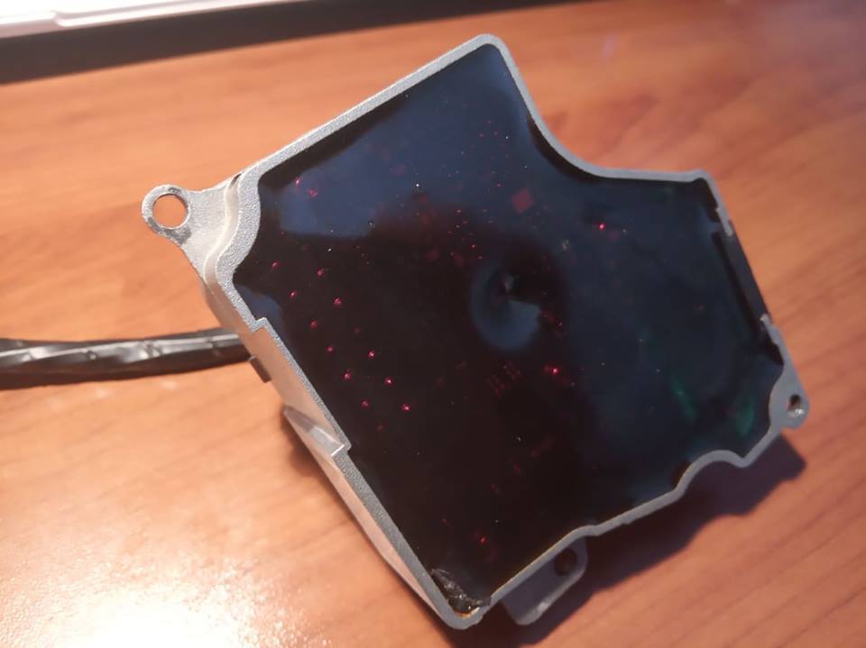

Üdv mindenki! Hetek óta olvasgatom a fórumot, midőn vettem egy d3wz-vel felszerelt b2 omegát. Namost a kályha nem üzemel (olyannyira , hogy az eladó azt sem tudta h van benne), viszont kivül/belül megdöbbentően jó, és láthatóan soha még meg nem bontott allapotban van. Vettem a bátorságot és a komplett egységet kiszereltem, majd az elektronikát le róla. Előtte megpróbálkoztam egy műhelyasztali indítással,aminek kábelfüstölgés lett a vége.. tudna valaki egy erre a 10pines csatira érvényes bekötési sorrendet adni, illetve h lehetett-e a nagy sarga kiégett 20amperes bizti a bal első relédobozban a kályhával kapcsolatos? Ebben az esetben az üzemanyagpumpa csatija az autó kötegéből megy. (Jelen pillanatban a vezérlő szilikon ágyazású vezérlőjének kivadászásánál tartok.. kizártnak tartom h elkötöttem volna valamit)
A gyertyán szakadásvizsgálatot végeztem, ez alapján jónak tűnik, a pumpa direkt árammal kattan és szállít, a venti szabadon elforog, lángérzékelőn 1kohm-ot mértem A hozzászólás módosítva: Dec 26, 2020
Kedves Sanyey20!
Az olvasottak alapján én elmennék először egy kályhás szervízbe. Ugyanis az, hogy a 20A-es biztosíték elment semmi jót nem jelent. A kályhások általában értenek az autovillamossághoz is. Nálam is hasonló eset volt első körben egy Opel Vivaro-ban, de ott egy beázott csatlakozó miatt lett egyetlen tömör "rézrudam" az elvileg különálló, szigetelt 4 eres vezetékkötegből. Javasolták is, hogy dobjak némi pénzt Szent Ferencnek. Mivel én csak a vezérlőkkel foglalkozom, ezért csak javasolni tudom, hogy NE akard a vezérlőt javítani. Eddig mindig csak bajt okoztak a kezdő javítások, mindig nálam kötnek ki. Hozzá kell tennem, hogy ilyenkor én drágábban javítom, mert sokkal több alkatrész sérül meg, mint egyébként. Ha a fentieket megfogadod jó, ha nem, akkor is. A Te döntésed lesz. Csak még egy-két dolog: a vezérlőd az egyik legjobb konstrukció, nehogy elpasszold másért. A később gyártott modellek (amiket ma is lehet kapni, un. S3-as kategória) messze meg sem közelítik ezt a minőséget. Ezek csak akkor mennek végleg tönkre, ha elégtek, más eset nincs. Csatoltam Neked egy leírast, ennek a végén ott van a bekötés, elvileg mindennek érthetőnek kell lennie. Amire még figyelni kell: ennél az autónál a klímavezérlőtől kapja meg a hőmérséklet jelet a fűtés elektronikája és nem egy hőgombától. Több esetben azért nem indul el a kályha, mert ezt nem kapja meg (ez a fekete színű b) szál, a generátor jel a kék színű c) szál). Ilyenkor két lehetőség van: klímavezérlőt is megnézni, miért nem adja ezt ki vagy egy külön hőgombát betenni ehhez a szálhoz, függetlenítve a klímavezérlőtől. Remélem minden érthető lesz. Üdvözlettel: olika76
Üdv és köszönöm a gyors választ. A szikraeső után úgy gondoltam nagyobbat már azzal sem árthatok neki ha megnézem elégett-e valami a nyákon.. eddig egy letört kondi van csak amiben nem vagyok biztos h én törtem le, de majd visszaforrasztom.. az smd elemeket is átmértem szakadásra, mind jó.. kedden tudok venni leghamarabb szilikon oldószert kivenni a lapot a helyéről és végre alul is megnézni a nyűgös forrasztásokat. Bár a szikraesőt az sem magyarázza.
A lényeg: a bizonyos "jel a klimavezérlőtől" lehet fix +12v (mindenféle ellenállás közbeiktatása nélkül) , vagy az volt a bibi és a szikraeső oka? Az egységet eredendően nem is javítási céllal szereltem ki, hanem feltűnt h nincs rajta a csonkon a kipufogója, ezáltal nem az autó korábban lyukas felxicsöve, hanem a kályha nyomhatta tele fekete korommal az egész motorteret A hozzászólás módosítva: Dec 27, 2020
Kedves Sanyey20!
Igen, annak a fekete színűnek +12V-ot kell kapnia. Akár általad is. A szikraesőt nem értem, akkor ott valami nagyon zárlatos (lehet). Üdvözlettel: olika76 |
