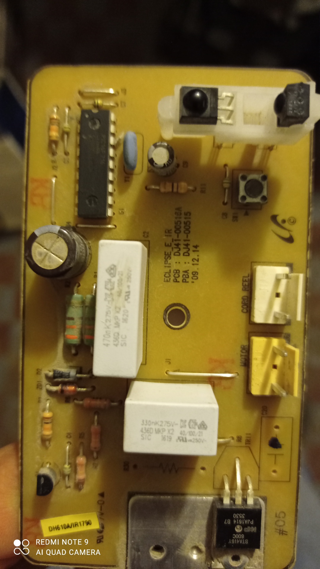

Hello! Nyilvánvaló, hogy a motor fordulatszámát szabályozza. Az infra távvezérlés. Nekem is van egy Elektrolux ami a porszívó csövön elhelyezett infra adóval lehet vezérelni. Bár semmi értelme sem a fordulatszabályozásnak, sem a távvezérlésnek, mert a maximumon jár.

Szerintem nem látszik infra LED a panelon, viszont lehet bárhol máshol. Az is elképzelhető, hogy a készülék belsejében van valahol, esetleg a porzsák telítettségét, vagy a szívócső eltömődését egy mechanikai elem elmozdulása jelzi az infravevők eltakarásával.

Link Ebből az eszközből újra hasznosítható a pic,más programot lehet rá írni...ha kitermelem?Köszönöm az előbbi és utóbbi válaszokat.
(#) nedudgi válasza miki79 hozzászólására (») Dec 30, 2020 /
Milyen PIC? A képen nem olvasható a típusszám.

(#) Patópali válasza nedudgi hozzászólására (») Dec 30, 2020 /
A jobb felső sarokban keress. Vagy két infra, vagy optocsatoló az áttetsző műanyag tartóban.

(#) Rosszmáj válasza miki79 hozzászólására (») Dec 30, 2020 /
Ki-bekapcsolás, teljesítmény. Pl. Samsung VC4790, a porszívó nyelén van a távirányító.
(#) killbill válasza Rosszmáj hozzászólására (») Dec 30, 2020 /
De miért van kettő infra alkatrész? Azt nem gondolnám, hogy a távirányítóval oda-vissza beszélne a porszívó. Ezt még a klímák sem csinálják, pedig ott lenne rá igény...
Nem lehet, hogy sima potméter helyett valami optikai megoldás van a szabályzónak? Teszem azt, egy egyre sötétebb valamit lehet mozgatni az optóban. Mert a panelon egyéb csatlakozó nincs, csak a betáp és a motor. Ha a két optó 1 Ft-tal olcsóbb, mint a potméter, már építik is bele...

(#) kaqkk válasza killbill hozzászólására (») Dec 30, 2020 / 1
Szerintem azért hogy "bármilyen " helyzetben lássa a távirányítóját .
(#) sector99 válasza kaqkk hozzászólására (») Dec 30, 2020 /
Valószínű így igaz. A régi vizes Zepter porszívókban is ilyen infrás távirányító volt.

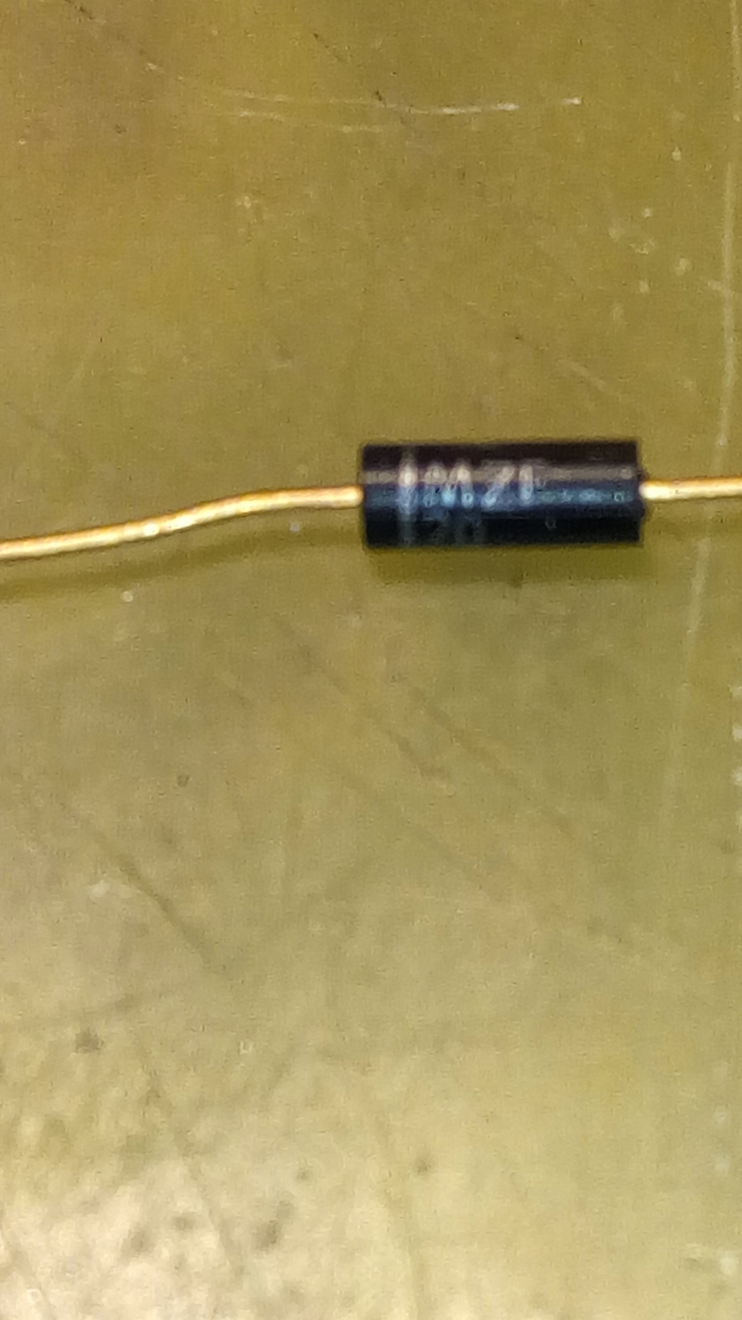

(#) Egri Frédi hozzászólása Dec 30, 2020 /
Egy kis segítséget kérnék, hátha valaki ismeri vagy tudja ...
Pakolászás közben találtam pár diódát - a képen látható - és sajnos a Gugli sem a barátom ... Millen dióda ez ?
Nem túl jó a kép, ezért leírom a diódán lévő adatokat:
Gyártmány: Motorola ( embléma alapján )
MZF
20
Előre is köszi ...
(#) uniman válasza Egri Frédi hozzászólására (») Dec 30, 2020 /
"ZF20": Bővebben: Link
(#) Egri Frédi válasza uniman hozzászólására (») Dec 30, 2020 /
Akkor ez egy ZF20 -as mezei zener, az elején az M meg csak a Motorola -ra utal ?
Sajna én úgy kerestem, hogy: MZF20, így semmit nem adott ...
A Motorola jel külön is szerepel a diódán.
Köszi !

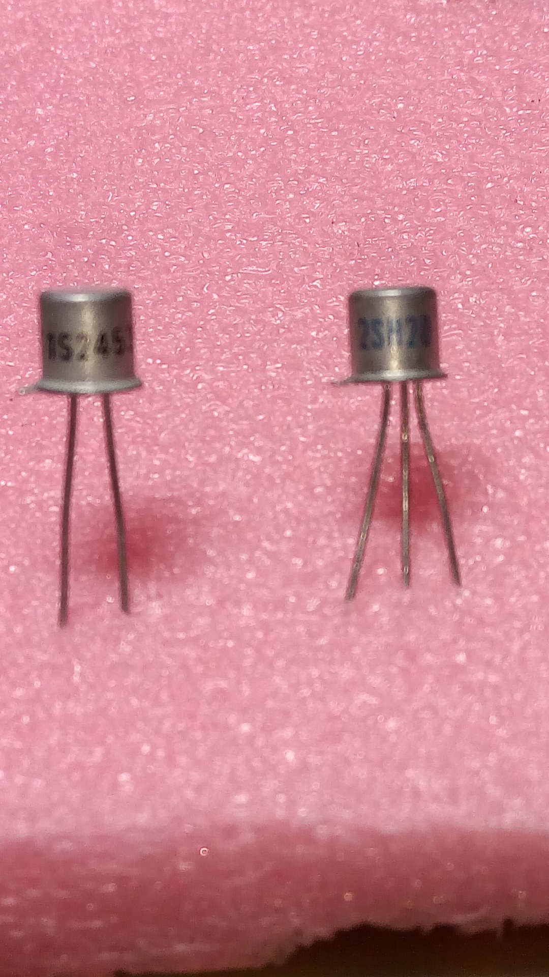

(#) Egri Frédi hozzászólása Dec 31, 2020 /
Megint segítséget kérek ...
Mi lehet ez a 2 alkatrész ?
1. Az első ( 2 lábú ) felirata: 1S2453
Egy nagy táblázatban találtam róla annyit, hogy: Referencia dióda. Létezik ? Van ilyen ? Ha igen, hogy kell használni ?
2. A másikon a felirat ( körben): T. 2SH20 GR oh
A 2SH20 -ra egy IGBT -t hoz a Gugli, hát ez biztos nem az ...
Előre is köszi ...
(#) granpa válasza Egri Frédi hozzászólására (») Dec 31, 2020 /
UJT; 50 V, 50 mA. Lábkiosztása a bütyöktől: B1, E, B2
(#) Egri Frédi válasza granpa hozzászólására (») Dec 31, 2020 /
Köszi !
Valami leírás, táblázat valahol ?
Írd be a Google-ba, és a 8. oldalon némi japán leírás van. Nem találom az anno elmentett részletesebb adatlapot.

(#) Hp41C válasza granpa hozzászólására (») Dec 31, 2020 / 1
Toshiba Small Signal Transistor Semiconductor Data Book 1983 593. oldal

(#) Egri Frédi válasza Hp41C hozzászólására (») Dec 31, 2020 1 /
Ez már sokkal jobb !
Szerencse, hogy Szilveszter van. Így talán éjfélig a végére érek
(#) Hp41C válasza Egri Frédi hozzászólására (») Dec 31, 2020 /
Egy nagyobb "aranybánya" egy röge csak az a Toshiba katalógus. Éjfélig még sok az idő...
