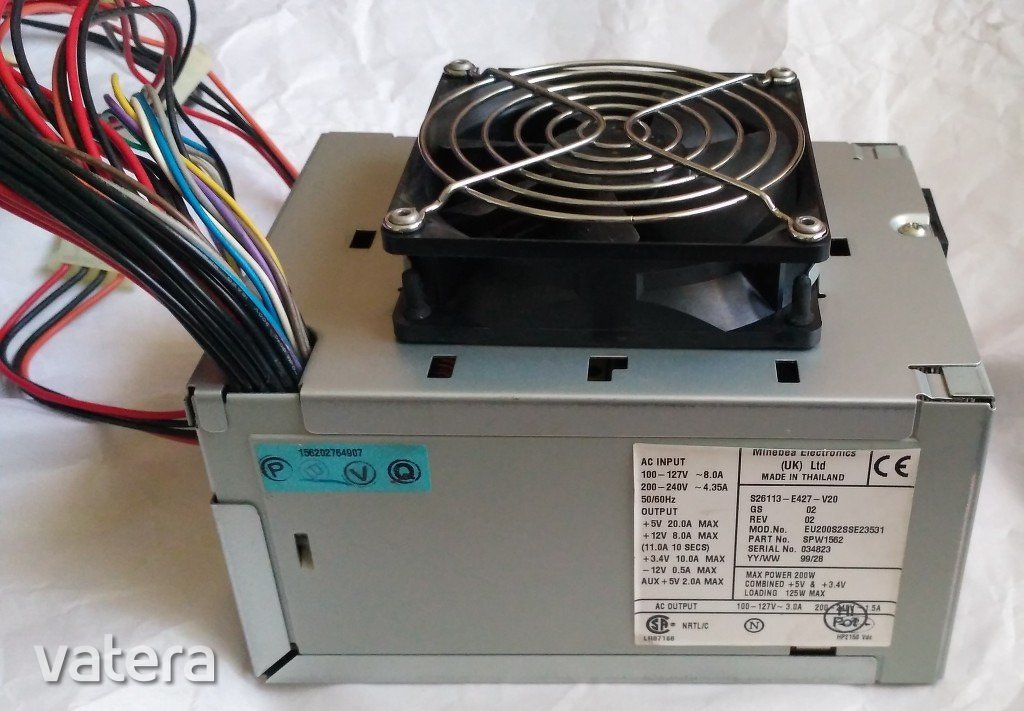

Segítség kellene. Csináltam egy polisztirol vágót itthon a keret nem lényeges. A huzal kanthal huzal d 0,4mm 130cm hosszú. Az elgondolásom az volt, hogy egy SPW1562 200W ATX tápegység lesz a lelke a masinának. A fűtőszál a 12v ágraés gnd-re lett kötve, a 5v ra pedig műterhelésnek egy 12v 5w autóizzót tettem(másképpen be sem indult). a bekapcsolást a power on ra tettem. Bekapcsolom a táp ventije felpörög aztán vissza is vesz pár másodperc múlva a fűtőszál pedig olyan 40-50fokra melegszik csak. Mi lehet a baj a szerkezettel? Van pár elméletem de szeretnék valaki szakavatottól infó, hogy a masina működni tudjon.
Ja igen nem zárlatol le a szerkezet sehol a 12v ág és a gnd kivezetése csak a fűtőszálon keresztül kapcsolódik egymáshoz.
Mekkora a kantál huzal hidegellenállása ? Szerintem bekapcsoláskor a táp árama 8A fölé szalad ezért letilt .

Meg kellene mérned pár sec múlva, hány amper megy át a szálon, ill. a 12 volt ténylegesen mennyi. Az a 40-50 fok azt jelenti, hogy leállt a szerkezet. 12 volton eléggé füstölne az a drót.

12 volt/13 ohm= 0.9x amper, semmire se elég. Ha lehet, ne vágjál hosszában, hanem egy sokkal rövidebbel, merőlegesen a lapra. A hozzászólás módosítva: Jan 10, 2021

24 V és 13 ohm még mindig csak 1,8 amper... kevés ( 40 watt sacc..).
Nem a toroid a lényeg, hanem sok a 130 cm ellenállása és kevés lesz a watt. Úgy variálj, hogy 100-120 wattot bele tudjál nyomni a huzalodba... Egy 42 voltos, 160 VA-es trafó már jó lenne, ha ragaszkodsz ehhez a mérethez. Esetleg 5-10 centit vissza is vehetsz még, ha lehet. A hozzászólás módosítva: Jan 10, 2021

Ne a dróthoz illeszd a tápot. hanem a táphoz a drótot! 12 V-os táphoz 130 cm 0,4-es acélhuzal megfelel. Ha 0,5-öst kapsz, gyorsabban vág (és gyorsabban fogy
