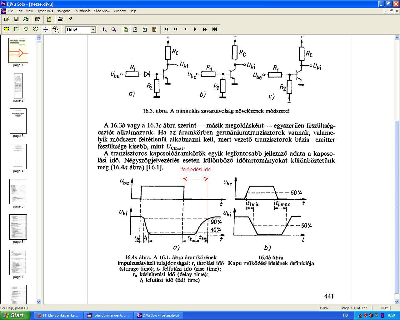

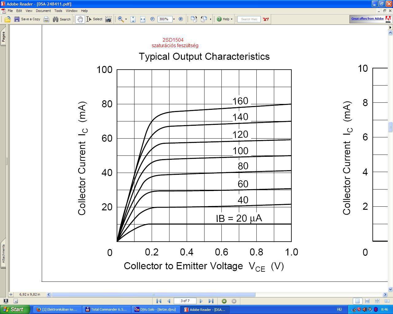

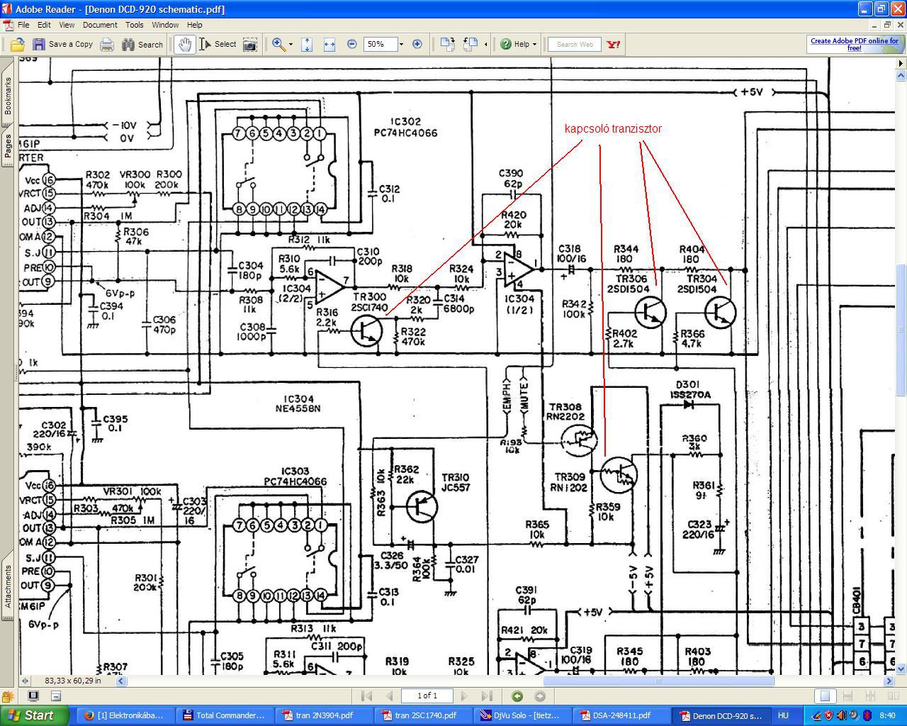

Bármelyik tranzisztort lehet kapcsolóüzemű alkalmazásban használni. Az erre a célra kifejlesztett tranzisztoroknak valamivel kisebb a szaturációs feszültsége és a feléledési ideje.
A szaturációs feszültség az ún. "maradék feszültség" ami a kollektor-emitter határrétegen esik. Ez az ellenállás áramfüggő, tehát a tranzisztor nem viselkedik igazi kapcsolóként, mint pl. egy relé.
Hangfrekvenciás kapcsolásokban leggyakrabban némító áramkörökben használják.
A telítésbe vezérelt tranzisztor kikapcsolási ideje viszonylag hosszú (us nagyságrendű), mert rengeteg felhalmozódott töltéshordozót kell kiüríteni a határrétegekből.

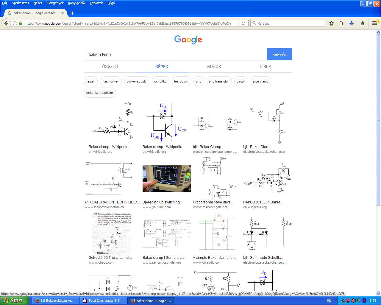

Gyors kapcsoló üzemű alkalmazásokban (pl. TTL IC-k) különleges kapcsolási megoldásokkal akadályozzák meg (pl. Baker clamp), hogy a tranzisztor telítésbe kerüljön (szaturálódjon).
Arról még nem hallottam, hogy a válogatásnál "kihulló" tranzisztorokból lenne a kapcsoló tranzisztor.

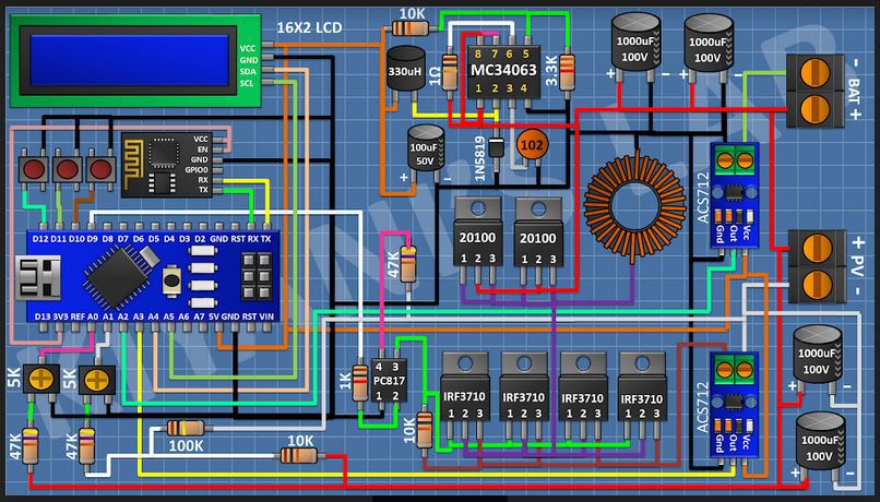

Sziasztok. Egy "kis" segítséget kérnék. Szeretnék készíteni egy MPTT töltésvezérlőt, amely bemenete 200v körüli feszültséget kapna és 48v-os akkut töltene. Találtam a neten egy kapcsolást, amelyre azt gondolom, hogy kiinduló pontnak jó lehet, de szeretném, ha elmondanátok a véleményeteket esetleg tapasztalataitokat, hogy ne nagyon fussak felesleges köröket. A bement 30A kb jó lesz, de azt is növelni kell majd később a kimenetnek valószínűleg nem lesz elég a 30A vagy is a mérő áramkör mérési tartományát növelnem kellene. (nem beszélve a FET sorról)
Csatoltam a képet a kiindulásról.

Jól látod, alkatrészcserével megvalósítható, bár nem tudom, van a kapcsoláshoz FW is (mert azt is változtatni kell)? Vagy azt te írod? Az árammérőt is cserélni kell, meg lehet sőt biztos, a tekercset is. Gondolom ez a kapcsolás nem olyan nagy áramokra készült, mint amilyet te akarsz.
Ui.: Jobban szeretjük a szabványos kapcsolási rajzokat az ilyen szivárványszínű vezetékezési rajzoknál.
A hozzászólás módosítva: Okt 29, 2022
(#) proli007 válasza Régi motoros hozzászólására (») Okt 29, 2022 /
Hello! A Fet-ek meghajtása, vicc kategória és még hibásan is van bekötve a PC817..
