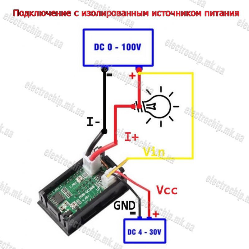

Szakmai tanácsot kérnék,összeraktam egy graetz hidas egyenirányitot ami a műszer szerint tökéletesen egyenirányit de amikor egy lcd kijelzős volt mérőt kötök rá,a volt mérő nem mutat semmit,maga a volt mérő működik egy akkun mérve kijelzi a feszültséget viszont a graetz hidas megoldásnál nem,maga a volt mérő csak egyenfeszültséget tud kijelezni szoval tanácsokat szeretnék kérni hogyan alakitsam át a graetz hidas kapcsolást hogy a volt mérő is rendesen mutassa ne csak a műszer
Vannak olyan feszültségmérők, amelyek simított egyefeszültségű táplálást kérnek. Például az is, ami az alábbi képen van. Ha a tápvezetékét elemről, akkuról, vagy kondenzátorral simított egyenirányításról kapja, akkor a mérővezetékével már tudod mérni a trafó utáni egyenirányított feszültséget.
Mint a videón is láthatod, külön egy 9V-os elemről kap "táp"-ot, és úgy mérem az egyenirányító után a feszültséget (és áramot) video A hozzászólás módosítva: Jan 30, 2021
No offense, de szerintem senki se érti, hogy mi is a problémád, rajtad kívül természetesen.
Tagolás gyakorlatilag nincs, de érdemi információ se nagyon van ebben az 500 karakterben.
Szerk.: tévedtem, erről lehet szó. Ha nincs pufferelve, akkor a graetz után nem egyenáram van, hanem 100 Hz-es félszinuszok.
Szia,akkor ha jol értem rakjak a kimeneti egyáramhoz egy bármekkora kondenzátort?
Sajnos az elem nem megoldhato,illetve nem akarok külön elemet berakni.
Nem bármekkorát, hanem megfelelő méretűt. Hogy az mekkora, azt a feladat ismerete nélkül nem lehet megmondani.
Szia a feladat csak annyi lenne hogy a trafom ami van az váltakozo áramu amit hungarocell vágásához használok a trafon kapcsolhato kimenetek vannak ami 13 voltol 29 voltig választhato a muszeren csak a kimeneti feszültséget akarom vizuálisan megjeleniteni,most az egyenirányitás miatt az egyenfesz kb 3 volttal alacsonyabb a váltakozonál
Ha az egyenfeszt csak a műszer táplálására és mérésre használod, akkor simám köss be polaritáshelyesen egy elkót megfelelő feszültségtűréssel, mondjuk legyen legalább 35, de inkább 50 Voltos. Értéknek 100 µF szerintem elég, de nem probléma ha nagyobb, annál kisebb lesz a hullámosság. Nézegettem hestore-on, 1000 µF 35 V olyan 70 Ft, de a 25 Voltos csak 30 Ft, abból kettő sorbakötve 50V feszültségtűrést kapsz olcsóbban.
