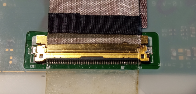

Kaptam egy AsusX55A laptopot aminek a kijelzőjét lefújták valamivel, és beázott a panel.
Szétszedtem a kijelzőt, kitisztítottam alkohollal a csatikat, elektronikát stb., így már van kép és háttér világítás is, de a kép egy idő után elkezd ugrálni, mint amikor régen a tévén futott a kép függőleges irányba.
Nem tudom eldönteni, hogy az LCD vagy az alaplap hibás-e. Gondoltam rádugok egy másik LCD panelt, de itt megakadtam, mert ugyanilyen panelem nincsen, viszont az LVDS csatlakozó ugyanaz.
Az lenne a kérdésem, hogy ezek a csatik szabvány kiosztással rendelkeznek? Ha rádugok az ASUS laptopra egy másik (HP, DELL) LCD kijelzőt, no azt meg merjem tenni?
