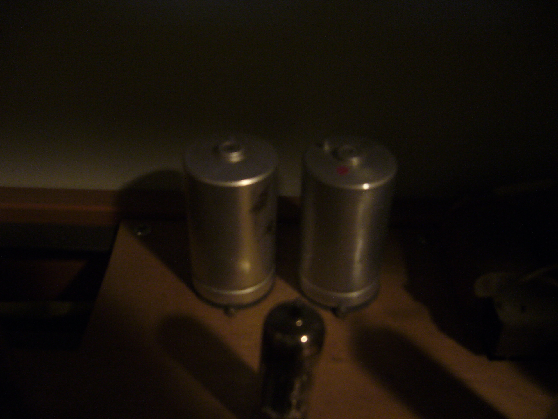

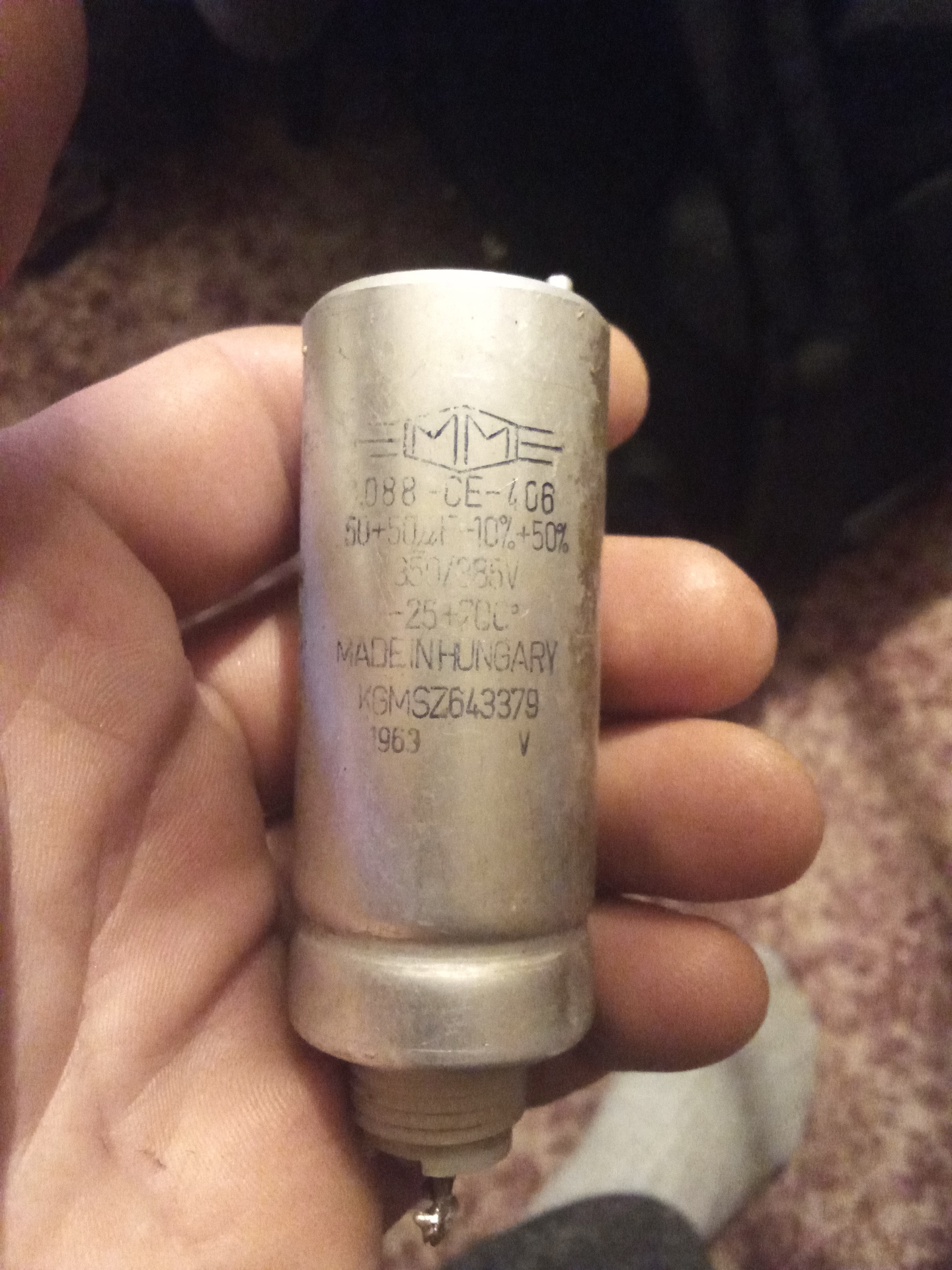

Mi a helyzet a 63-ban gyártott kondikkal? Feltettem őket töltőre mondjuk 15 percre. A töltő feszültség a rákapcsoláskor a határ adat körül mozgott. Levettem majd magára hagytam kb ugyanennyi időre. A mutatós műszer a rákapcsoláskor be se lengett. Gyanítom hogy már nem jó.
(#) gkari válasza jani1987 hozzászólására (») Jan 10, 2021 / 2
Ha nem korlátoztad a töltőáramot, akkor bizony lehet, hogy most lett kuka.
(#) pucuka válasza jani1987 hozzászólására (») Jan 10, 2021 / 1
Az elektrolit kondenzátor nem akkumlátor. Ha feszültséget kapcsolsz rá, logaritmus görbe szerint töltődik arra a feszültségre, amit rákapcsoltál olyan időállandóval, amit a feszültség forrás belső ellenállása, és a kondenzátor kapacitása határoz meg.
Alapból vizsgálhatod egy multiméter ellenállás mérő állásában. A teljesen kisütött elektrolit kondenzátort (többszöri rövidre zárással) rákötöd az ellenállás mérődre helyes polaritással, és akkor először nulla ohm körüli értéket mutat, majd egyre lassulva halad a bégtelen ohm felé, a kapacitás nagyságától függő sebességgel.
Ha ez a folyamat lefolyik, és a feltöltött kondenzátoron nem tudsz ellenállást mérni, akkor a kondenzátor nagy valószínűséggel jó. Előfordulhat, hogy a névleges feszültségén átüt, zárlatos lesz, ezt viszont a következő hasonló mérés már jelzi azzal hogy mérhető lesz az ellenállás a két pólus között. Az egyetlen "öngyógyuló" kondenzátor típus a fémezett papír kondenzátor, az elektrolit nem az.
(#) TAttila77 válasza jani1987 hozzászólására (») Jan 10, 2021 / 2
Amúgy ezek az ős csöves tv-rádió kondik MA a jelen korunkban már teljesen használhatatlanok kivétel nékűl. Nyugodtan fel is nyithatod, egy gondolatnyi csepp olaj se lesz már vennük, összeviaszosodott hót kemény valami lesz a feltekert kondi.

Töltőre? Ejj fel e robbantsd magad!.. Ezeket formázni szokás. Általában 350V-os, de sokkal kisebb feszültséggel kell hagyni észhez térni, "töltődni". Ha melegszik akkor kakukk. De legegyszerűbben a helyén szokták "formázni". Úgy hogy a készülékkel sorba kapcsolna egy, két nagyobb izzót. 230V/100W vagy 200W mondjuk. Az összes régi készülékemben ezek a nagy tápszűrő MM-ek működnek! Pedig van 1962-es is a Kékesben, (4db). Sőt a kuka mellől felszedetteket csöves erősítőbe építettem.

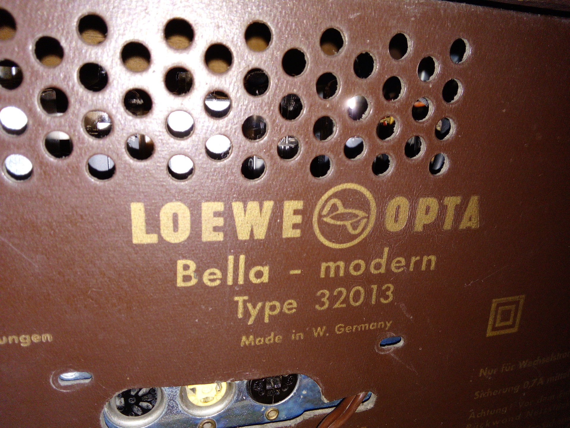

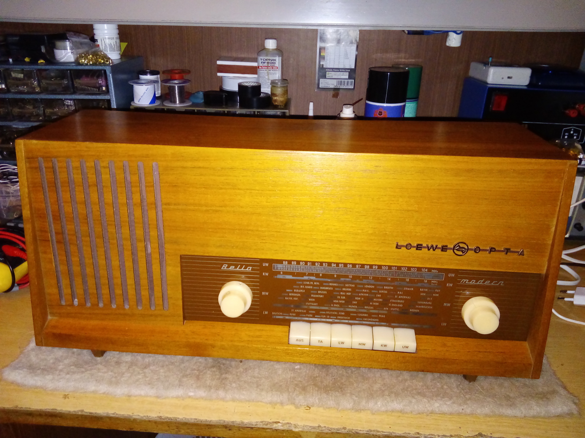

(#) tiko77 hozzászólása Feb 12, 2021 / 1
Üdvözlet mindenkinek!
Kaptam egy Loewe rádiót a napokban.
https://www.radiomuseum.org/r/loewe_opta_bella_modern_42013.html
Egész jó állapotban van kívül belül, egyedül az ECH81-et kellett cserélnem, illetve a ferritről mind a két tekercs kivezetései le voltak szakadva és a skálahúrozás is szakadt volt. Ezeket javítva és egy alapos takarítás óta szépen működik, meglepően érzékeny, egy nagyjából 50cm -es antennával is szépen veszi az adókat. Érdekes hogy a hullámváltó is hibátlan, nem recseg, nem kontaktos, hozzá sem kellet nyúlni. A potmétereket is csak meg kellett mozgatni, azok azért kaptak egy kis kenést.
Amit viszont furcsa hogy az FM adóknál a skála mintha "tükörkép" lenne, 88Mhz környékén jön a Retró, ennek 103,3Mhz-nél kellene lenni, a Jazzy is 90.9 helyett 101Mhz környékén jön és a többivel is ugyanez a helyzet. Tapasztalt már valaki hasonlót?
A hozzászólás módosítva: Feb 12, 2021
(#) mohinger válasza tiko77 hozzászólására (») Feb 12, 2021 /
A skálahúrozást fordítva tetted fel, emiatt lett a "tükörkép" adókiosztás.
