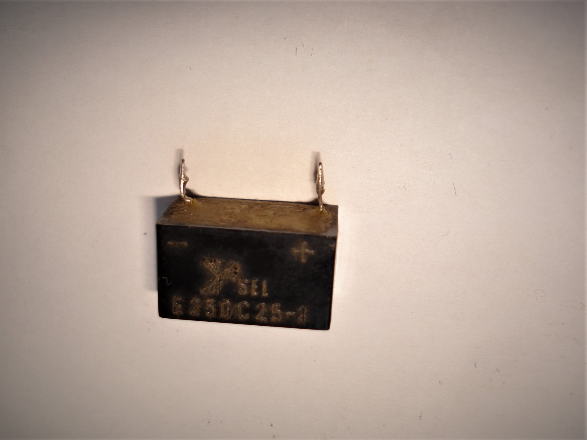

(#) bokonyi001 válasza vargham hozzászólására (») Feb 12, 2021 /
Igazából csak azért raktam ki ide, mert hátha látott már valaki pont ilyet és tudja, hogy mire jó.
De majd kicsit utána nézek hátha megfejtem eredeti funkcióját.
(#) nedudgi válasza bokonyi001 hozzászólására (») Feb 12, 2021 /
A másik oldala is publikus? Dobozban volt? Mi az a fekete rúd alatta? A túloldalán van, vagy csak alátét a fotózáshoz? A vezetékek végén van csatlakozó?
(#) lóri válasza nedudgi hozzászólására (») Feb 13, 2021 /
A fekete rúd, az szerintem egy nyomógombnak a tengelye, ami nem alatta van, hanem a fehéres kockából nő ki.
(#) nedudgi válasza lóri hozzászólására (») Feb 13, 2021 /
Lehet. De az biztos, hogy nem kaptunk elég információt.

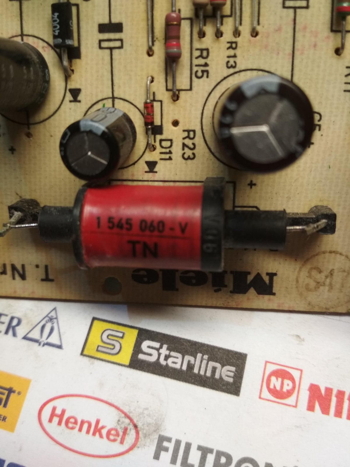

(#) oatis hozzászólása Feb 15, 2021 /
Adott egy mosogatógép panel. A rajta látható piros alkatrész mi lehet? Két lábára rámérve diódaként viselkedik. Valami relének gyanítjuk. Lehet ilyet valahol venni?
Előre is köszi.
(#) Sebi válasza oatis hozzászólására (») Feb 15, 2021 / 1
Én ezt egy reed relének látom: a piros tekercsbe dugva egy reed-cső.
(#) oatis válasza Sebi hozzászólására (») Feb 15, 2021 /
Mi is annak gyanítottuk. Lehet ilyet kapni szerinted? Szám alapján nem találtam semmit.
A hozzászólás módosítva: Feb 15, 2021
Ilyet biztosan csak a gyártónál, de mi baja lehet? A tekercs kimérhető, reed-csövet lehet kapni, ha kontathibás, vagy összehegedt.
A tekercs két lábán diódát mértünk, gyanús hogy szakadt. Én arra gondoltam hogy egy védő dióda bele van szerelve és azt mérjük.
(#) Sebi válasza oatis hozzászólására (») Feb 15, 2021 / 2
Ritkán, de előfordulhat szakadás, de inkább a kivezetések környékén. A közepén biztosan nem érte olyan inzultus, ami ezt indokolná. Meg kell nézni hány voltról járt és betenni egy sima kis relét, vagy újra is lehet tekercselni, ha nem találsz hibát a kivezetések körül.
Letekered egy kézi fúrógéppel egy cérna-spulnira, aztán ugyanazt vissza is tekerheted ugyanígy - belül biztosan ép.
(#) nedudgi válasza oatis hozzászólására (») Feb 15, 2021 /
Diódaként viselkedik? Kiforrasztottad az áramköről?
(#) oatis válasza nedudgi hozzászólására (») Feb 15, 2021 /
Nem, nem volt kiforrasztva.
Akkor nem biztos, hogy megfelelően mértél.
(#) kitartás válasza oatis hozzászólására (») Feb 15, 2021 / 1
Relé tekerccsel párhuzamosan szokott előfordulni egy dióda. Valószínű "belemérted".

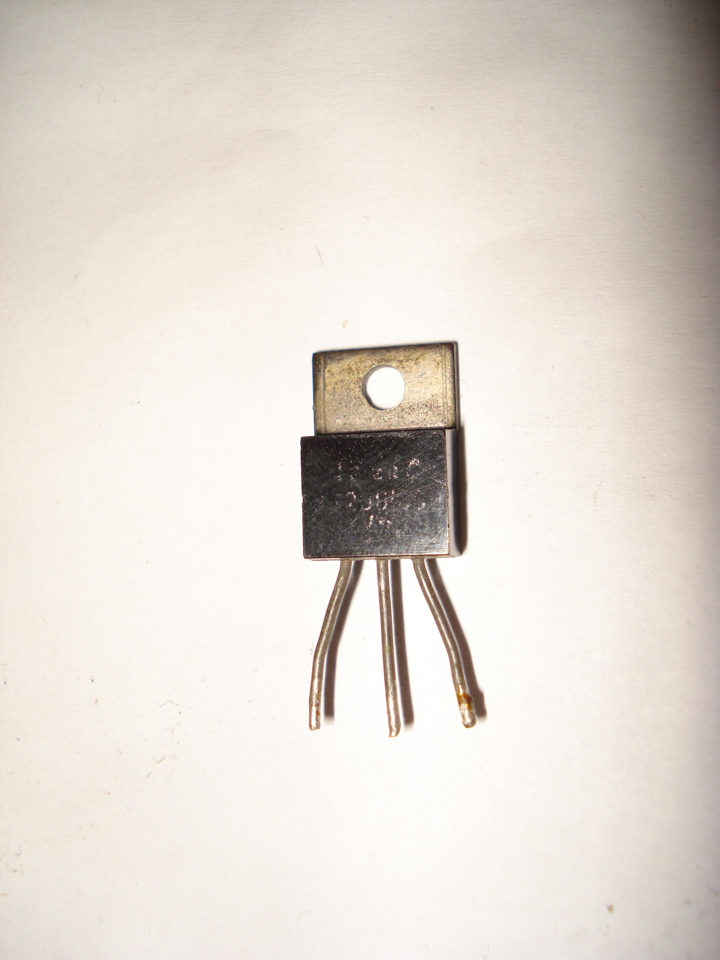

(#) granpa hozzászólása Feb 18, 2021 /
Ki, mit tud róla?
(#) pucuka válasza granpa hozzászólására (») Feb 18, 2021 / 1
250 V / 2,5 A dióda.

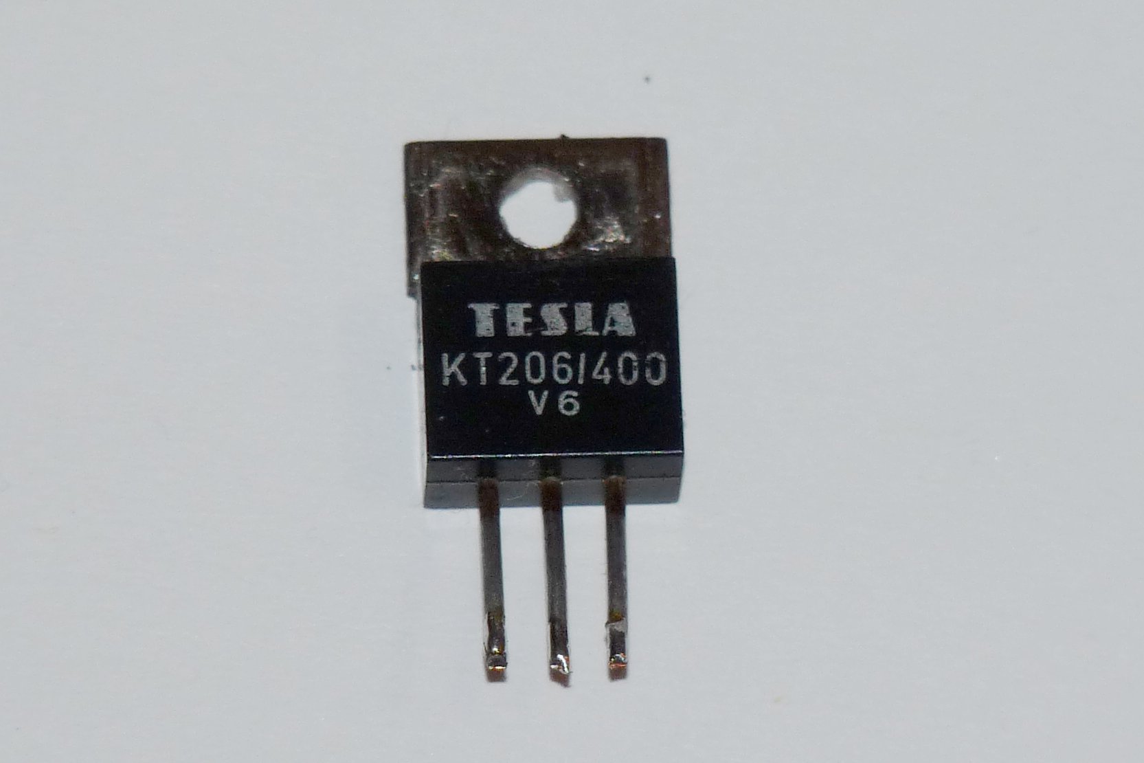

Ehhez valaki?
(#) CIROKL válasza granpa hozzászólására (») Feb 18, 2021 /
Átmérős a láb igy szerintem valami régi triak estleg tirisztor.
Amiben volt lekövethető a kapcsolás jellegéből hogy mi lehetett , a paramétereket is meg lehet jósolni.
A hozzászólás módosítva: Feb 18, 2021
(#) granpa válasza CIROKL hozzászólására (») Feb 18, 2021 /
Én is arra gyanakszom, mert van ilyen fazonú tirisztorom. Ennek a nevét semmilyen szögből vagy nagyítással nem sikerült leolvasni. A 296-os szám után mintha 400 lenne. A gyártónévre sincs tippem (felső sor).
(#) majkimester válasza granpa hozzászólására (») Feb 18, 2021 / 1
Tipp: TESLA KT206/400
A 400 a feszültség nem biztos, nehéz bármit is kivenni, de a 206 az szerintem stimmel.
(#) ONKYOS válasza granpa hozzászólására (») Feb 19, 2021 /
Akkor ez egy egy 400Voltos Triac, lesz, To-220.tokban
