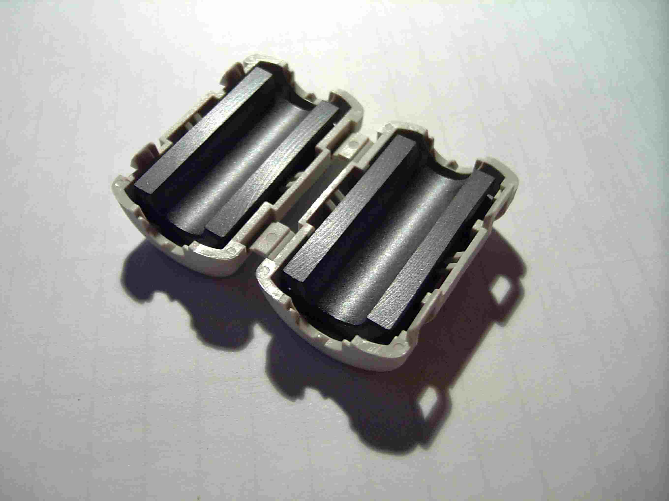

sziasztok
Van itt ez a kis alkatrész (kép), azt tudom róla, hogy ezt a bilincsszerű kütyüt a kábelre kell tenni és szűrési funkciót lát el, de igazából semmit nem tudok róla, rákeresni nem tudok, mivel a nevét se tudom.
Meg érdekelne, hogy milyen ferekvenciás zavarokat szűri ki, hol lehetne használni?
Szereztem egy rakással, remélem tudom hasznosítani valahol.
Ha valakinek van ötlete, vagy tud szakirodalmat ajánlani szóljon mert érdekel
üdv.

(#) khiraly válasza zsoltee0001 hozzászólására (») Jún 25, 2008 /
Koszi! Valoszinu ez lesz az. Csak nekem a labai kifele hajlanak nem maguk ala.
A te kerdesed:
Az egy ferritgyuru (angolul: ferrite bead), kb. 300Ft-ba kerul.
link: http://tinyurl.com/5cvlz5
Bovebb magyarazat a wikipedian:
http://en.wikipedia.org/wiki/Ferrite_bead
Ott van meg par tovabbi link. Egy eleg reszletes magyarazat:
http://www.lightandmatter.com/html_books/0sn/ch11/ch11.html
Szoval ha van zajos kabeled, akkr jol johet arnyekolasra. (nagyfrekvencias zajok elnyomasara)

Érdekes, hogy magyar nyelvű honlapokon nem nagyon írnak róla, max annyit, hogy nagyfrekvenciás zavarok kiszűrésére alkalmas.
Mi a külömbség ez, és egy áramkörbe épített mondjuk 100 nanos kondi tulajdonságai között? ez nagyobb frekvenciás jeleket szűri ki?
Majd mostantól minden áramkörömet telepakolom ezekkel a ferritgyűrűkkel, kb 100 darabot szereztem belőle

Mit tud csinálni, ártani egy ilyen nagyfrekvenciás zavar?
én a gyakorlati részére vagyok kíváncsi. például mi történne ha a monitor kábeléről leszedném ezt a ferritgyűrűt? nem működne rendesen? vagy lehet, hogy észre se venném?

(#) llaci56 válasza zsoltee0001 hozzászólására (») Jún 27, 2008 /
Nem a monitor látná kárát, hanem a hálózat! A hálózatra kerülnének a kapcs. üz. tápokból zavaró nagyfrekis jelek.
Ezek azok, amiket nem tudsz "100 n-s" kondival kiszűrni.
(...csak mert látom, hogy van aki nem érti, amit eddig írtam.)
(#) Dudus válasza zsoltee0001 hozzászólására (») Jún 27, 2008 /
Ezek a gyűrűk csillapítják a nagyfrekvenciás jeleket ha párszor áthurkolod rajta a vezetéket. Vannak olyanok, amin csak elég áthúzni. Igazából egy normál környezetben nemigen veszed észre a monitor adatkábelén, hogy rajta vannak-e vagy sem, zajosabb környezetben segíthetnek, de csak ezzel nem váltod meg a világot. A táp zavarait nem így szűrik, oda egyrészt raknak egy szűrőt (ami tartalmaz tekercset és kapacitást, találsz rajzot róla százszám ) és igyekeznek a bemeneti áramot színuszosan tartani PFC-vel. Így nem termel vissza zajt a hálózatra ami a rádió és a TV vételt zavarhatja. ( rendezetten vándorló fehér pontok a képben)
Az igazi felhasználása a ferrit gyöngyöknek nagyfrekvenciás áramkörökben a gerjedékenység megszüntetése szokott lenni.

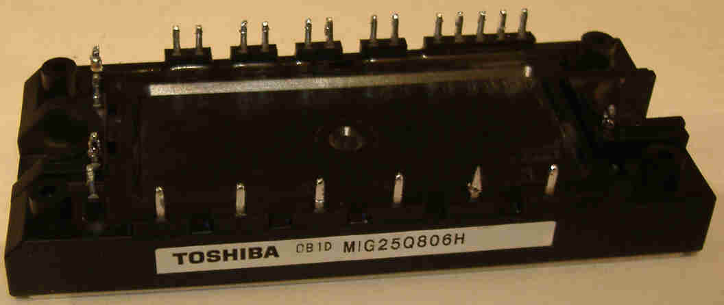

Tudja valaki, hogy ez pontosan milyen alkatrész?
Adatlap is érdekelne mert nem találtam semmit a szám alapján.

(#) brato válasza _ampervadasz_ hozzászólására (») Jún 29, 2008 /
Egy frekvenciaváltóban volt. Érdekelne mire lehet használni esetleg ezen kívül.

(#) wadember válasza brato hozzászólására (») Jún 30, 2008 /
sejtettem hogy frekiváltóban volt egyenirányítóhíd+3szoros teljesítmény fet vagy nagyobb teljesítményű frekiváltó esetében(nagyobb mint 200W)teljesítmény triakok egy tokban
(#) brato válasza wadember hozzászólására (») Jún 30, 2008 /
Eredetileg 4 KW-os frekiváltó volt 3 fázisú.
