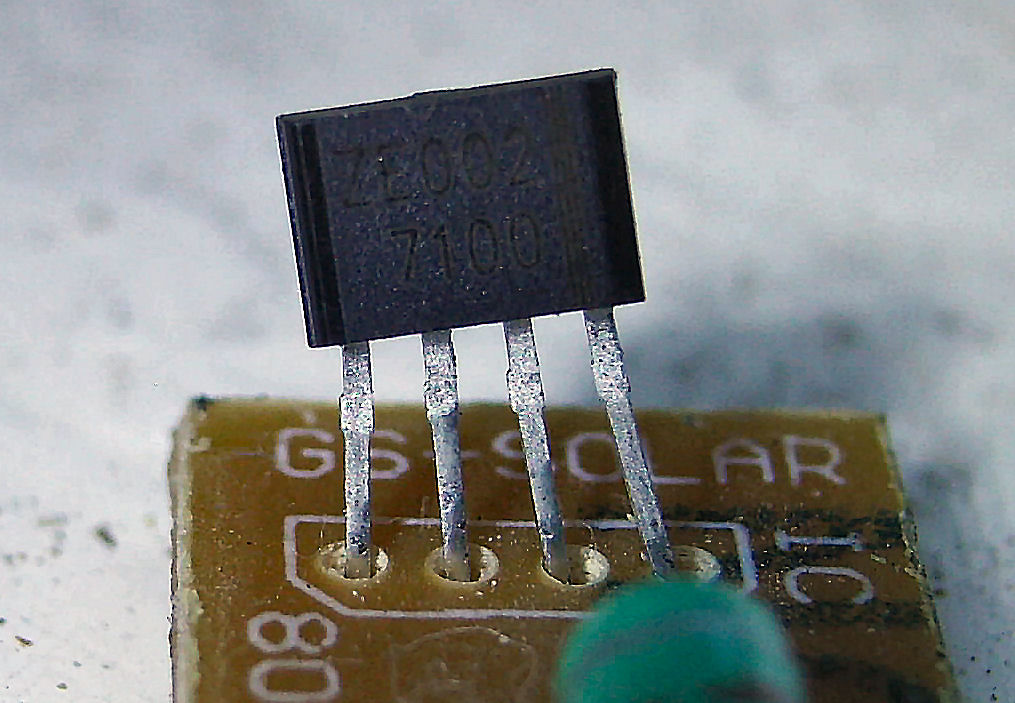

Szevasztok szereztem pár darab napelemes kerti lámpa elektronikát. Található bennük eg ZE002 névre hallgató IC valaki nem tudna adatlapot mellékelni mert sajnos nem találtam semmit róla.

(#) ha6pc válasza wadember hozzászólására (») Jún 20, 2008 /
Több hazai elektronikai lap foglalkozott a LED-meghajtókkal. Ez is olyasmi,tartalmaz egy tekercset is az áramkör-úgy látom,az egész azt csinálja,hogy 1,2..1,5 Voltos akkumulátor feszültségéből a LED számára szükséges magasabb feszültséget állít elő.
De négy lába van,lehet hogy NÉGYPÓLUS

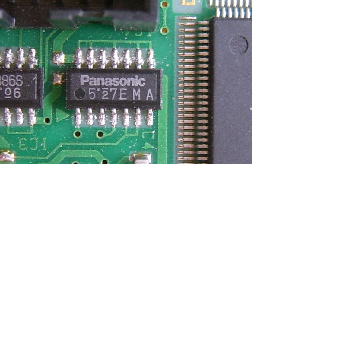

Akkutöltőből van a következő IC m.
texas instruments gyártja és két sor sorszám van rajta. mellékelem a képet.
16 lábú amúgy, és leírást keresek hozzá......google nem igazán volt barátságos velem
(#) Müszi válasza blaci86 hozzászólására (») Jún 20, 2008 /

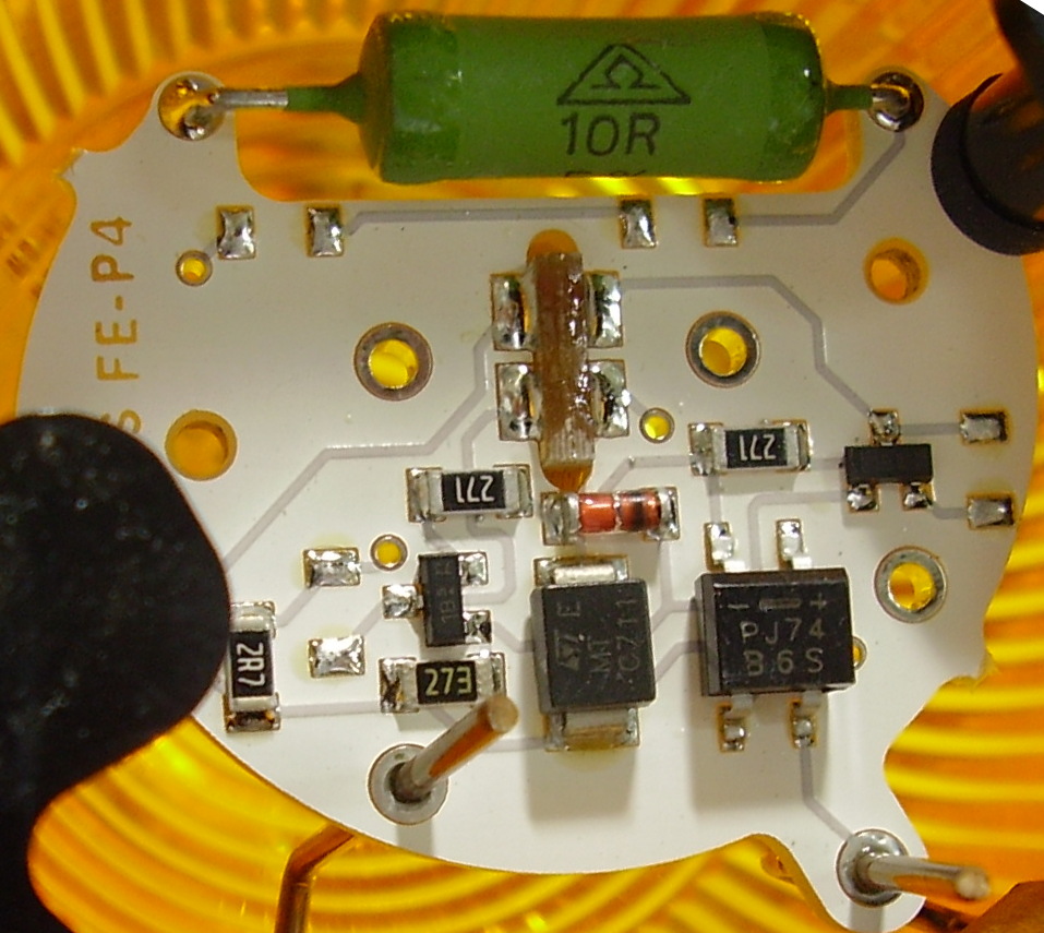

(#) khiraly hozzászólása Jún 21, 2008 /
Az alábbi fényképről 2 alkatrész leírását keresem.
Az egyikre az van irva, hogy:
MT
C7 11
A masik valami kicsi smt tranzisztor lehet, ennyi vanmindossze rairva:
1B 73
Fenykepet csatoltam.
(#) khiraly válasza wadember hozzászólására (») Jún 21, 2008 /
En olyan napelemes lampaban lattam amit a praktikerben vettem.
Turtam a netet ezutan a kis formedveny utan, de nem talaltam semmit.
Ez felelos szerintem a bekapcsolasert este. Valahogy merheti a napelem feszultseget, es ha alacsony akkor bekapcsolja az aksirol a ledet. De ez is csak feltetelezes.
Ha talalsz rola valamit, akkor engem is erdekelne! (a neten csak tok bonyolult kerti napelemlampa kapcsolast talaltam). Pedig mennyire jol lehetne tuningolni egy ilyen napelemes lampat (pic/atmegat beletenni, stb, stb)

(#) wadember válasza khiraly hozzászólására (») Jún 21, 2008 /
én is tuningolni akarom csak én arra akarom rábírni hogy azért annál a 7-10mA nél kicsit többet produkáljon mert nagyobb teljesítményű ledet akarok bele fabrikálni (1-2W) és így összerakni. áram nélküli vidékre lenne pottyantós klozett esti világítása és kapcsolnia sem kéne arra ott lesz a kapcsoló csak annyi kell hogy egy cella feszültségét feltornássza mondjuk 3,6V 75-100mA-re esetleg akinek van ilyen kapcsolása az érdekelnepersze normális mert a neten lévő 1 max két ranyós csodák valahogy elég pocsékul mennek.

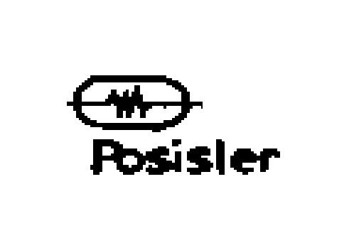

(#) zs0lt hozzászólása Jún 21, 2008 /
üdv!
ez milyen alkatrész
posisler van aláírva (egy erősítő védelmére solgálű rendszer elme "terminal shutdown"), de google nem talál semmit...
vagy nem az a neve vagy rossz helyen kerestem.
nekem mondjuk csak a neve kéne, meg az hogy ebből 1 típus létezik, vagy több is

(#) zoly15 válasza zs0lt hozzászólására (») Jún 22, 2008 /
Ha erősítőben van akkor valószínű hogy valami hőelem vagy termisztor ami a hő függvényében változtatja a feszültségét vagy ellenállását.

(#) zs0lt hozzászólása Jún 22, 2008 /
okosabb lettem..szóval ez egy olyan alkatrész lehet amiből csak 1 típus létezik, mert nagy kapcsolásról van szó , és minden alkatrészre van írva típus, vagy érték....
mellesleg a terminal shutdown azt jelenti hogy túlmelegedés elleni védelem...és mivel ez a része a kapcsolásnak csak 3 alkotoelemből áll (transistor,ellenállás, és a kérdéses alkatrészből) ezért én szerintem igazad van Zoli, mivel ez valami hőérzékelő lessz...namost nekem még annyi lenne a kérdésem hogy ennek a "hőérzékelőnek" mi a neve, mer gondolom ha bemegyek a boltba és aztmondom hogy egy hőérzékelőt kérek, akkor hülyének fognak nézni.
(szerintem ez nem huzalellenállás, mert az nincsen bekeretezve egyáltalán...nameg érték sincsen ráírva...
szerintem ennyi.
előre is kössz mindenki!
HA ellenállás szerű jel van a kapcsolási rajzon akkor TERMISZTOR (ez a hőre az ellenállását változtatja de ebből van 2 fajta! a PTC és az NTC )
Ha pedig elemszerűség van ott akkor HŐELEM (ami kis feszültséget termel a hőből)
Ha esetleg megmondanád hogy mi van ráírva a panellra akkor okosabbak lennének!
Meg képet is készíthetnél róla! (jó éleset)
üdv!

(#) khiraly válasza khiraly hozzászólására (») Jún 24, 2008 /
1B 73
Ez a BC 846B tranzisztornak az smd valtozata, 2.6Ft-ba kerul.
Viszont az STMicroelectronics altal gyartot masik nagyobb teglatestre sehogyse tudok rajonni.
Megegyszer ez van rairva:
MT
C7 11
Csak az eszkozt kivagtam a kepbol, hogy egyertelmubb legyen.
Mar irtam az STMicroelectroincsnak is, hogy mondjak meg micsoda, de nem adtak ertelmes valaszt.
(biztonsagi okokbol nem nyithatjak meg a kepet, meg egyebkent mondjam meg a rendelesi szamot, a tekercsre mi van irva, mi ez (dioda, ic, tranzisztor). Szoval ha ennyi mindent tudnek rola akkor nem irtam volna nekik)

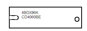

(#) Medve hozzászólása Jún 24, 2008 /
Sziasztok! Ez milyen alkatrész, mi a típusa, funkciója?
Ez egy grafikus LCD-n található, a táplálása mint a TTL IC-knél, az 1,2 láb bemenetek, az egyik a common meghajtó DATA, a másik a szegmensmeghajtó LOAD és a common CLOCK. A harmadik láb NC-nek tűnik, a negyedik a kimenet, az IC-k DF bemeneteire csatlakozik, amit még nem igazán értek. A többi lábak pedig fix szinteken vannak. Bármilyen ötlet szívesen várok.
