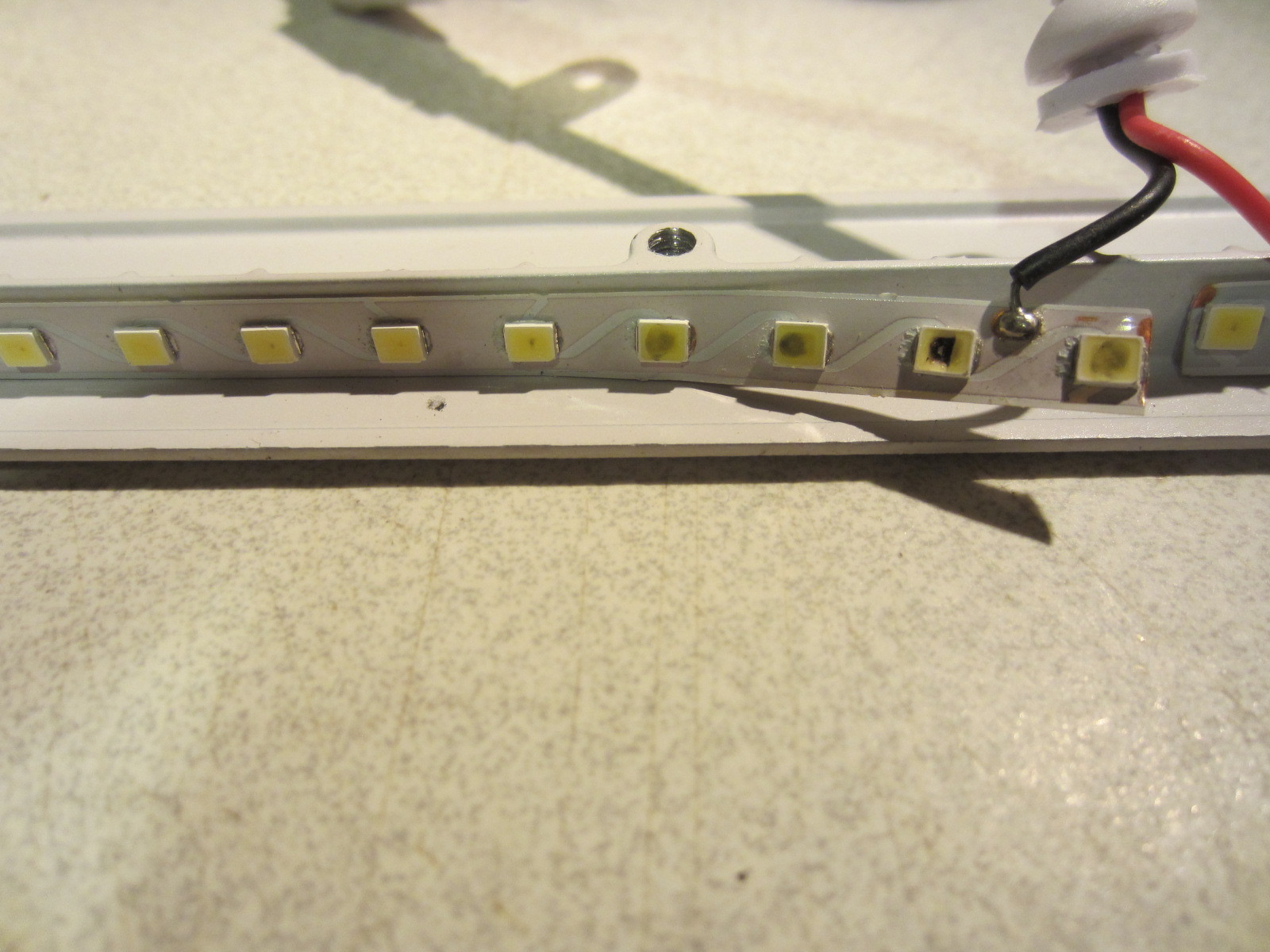

Üdv! Kiégett néhány LED a panelen , van egy egész tekercs pótlásként, de érdemes ezzel bajlódni? Talán lehet ilyen LED sort kapni, ami kb. 130 db/m . Valószínűleg beforrasztani sem könnyű ezeket a kis ledeket.
(#) sznyeg válasza Profisixx hozzászólására (») Márc 2, 2021 /
Akár 240 led/m-es 3000lm/m-es ledszalag is létezik 12V-os kivitelben, bele lehet tenni elvileg, csak kérdés, megéri-e....
Ha olcsóbb, vagy akár csak kicsivel is drágább az új lámpa, mint az új ledszalag plusz az új táp hozzá, akkor nem foglalkoznék vele.
Led szalag
Tápegységek
(#) antikzsolt válasza Profisixx hozzászólására (») Márc 2, 2021 /
Megsúgom a szomszédja is kezdi feladni a harcot. Azon is ott a fekete égés már.
(#) uniman válasza Profisixx hozzászólására (») Márc 2, 2021 /
Ez bizonyára ilyesféle világítótest lehet...20W-nál nagyobb teljesítménnyel. Vékony ragasztós papírcsíkon vannak a LED-ek...
Ez a szokásos LED szalagoknál keskenyebb és magasabb feszültséggel működik. Ilyet nehéz lesz beszerezni...
(#) Profisixx válasza uniman hozzászólására (») Márc 3, 2021 /
Igen, valóban ez egy keskeny LED szalag, 6 mm-es, 20 W-os és ragasztócsíkon van , és az összes sorba van kötve, kb. 130 darab. Van egy teljes tekercs Osram SMD LED-em, ne akarjam átforrasztani az összeset?
(#) Profisixx válasza sznyeg hozzászólására (») Márc 3, 2021 /
Az amit küldtél linket megnéztem, jó lenne ,de az enyém nem 12 V-os, mondjuk ez elhanyagolható ,mert másik tápegységem van 12 V-os, inkább azt lenne jó tudni, hogy milyen a szélessége a szalagnak, mert ebbe a lámpatestbe csak legfeljebb 6-7 mm-es fér be. Szerintem ez jóval szélesebb, de ma felhívom a céget és ezt megkérdezem. A lámpa egyébként 4.000 Ft volt. Üdv, és köszi az infót
A hozzászólás módosítva: Márc 3, 2021
(#) Profisixx válasza antikzsolt hozzászólására (») Márc 3, 2021 /
Igen, több is kiégett,a szalag másik részén is van néhány hibás, legalább 8-10 darabot kellene cserélni , cseredarab van egy egész tekercs.
(#) Epu2 válasza antikzsolt hozzászólására (») Márc 3, 2021 /
A képen sok látszik és olyan mint ha az égés ismétlődő lenne. Az is égett amelyik csak "világos" fekete. Gyakorlatilag az egész sor hibás.
(#) uniman válasza Profisixx hozzászólására (») Márc 3, 2021 /
Kapható extra keskeny 12 és 24V-os LED szalag: pl. 120db/m 2835 SMD LED, 8 Watt, 640 lumen méterenként. Ebből kitűnik, hogy a 20W (ha ez igaz, valós teljesítmény) nem érhető el ezekkel...
Ez egy négyzet alakú lámpatest, 112 db LED, oldala 25 cm, tehát az összesen 1 méter, ez a tipus van benne ,a 2835 és az adattáblán 20 W. Ezek szerint amit küldtél linket,az más fajta LED, mert csak 8 W ?
(#) Profisixx válasza Epu2 hozzászólására (») Márc 3, 2021 /
A "világos fekete" is hibás természetesen, az mind csere, ezért írtam,hogy 8-10 darabot kell cserélni, de nem az összeset,nem az egész sor hibás, az égettek után kimértem műszerrel, mind jó.
