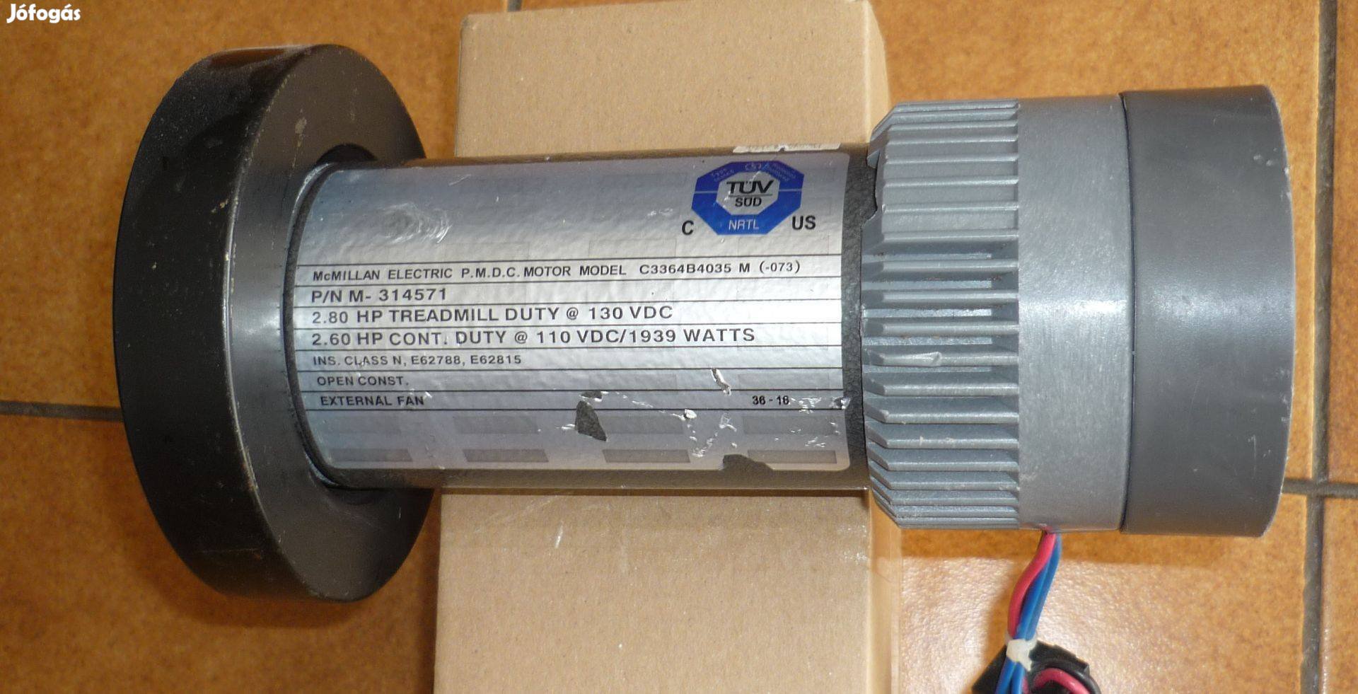

Szeretném segítségeteket kérni futópadunk javításával kapcsolatban. A tünetek szerint, amint a motort ráteszem a motorvezérlő panelre, lemegy a kismegszakító. Futópad rendben elindul, ha a motort lehúzom a vezérlőről, emelkedik a futóöv, rendben van a kijelző, azonban amint a motor csatlakozásra kerül, jelentkezik a hiba. A motort megnéztem autó akkumulátorra kötve, rendben működik, így arra mertem következtetni, hogy a vezérlőpanelen hibásodhatott meg valami. Új vezérlőpanel beszerzése nagyon nehézkes, így arra gondoltam, hogy a motort külön hajtanám meg, így a futópad továbbra is használható lenne. Természetesen nem az eredeti kijelzőn elhelyezett gombokon keresztül. Segítenétek kérlek, hogy milyen, fordulatszámszabályzóval rendelkező tápegységgel kalkulálhatnék az alábbi motorhoz? Ezen keresztül szeretném meghajtani, valamint szabályozni az öv sebességét.
Motor
Nagyon köszönöm a segítséget ezúton is!

(#) vargham válasza Nanozso hozzászólására (») Márc 28, 2021 /
Ez egy 110 voltos DC motor. 12 voltról jóval lassabban / gyengébben foroghat.
Milyen tápról szeretnéd hajtani?
Milyen táp megoldás van az eredeti gépben?
