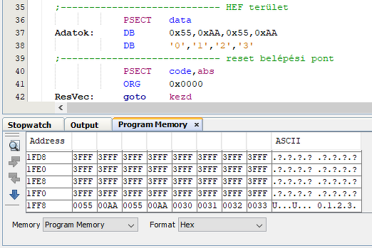

(#) moltam hozzászólása Ápr 15, 2021 /
Helo.
16f1615ből kispórolták az eepromot, van helyette high endurance flash terület. Hogyan tudnám feltölteni fordítási időben? Gondolom kéne neki egy psect, meg a linkernek is tudtára kéne adni hogy melyik címre tegye. -Wl,-pPor_Vec=0h,-pIsr_Vec=4h már be van írva, ennek mintájára akár meg is tudnám adni, de mivel 8bites ez a terület 14 helyett retlw ket nem tehetek bele, csakis magát az értékeket, amiket aztán indirekt mód kell majd olvassak.
A hozzászólás módosítva: Ápr 15, 2021
(#) Hp41C válasza moltam hozzászólására (») Ápr 15, 2021 /
A HEF is 14 bites.
(#) silent15 válasza Hp41C hozzászólására (») Ápr 15, 2021 /
A kolléga itt a __EEPROM_DATA() makróra gondol, legalábbis ennek a HEF alternatívájára. Nincs előttem egy XC8 fordító, de nem ismeri fel a megvalósítást és pakolja be ezzel? Egy gyors próbát megér.
(#) moltam válasza Hp41C hozzászólására (») Ápr 15, 2021 /
Akkor valamit benéztem. Az adatlap 1F80-1FFF területet ír, és hozzá azt hogy "This device has a 128-byte section of high-endurance Program Flash Memory" Akkor elég lehet a retlw és a reset és interrupt vektorok mintájára megadott kezdőcím?
(#) moltam válasza silent15 hozzászólására (») Ápr 15, 2021 /
Az kimaradt hogy pic-as assemblyvel próbálkozom.
(#) Zsora válasza moltam hozzászólására (») Ápr 15, 2021 / 1
A HEF a programmemória végén található (0x1F80-0x1FFF ) és csak 8-bites. Az adatok olvasása indirekt eléréssel történik FSR-en kereszül, akár az adatmemória. (doksi 23. oldal)
Az írás viszont csak a PMADRx, PMDATx és PMCONx regisztereken keresztül végezhető el. Valamint olvasható is így. (doksi 120. oldal)
Az adatok elhelyezése:
  1. ;---------------------------- HEF terület
  2.         PSECT   data
  3. Adatok: DB      0x55,0xAA,0x55,0xAA
  4.         DB      '0','1','2','3'
Adatok fix címen:
  2.         PSECT   data,abs
  3.         ORG     0x1F80
  4. Adatok: DB      0x55,0xAA,0x55,0xAA
  5.         DB      '0','1','2','3'
(#) moltam válasza Zsora hozzászólására (») Ápr 15, 2021 /
Köszönöm a választ. Holnap kipróbálom. A PSECT data miatt nem fogja azt hinni hogy az adatmemóriába kell tenni mint változó, tudni fogja hogy én konstansokat akarok a programmemóriába pakolni?
Helyesbítenék:
Azt hiszem Hp41C-nek mégiscsak igaza van. Úgy tűnik hogy az a terület is teljes értékű programmemóriaként használható, viszont az ottani memóriacellák alsó byte-ja sokkal strapabíróbb. (Ez a HEF.) Tehát a RETLW megoldás is használható, de ha EEPROM-ként akarjuk használni, akkor érdemes csak az alsó byte-ot használni. (A fentebb leírt módon.)
Nem fogja összekeverni az adatmemóriával , mert az így foglalható:
(Az nem data, hanem udata, vagyis az inicializálatlan adatok területe.)
  1. ;---------------------------- RAM foglalása a változóknak (BANK 0)
  2.         PSECT   udata_bank0
  3. A_valt: DS      3       ; A_valt[1,2,3]
  4. B_valt: DS      3
A pic16f1615.inc állomány végén található definíciók:
  1. psect udata_shr,class=COMMON,space=SPACE_DATA,noexec
  2. psect udata,class=RAM,space=SPACE_DATA,noexec
  3. psect udata_bank0,class=BANK0,space=SPACE_DATA,noexec
  4. psect udata_bank1,class=BANK1,space=SPACE_DATA,noexec
  5. psect udata_bank2,class=BANK2,space=SPACE_DATA,noexec
  6. psect udata_bank3,class=BANK3,space=SPACE_DATA,noexec
  7. psect udata_bank4,class=BANK4,space=SPACE_DATA,noexec
  8. psect udata_bank5,class=BANK5,space=SPACE_DATA,noexec
  9. psect udata_bank6,class=BANK6,space=SPACE_DATA,noexec
  10. psect udata_bank7,class=BANK7,space=SPACE_DATA,noexec
  11. psect udata_bank8,class=BANK8,space=SPACE_DATA,noexec
  12. psect udata_bank9,class=BANK9,space=SPACE_DATA,noexec
  13. psect udata_bank10,class=BANK10,space=SPACE_DATA,noexec
  14. psect udata_bank11,class=BANK11,space=SPACE_DATA,noexec
  15. psect udata_bank12,class=BANK12,space=SPACE_DATA,noexec
  16. psect code,class=CODE,space=SPACE_CODE,delta=2
  17. psect data,class=STRCODE,space=SPACE_CODE,delta=2,noexec
Igen, én kevertem össze. Köszönöm, így már minden tiszta.
