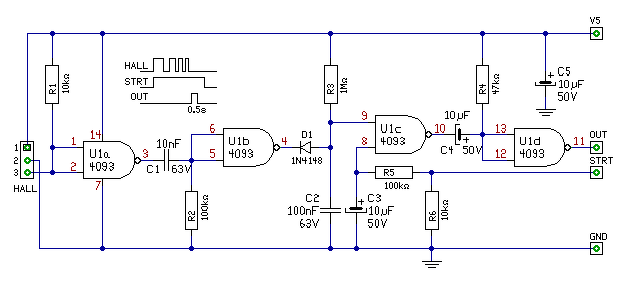

(#) SVFeri hozzászólása Okt 10, 2021 /
Végignéztem a hozzászólásokat, de nem találtam megoldást a problémámra.
Egy tengely megállását kellene érzékelni. Fordulatszám 1000-2000 rpm között.
Csak mikor megáll, akkor kellene egy ~0,5 mp impulzus. Érzékelő egy hall szenzor lenne, 5V-ról működne..
Tud valaki segíteni egy kapcsolással?

(#) SVFeri válasza Massawa hozzászólására (») Okt 10, 2021 /
Amatőr vagyok, de egy egyszerűbb kapcsolást (555, LM311, tranzisztorok stb) simán összerakok, ha van kacsolási rajz.
(#) proli007 válasza SVFeri hozzászólására (») Okt 10, 2021 /
Hello! Legyen. De egy jel is kell, hogy mikor indul a motor, mert induláskor még nem forog teljes sebességgel és ez idő alatt még hatástalanítani kell az impulzust.
(#) SVFeri válasza proli007 hozzászólására (») Okt 16, 2021 /
Megépítettem, de nem működik. 40Hz-el hajtottam, de minden bemeneti frekvencián ez a jel.
3.doc
(#) SVFeri válasza SVFeri hozzászólására (») Okt 16, 2021 /
Ok. Megy. A 4093 U1c rossz volt.

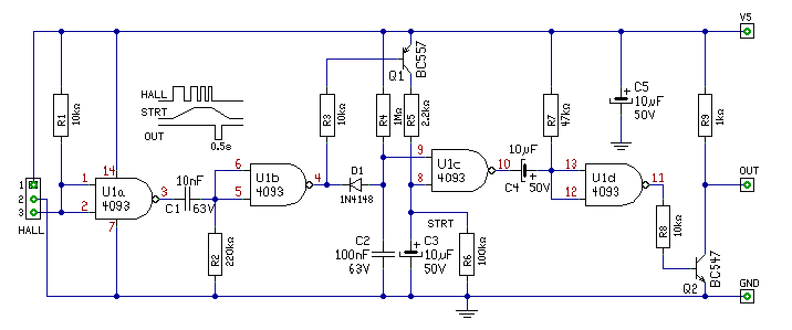

(#) proli007 válasza SVFeri hozzászólására (») Okt 18, 2021 /
Hello! Persze, csak egy tranzisztoros invertert kell a kimenetére kötni.
Nem tudom mit vezérel, hogy lehúzni kell az akármi bemenetét, vagy felhúzni az 5V-ra. Mert ha az utóbbi, akkor célszerűbb PNP tranyóból készíteni az invertert.
Én közben átalakítottam a kapcsolást úgy, hogy ne legyen szükség a "Start jelre". Ez a forgás megjelenésétől indul és "várja ki", míg felpörög a motor. De ha neked az előző a megfelelő, akkor csak a tranyós áramkört kell a végére biggyesztened.

(#) SVFeri válasza proli007 hozzászólására (») Okt 23, 2021 /
Megépítettem a 2. kapcsolást is. Nem működik, a 8as lábon nem változik a feszültseg.
(#) proli007 válasza SVFeri hozzászólására (») Okt 23, 2021 /
Akkor valami hiba van. A kapcsolásban a C1*R2 egy trigger. Az U1b kimenetén egy lefutó impulzus jelenik meg minden hall jelváltozására. Ez részben sütögeti ki C2 kondit, így az csak akkor tud feltöltődni, ha a bementi impulzusok megszűnnek. A C2 100ms alatt tud feltöltődni, tehát a bementi jelnek ennél sűrűbben kell érkezni, hogy ne legyen "impulzus kimaradás jelzés".
A lefutó trigger impulzusok nyitogatják a Q1 tranzisztort, ami az R5-ön keresztül töltögeti a C3-at. A C3-nak addigra kell feltöltődni, míg a motor felpörög (eléri névleges fordulatszámát). Ha a C3 feltöltődött, szabad utat enged a kimaradást figyelő C2 jelének. Így ez után tud érvényesülni a kimeneti jel.
Ha nem töltődik a C3 ( a Hall impulzusoktól) akkor vagy a R3-Q1-R5 útvonalon van hiba, vagy a C3 kisütő tagja az R6 kis értékű. Esetleg rossz a C3 kondi, vagy zárlat van a nyákon (akármin).
Köszönöm, hogy ilyen reszletesen leírtad. Megkeresem a hibát.

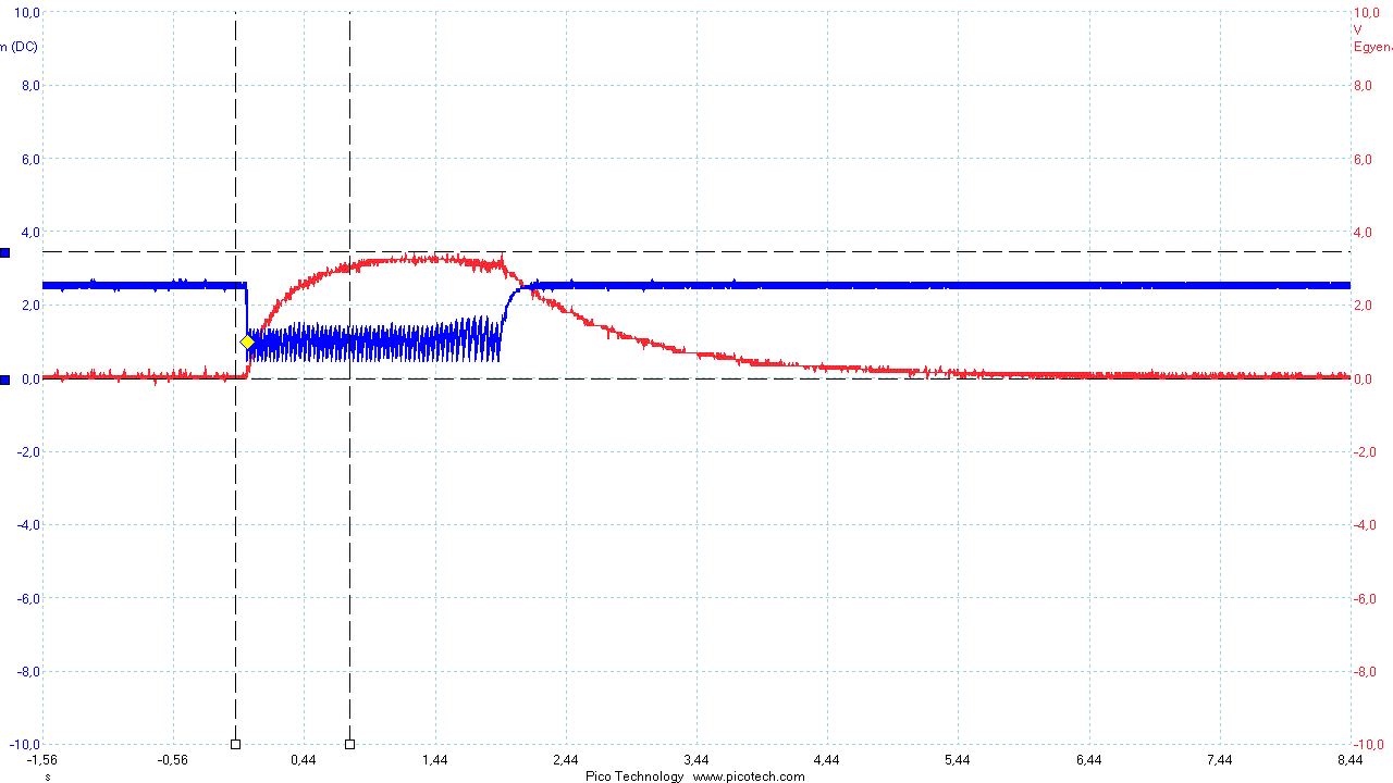

(#) SVFeri válasza SVFeri hozzászólására (») Okt 24, 2021 /
Megvan a hiba. Egy fémszemcse rátapadt a panelre, zárlat lett.
A 8 és 9 lábon szépen látszik a töltés kisülés. Mindig ugyanolyan a görbe, mégis van, hogy nem ad kimeneti impulzust a 10 lábon. Ez többször egymás után is bekövetkezik.
(#) proli007 válasza SVFeri hozzászólására (») Okt 24, 2021 /
A szkóp nem lehet működés közben a 8-9 lábon, mer terheli a kondit. De lehet kritikus a 10µF töltés/kisütés aránya. Javaslom hogy a trigger 10nF-os kondiját növeld meg 22nF-ra. Ekkor a 10µF töltőárama megkétszereződik. Mert a fordulatszámtól függ is az arány.
