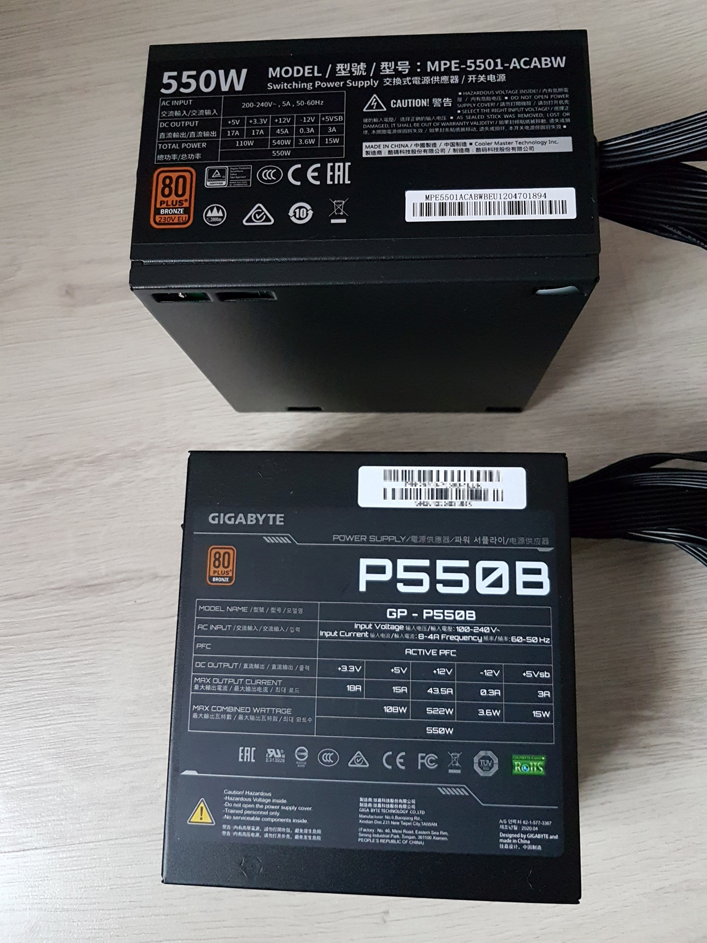

(#) KBal76 válasza KBal76 hozzászólására (») Nov 13, 2021 /
Ma megoldódott a táp túlfogyasztási problémám. Ahogy pont fórumtársunk privátban javasolta, éltem a 14 napos elállási jogommal a sarki nagy múltú számtekboltban.
De mielôtt vissza vittem volna, előtte egy órával vettem egy ugyanolyan teljesítményű, és hatásfok-besorolású, és ugyanolyan ársávú Cooler Master tápot. Így jó összehasonlítási alap volt a frissen vett táppal, és beigazolódott hogy az új tápra dugva az áramfelvétel kevesebb mint a fele (az immár visszavitt) gyanús tápnak. (arra tippelek ebben nem aktív PFC, hanem inaktív PFC volt )
Halkan jegyzem meg hogy az új meg kikapcsolva vesz fel rengeteget, de ezen egy kapcsolós elosztó segíthet.
Kértem kölcsön többféle TRMS mûszert, mindegyik minimális eltéréssel ugyanazt mutatta mint az akkor említett AC/DC lakatfogóm, tehát sanszosan nem mérési hiba volt. Még érdekesebb hogy a 30éves Metex-em is ugyanazt mérte.
(#) Doky586 válasza KBal76 hozzászólására (») Nov 13, 2021 1 /
„Kértem kölcsön többféle TRMS mûszert, mindegyik minimális eltéréssel ugyanazt mutatta”
Mivel egyik se teljesítmény (W) mérő volt hanem csak V és A mérő..

(#) antiktelefon válasza KBal76 hozzászólására (») Nov 13, 2021 /
Nem azt mondom, hogy a Cooler Master nem jó, de miután mindenki Seasonic belsős és EVGA-t vagy olcsóbb szériás beQuiet tápot javasolt, miért azt vettél
Amúgy továbbra is azt mondom, mérési hiba, ezek a tápok elég komolyan be vannak mérve hatásfokra, és nem csak egy ponton.
(#) KBal76 válasza antiktelefon hozzászólására (») Nov 13, 2021 /
Egyrészt mert ez volt készleten ebben az ársávban, és mert hétfôn már lejár a 14 nap, és már ez is overkill egy szinte irodai felhasználásra szánt gépbe.
Milyen durva mérési hiba az amivel 100% feletti eltérést össze lehet hozni, két közel azonos paraméterû vadiúj táp összehasonlításakor?
Olvasd el a feliratot, 80 plus bronze, nézd meg a specifikációját ennek. Steve Burke (gamersnexus) csinál youtube videókat tápok beméréséről, ha pontosan érdekel a folyamat, abszolút ki van zárva ilyen hiba, akkor is megfogják a gyártót, ha 2%-ot kívül esik egyetlen terhelésponton is a megengedett sávból. Írták neked, komplex alakú feszültséggel és árammal kell számolni, ez házilag nem a legkönnyebben kivitelezhető.
A mérési hiba abból adódik, hogy a két áram fázisa és alakja valószínűleg teljesen más.
Nem tudom mennyiért vetted ezt, a system power 9 500W most olyan 19e, de többet vettem használtan 8-10-12 körül és sosem volt vele gond, meg garanciásak is. Amúgy indokolatlan az 550W, ha nem tervezel durván erős videókártyát és nem AM3+ 8 magos 220W-os procid van.
Egy system power 8 400W-os táp viszi sok éve a gépem és a GTX 1080 sem okozott gondot (alapvetően RX 580 van, 1080-hoz illene azért 500W-os táp).
De ha nézed a teszteket, azt is felveszik görbékre, hogy különböző terhelési szinteken és hirtelen terhelés hatására a kimenetek hogy szabályoznak.
