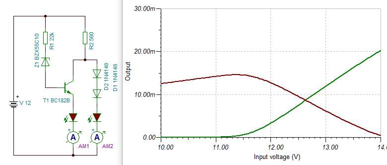

Hogy lásd mit tesz az áramkör, leszimuláltam, hogy alakulnak a Led áramok ebben a kapcsolásodban.

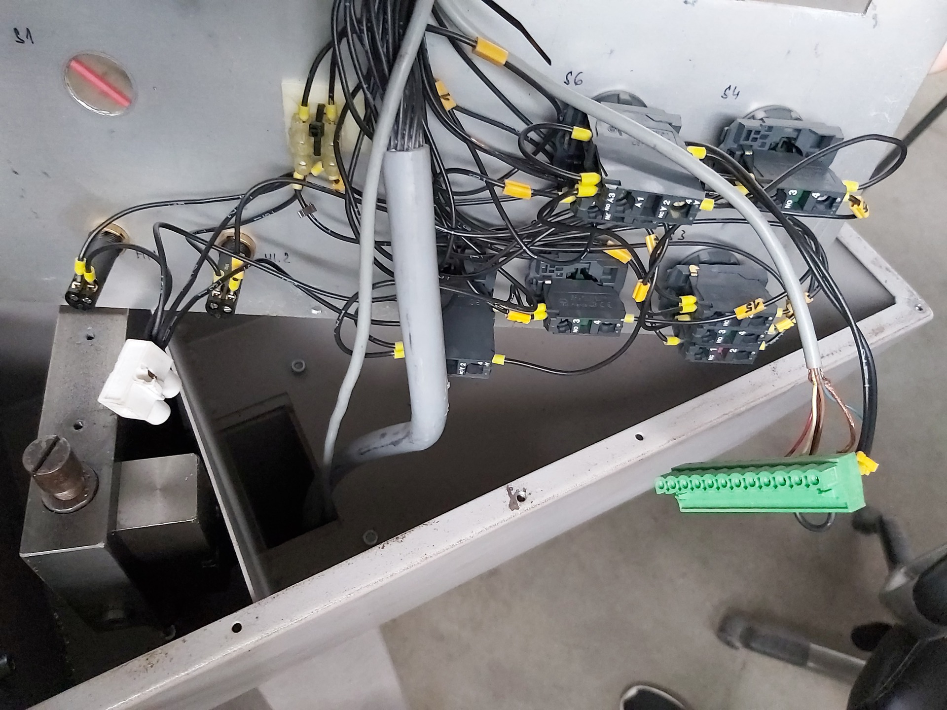

Leltem egy képet a csatlakozóról.

(#) proli007 válasza Tambi hozzászólására (») Dec 4, 2021 /
Hello! A szürke vékony árnyékolt kábel végén kell megnézni mi van rajta. Feltehetően egy inkrementális forgó jeladó, bár az abszolút jeladónak több értelme lenne.
Ha bekapcsolás után kalibrálni (esetleg nullázni) kell, akkor inkrementális. Ha mindig azt mutatja ahol áll, akkor abszolút.

(#) Tambi válasza proli007 hozzászólására (») Dec 4, 2021 /

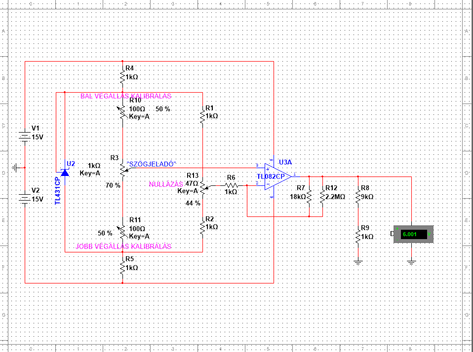

Köszönöm szépen, hogy bekapcsolódtál. Valószínűleg "egyszerű" inkrementális. Ha "elmegy" a szög, akkor mechanikusan beállítjuk a fűrészt (nem a jeladót) merőleges vágásra, nullázzuk a reset gombbal, és lehet vele tovább dolgozni. Ha abszolut lenne, talán nem lenne ilyen egyszerű, bár az elektronika csodákra képes...
Van egy működő, jogutódnak tűnő lengyel cég Gdansk felett a Balti tengernél. Honlapjukon lelt gépeikről úgy látom, még ma is használják a típust (ha frissek a képek). Mindenesetre írtam nekik, bár ezt már valaki megtette tőlünk féléve, és akkor sem válaszoltak. Persze nekik ez nem egy nagy üzlet...
Természetesen nem gondolom, hogy a melléklet szerinti megoldással el lehet érni a kívánt pontosságot, és továbbra is szeretném, ha Vorosj csinálna két-három darabot, de érdekelne a véleményetek. Ha átalakítjuk a "SZEGÉNYEMEBER ENCODERE" tipusra, akkor mire lehet számítani pontosság és élettartam terén egy elektronikának meglehetősen mostoha környezetben?

(#) Bakman válasza Tambi hozzászólására (») Dec 4, 2021 /
„Ha átalakítjuk a "SZEGÉNYEMEBER ENCODERE" tipusra, akkor mire lehet számítani pontosság és élettartam terén egy elektronikának meglehetősen mostoha környezetben?”
Rövid és pontatlan élettartamra, bár ez erősen függ majd a potméter minőségétől.
Direkt mechanikai kapcsolat esetén ezzel az enkóderrel 0.15° pontosság érhető el: Bővebben: Link. Igaz, ezt minden bekapcsoláskor kalibrálni kell.
Kalibrálni akkor is kell, ha abszolút a jeladó. Hiszen egy jeladó pozíciót kell hozzáigazítani egy mechanikus pozícióhoz. Viszont , mivel egy inkrementális csak impulzusokat ad, azt kikapcsolás után pozícióra kell kalibrálni. Vagy is ha kikapcsolt állapotban kézzel eltolod az akármit a gépen, akkor bekapcsolás után a valós helyzetet mutatja az abszolút, az inkrementáa a jelfeldolgozás lis meg maximum a régi helyét. Pld innen lehet tudni, milyen megoldás van benne.
Egy ilyen potival nem lehetne biztosítani az elvárt pontosságot. Mert ugyan egy 10 fordulatos poti meglehetősen nagy pontosságú, csak épp mechanikusan kellene átalakítani a szöget, hogy az forgassa a potit. Mert ugye a szög mondjuk 90 fok, a tízfordulat fele, meg 1800 fok. Ott az áttétel okozná a pontatlanságot.
Egyébként pedig ha a ha a jelfeldolgozás digitális, hiszen számszerű megjelenítés van, akkor a kalibrálást is a digitális oldalon kell megoldani, nem analóg módon trimmerekkel. Mert ha az AD felbontja a mért értéket, onnantól a pontosság már nem változik, "a kettő már sosem három". Míg analóg áramkörnél ez nem mondható el.
De ezek csak elvi eszmefuttatások, nem a megoldás irányába vezető út.
Hát így bizony abszolút!
A potenciométeres pontossága miatt én is aggódtam, azért is érdekelt a véleményetek.
