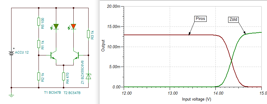

12V alatt piros... mivel töltés közbe nincs 12V alatt, miért lenne piros?
(#) proli007 válasza pumoka hozzászólására (») Nov 30, 2021 / 1
Hello! Ez egy nem túl korrekt kapcsolás, inkább építsd meg így az áramkört. A 100 Ohm változtatásával lehet a jelzés átváltását (inkább átúszását) beállítani.
Az oka az, hogy egy zéner könyök-feszültsége, általában 5mA áramhoz van megadva. Itt pedig sokkal kisebb áramnál átvált a kapcsolás. Azon az áramon a könyökfeszültség sokkal kisebb és megjósolhatatlan értékű.

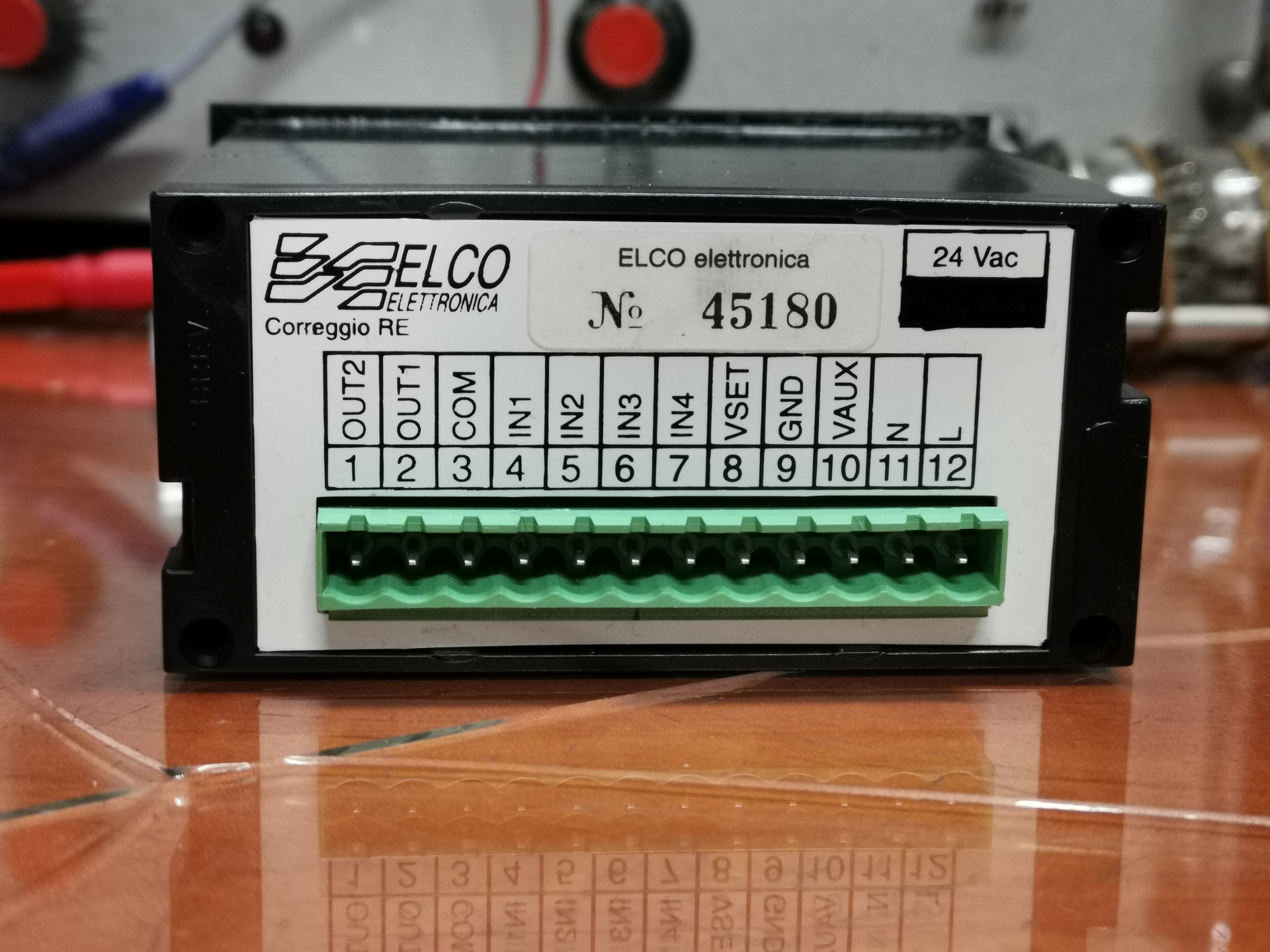

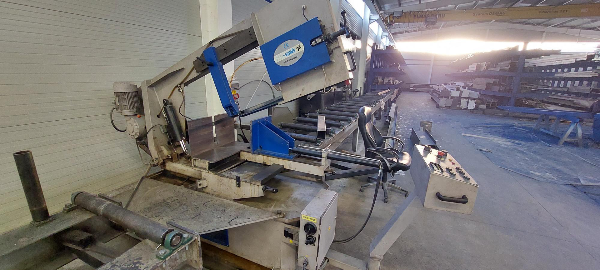

(#) Tambi hozzászólása Dec 3, 2021 /
Most viszont tényleg bajban vagyok...
PTX460S fűrészgépünk szögmérő rendszere elromlott. A szögmérő olasz gyártója nem ad, forduljunk a fűrészgép gyártójához, aki viszont megszűnt...
Kérlek szépen ajánljatok egy komplett szögmérő rendszert jeladóval, kijelzővel, stb (vagy aki megjavítja).
A feladat +-60 fokban mérni "mindössze" 0,1 fok kijelzéssel, de azt viszont a teljes tartományban 0,1% pontossággal (ha van ilyen egyáltalán...)
Köszönöm szépen a segítséget!
(#) vorosj válasza Tambi hozzászólására (») Dec 3, 2021 /
Ha a szenzora nem romlott el, viszonylag könnyen lehet kijelzőt készíteni hozzá. A szenzor valószínűleg egy optikai érzékelő, egy nagyon precíz fémkorong résekkel, meg led-fotodióda párok. Ebből a korong mechanika a különleges, ami nem romlik el csak úgy magától. Szkóppal megnézve egyből kiderül, a szenzor vagy a műszer a hibás, forgatva jellegzetes, fázisban eltolt jeleket ad a szenzor.

(#) Tambi válasza vorosj hozzászólására (») Dec 3, 2021 /
Köszönöm szépen, megpróbálom, de már a feltételezés is hízelgő, hogy én ezt meg tudom nézni...
Valami potméteressel talán elboldogulnék, ha nem lenne benn PIC, AVR stb okosság de már az is megijeszt, hogy 40 kHz jelekkel működik. Nem a frekvencia, hanem a működési elv...
Ha nem találsz megfelelőt, hozd el (Kispest), megnézem. Doksi nélkül nem biztos, hogy meg tudom javítani, de azért sanszos. Ha a szenzor jó, végszükség esetén tudok készíteni mérő elektronikát, de az több nap mérnöki munka - ha találsz kész cuccot, olcsóbb.

(#) Peter65 válasza Tambi hozzászólására (») Dec 3, 2021 /
Ha lefényképezed a csatlakozókat, ami a műszerre megy, akkor megpróbálhatjuk a távgyógyítást/hibabehatárolást. Legalább egy multiméter kellene hozzá.
Ha elhozod Dunaharasztiba, én is megnézhetem.
(#) Tambi válasza Gafly hozzászólására (») Dec 3, 2021 /
Köszönöm kedves Galfy!
Valóban nagyon sürgős lenne. A gépet a megszűnt Szlovák cég kezdte gyártani, mi egy athéni kereskedőtől vettük a lengyel jogutód(?) által gyártott gépet... , viszont a gyártmányaikon látszik, hogy ők már nem használják ezt a szögmérőrendszert, és nem is sikerült felvenni velük a kapcsolatot.

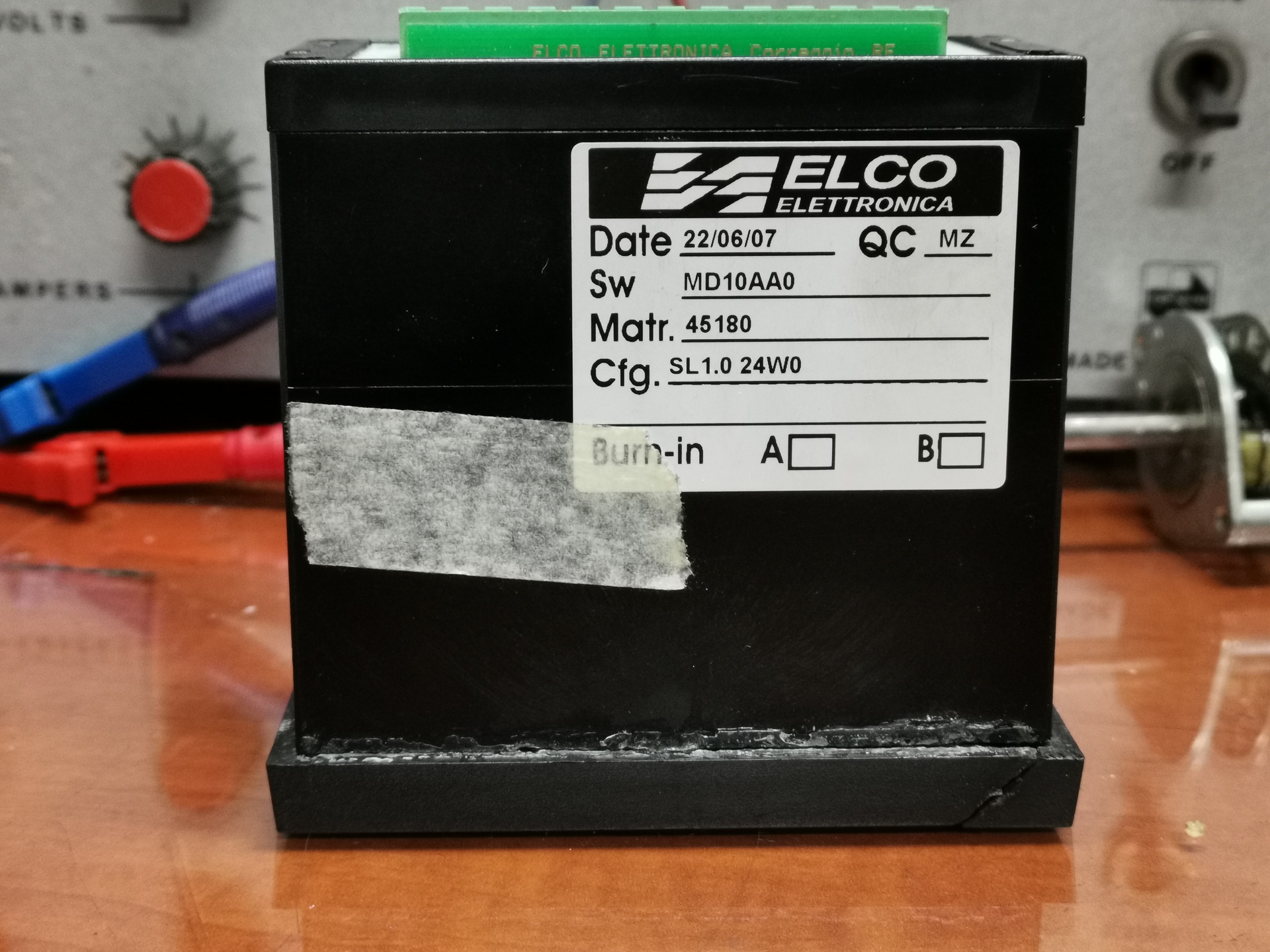

Élnék a lehetőséggel, sőt kellene tartalékalkatrésznek másik is. Nyilván nem lesz olcsó..., de előre is köszönöm! Hétfőn megpróbálom megnézni a jeladót. Remélem jól értem, hogy ez hasonlóan működik, mint az egykori golyós egér, ami ugye réselt tárcsákat forgatott tengelyenként két optocsatoló között, és a négyszögjelből alakított irányt és "távolságot". Itt kettőnél több vezeték van, talán kisütök valamit...
Jó éjt!
(#) vorosj válasza Tambi hozzászólására (») Dec 4, 2021 /
„ez hasonlóan működik, mint az egykori golyós egér, ami ugye réselt tárcsákat forgatott tengelyenként két optocsatoló között”
Ez az egyik lehetőség, ez a valószínűbb. A másik a kapacitív szenzor, ami pl. a tolómérőkben van.
Ha adsz egy számot, felhívlak.
Az is elképzelhető, hogy a szenzor dobozában is van némi elektronika, ez esetben nem nagyon lehet kitalálni kívülről, hogy mi van benne. Szét kell szedni, persze pormentes helyen, mert egy optikai dolognak a por az utolsó, ami hiányzik.

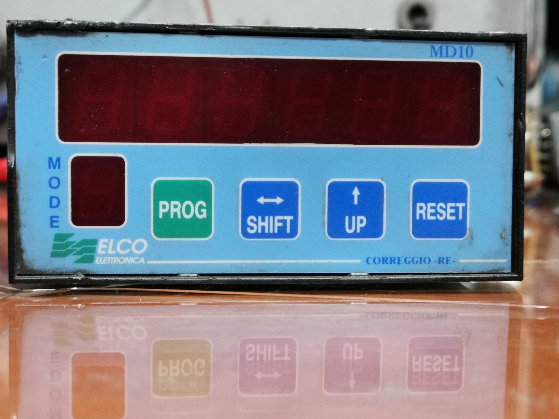

(#) Tambi válasza vorosj hozzászólására (») Dec 4, 2021 /
Az emberek már csak olyanok, hogy ha elmennek valami mellett, amin lehet tekerni, nyomkodni, állítani, akkor azt megteszik. Valószínű, hogy most is ez történt, de elképzelésünk sincs hogyan lehet alaphelyzetbe visszaprogramozni. Van a géphez kézikönyvünk, amiben egy betű sincs erről.
Ezek régebbi képek, mert egyszer már "megjavult magától..." (addig nyomkodtuk, amíg jó lett).
Nagyon örülnék, ha készítenél olyan elektronikát, amin csak egy nullázó nyomógomb van (ezt nem akarom szétbarmolni).
Ma megpróbálok bemenni, és megnézem a csatlakozásokat, talán mérni is tudok, de ez nem változtat átalakítási szándékomon...

(#) pumoka válasza proli007 hozzászólására (») Dec 4, 2021 /
Köszönöm szépen a választ!
(#) pumoka válasza pipi hozzászólására (») Dec 4, 2021 /
Szia! Akkor ha jól értem ez nem tudja mutatni amikor feltöltötte az akkumulátort és azt sem, hogy tölti!?
