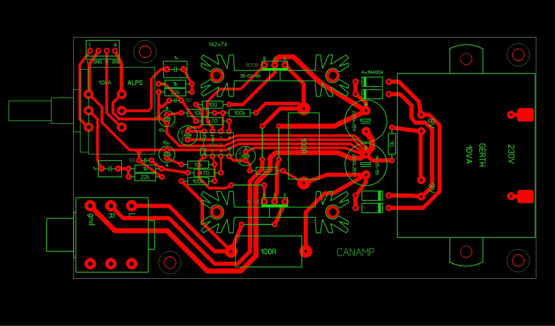

Kifelejtődött a GND
Szerintem hibátlan!
Ha már kérded!
-A kimenet csati közeléből indítanám inkább a visszacsatolást (100k táplálását) -A kimenet csati földjét másik úton vinném, mert már alig fér el (puffer lába közt el, kikerülve mindent a panel szélen 3mm széleséggel) -nem használnék dual OPA-t az áthallás miatt -a bemenetnél a GND kicsit komplikált, szerintem teljesen felesleges a szétválasztott gnd, előtte szinte biztos, hogy össze van kötve, így meg hurkot alkot amiben áram indukálhat -OPA tápjaira már csak 220n tennék nem elkót -trafó lábai közt nem mennék át, inkább a 10ohm alatt, és szélesebb nyákkal (2mm)
Egy kérdés. Írva van, hogy a bemenetre nem árt egy kb. 100pF kondi. Csak végig gondolva. A bemeneti kábelnek is van kapacitása, méghozzá több, mint 100pF. Az miért nem jó? Az is bemenetre csatlakozik.
Szerintem nem kell tartani a dual opától. Régóta kísérletezek vele, fejlesztgetem, megépítettem szimpla opákkal is, de nem ezen múlik hogy jó lesz e, vagy sem. A kettőt együtt hallgatva, azonos forrásról, azonos hangerő beállítással, fejhallgatókimenet átkapcsolóval, sokkal jobbnak szerettem volna hallani a szimpla ícéset, de nem tudtam egyértelműen jobbank ítélni. A stabilizált tápot is ezen teszt után hagytam el a későbbi verziókból.
Ha komolyan vesszük, és érdeklődés is van, mindent hallani ami az erősítőben van. Akár mi van előtte én utána. Feltételezve a perifériák minőségét, az egy vagy két trafó, a huzalozás mikéntje, a poti minősége, és természetesen az rca kábel fajtája is számít. Ezekben a dolgokban menthetetlenül valamilyen megalkuvás elkerülhetetlen. és ebben a gazdi a meghatározó.
A hozzászólás módosítva: Dec 28, 2021
A bemeneti kábel képes antennaként viselkedni, ha pl nincs még bedugva a jelforrásba, vagy nem megfelelő az árnyékolása.
A bemenet és a jelföld közé berakott 100-470pF levágja a nagyfrekvenciás komponenseket, megakadályozva ezzel a rádiójelek vételezését. Egy nagy sebességű IC--vel felépített előerősítő ettől képes begerjedni is, ezek azért MHz-es frekvencia tartományig működnek. Elektroncsöves eszközöknél ez nem igazán jelentkezik, oda én is csak ritkán szoktam beépíteni, az audió célra fejlesztett csövek nem viszik át a több Mhz-es tartományt. Ennyi a lényege, lehet egy kábelnek akár 1nF kapacitása is, amíg nincs begugva mindkét vége, addig antennaként működik. A hozzászólás módosítva: Dec 28, 2021
Idézet: „Szerintem nem kell tartani a dual opától.” Valóban nem kell, sokszor én sem foglalkozok vele, csak opció! Valamennyivel nagyobb az áthallás,(kapacitív úton, mivel a nagyon közel van a tokon belül a két oldal ) fülesnél észrevehető lehet, egyébként nem.

- A Jack-aljzatból "kilóg" még 1-2 m vezeték mire a hangszóróig eljut a "hang". Nem tudom van-e értelme odakacsázni a jobb csatorna visszacsatoló vezetékével? - A kimeneti GND vezeték elkerülőútja jogos - nem figyeltem. - (A duál opampot már kiragoztátok.) - A csatornák közötti áthallás jelentős része a közös földvezeték miatt keletkezik. Ártani nem használ ha ezeket külön visszük. Az RCA összekötőkábelek eleve földhurkot képeznek, az a plusz 6-10 cm már nem oszt nem szoroz - de mindössze egy forrasztás és már nem is lesz független a két GND (ha valakit ez zavarna). - Az opamp tápját eleve másként oldanám meg - de nem akartam belenyúlkálni az eredeti kapcsolásba - ha egyszer ez így jó ahogy van. Odarajzoltam az SMD padokat, így szabadon választható, ki mivel szeretné szűrni a tápot vagy nem. - A trafó 9V-os kivezetésénél 0.5 mm távolság volt a fólia és a pad között. Ez kb. 0.5-2 kV körül ütne át - de átrajzoltam, "ne érje szó a ház elejét". Eredetileg arról volt szó, hogy "összeütök" valami normálisabb paneltervet az "eredetinél". Szerintem ez azért nagyságrenddel jobb annál, de lehet tovább mókolni vele - ízlés szerint. Azt megfigyelte valaki, hogy (gyakorlatilag) lebegőföldes? De azt is simán át lehet kötni.
Nem ismerem a részleteket, de felfigyeltem a bordaméret furcsaságára. Az általánosan elérhető SK104 borda (ami alaktra hasonlit is), mérete eltérő. A képre tettem sárgával ennek valós méreteit.
Természetesen ez lehet egy másik borda, de ha általános terv készül, akkor talán érdemes a legelterjedtebb bordaprofilt használni.
Ha a másik bordát nagyítod ki, ott van a rendelési szám. Nem 100% pontossággal rajzoltam le, de felismerhető. A nyákon a forrtüskék furat-távolsága 35,56 mm, a furat 2,5 mm.
Használom TO-126 tokozású tranzisztorokhoz is, bár TO-220-hoz ajánlják.
Ha szándékos a bordaválasztás, akkor minden rendben van. Azért hoztam szóba a dolgot, mert nekem az SK104 tűnik elterjedtebbnek, de ez nem jelenti ennek a bordának az elsőbbségét másokkal szemben.
Viszont most felmerült bennem, hogyha a felületük alig tér el egymástól, akkor megéri a nagyobb helyfoglalás, és a magasabb ár, ha egyébként csak TO220-at akarunk felfogni rá?
Az SK104-50 > 9K/W és 649 Ft, az SK104-63.5 > 8 K/W és 749 Ft.
Nem értem mitől "elterjedtebb" egyik, mint a másik. Ha akarom ezt rendelem, ha akarom azt. Lehet, tudsz valami olcsóbb beszerzési forrást - én ilyen RET-mániás vagyok és az M3-as csavarokon kívül még minden alkatrészük eredeti volt idáig. De minden további nélkül átrajzolhatom ehhez a bordához is ha "igény" van rá. Engem a fejhallgató erősítők hidegen hagynak, nem hallgatok ilyen módon zenét.

1. Azt a bordát tekintem elterjedtebbnek, amit sok helyen lehet kapni. Ha egy boltban van mindkettő, akkor pedig a választék lehet még előnyös paraméter. (Az árat szándékosan nem említem, mert sokfajta árképzési elmélet létezik.) 2. Ebben a hűtési intenzitási nagyságrendben, az SK104 és az SK409 közel azonos hatékonyságot ígér, csak utóbbi ehhez nagyobb helyet foglal a panelon. 3. A RET szerintem is nagyon megbízható forrás, nagy a választék, észszerű az árképzés (itt ott azért vannak furcsaságok). Minden eddigi rendelésem maradéktalanul teljesült náluk (de pont ezt tudom elmondani a LOMEX-ről és a HEStore-ról is) 4. Nekem teljesen mindegy milyen a borda (eszembe nem jutna ilyet építeni), már egy kicsit meg is bántam hogy beleszóltam, de a jószándék vezetett. 5. Végül, maga a fejhallgató az én álláspontom szerint is egy nagyon speciális szegmense a zenehallgatásnak. Vakmerő a kijelentés, mégis megkockáztatom, hogy ez egy vakvágány, kár energiát fektetni bele. A fejhallgatót inkább kontroll-eszköznek tudom racionálisan elképzelni, vagy családkímélésnek ha én játszok mikor ők alszanak. A hozzászólás módosítva: Dec 29, 2021
