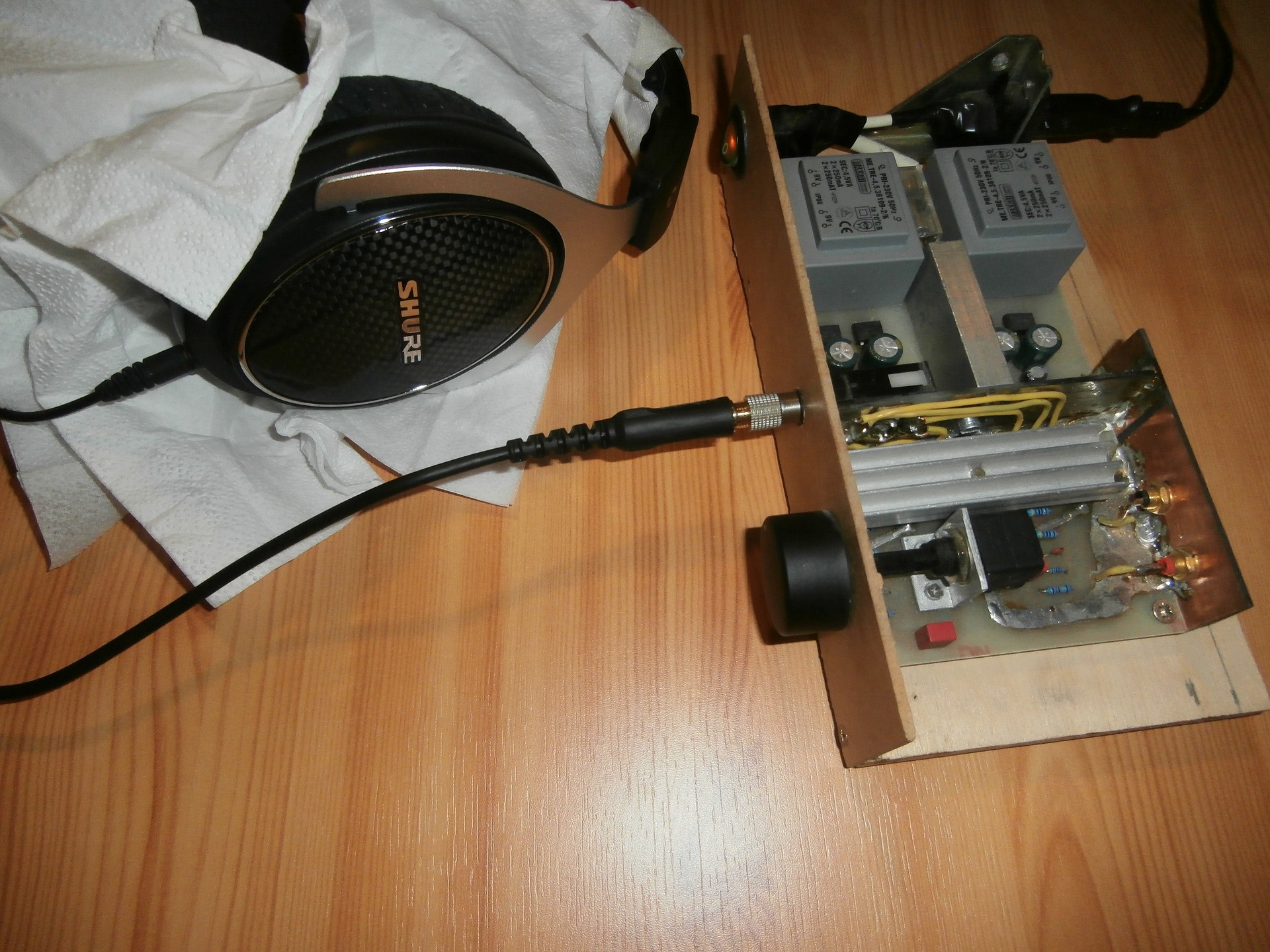

Ezen felbátorodva, elővettem pár régi porosodó régebbi füleserősítőmet, hogy mit mutat velük a
kis dörmögő Dömötör.

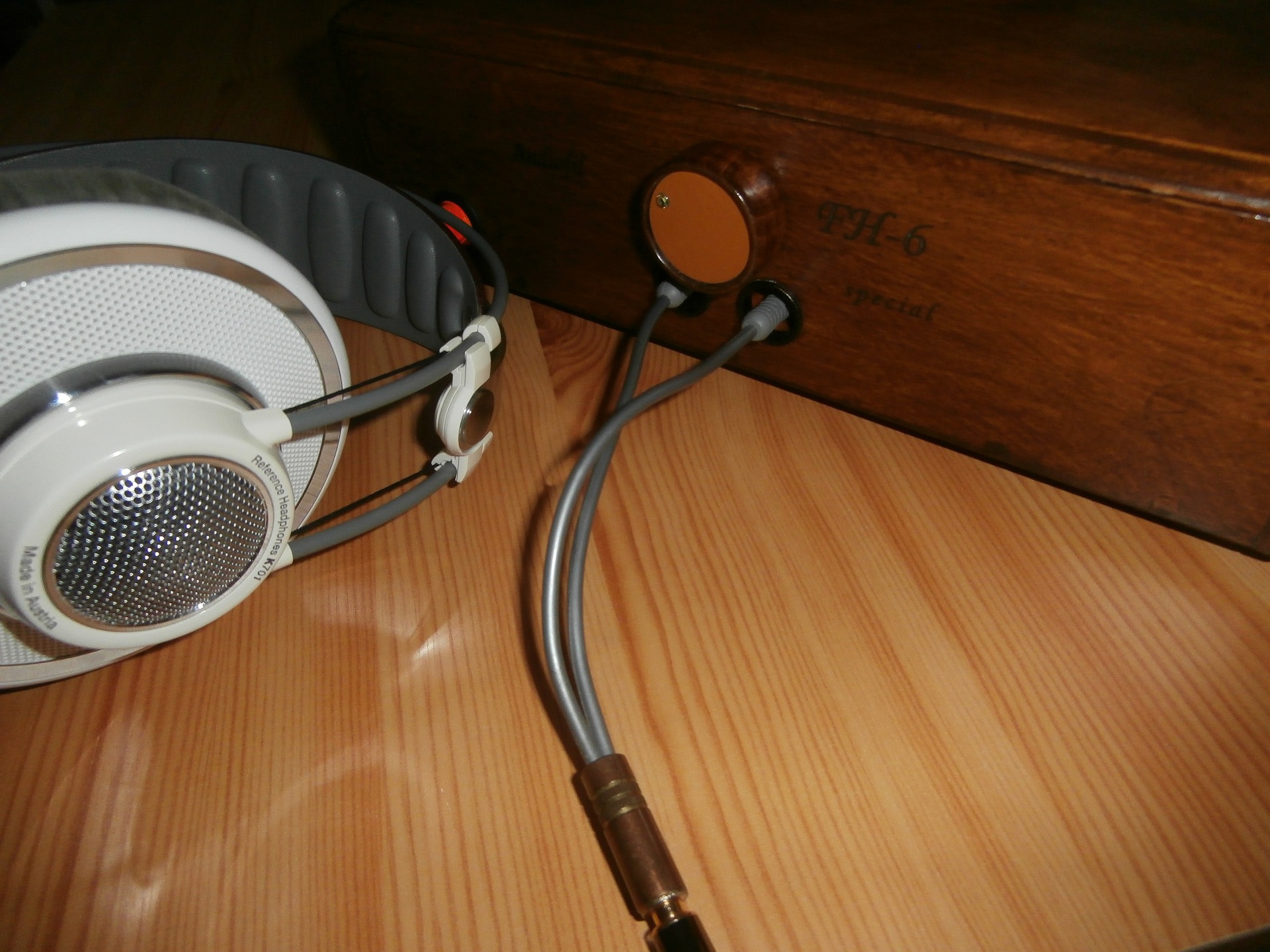

Elsöre KT FH4-e volt. Hajdanán voltak fórumtársak akik számtanilag halknak vélték e készüléket.
ST240+FH4+Shure1540. Nem lehet feltekerni a hangerőt ¾-ig sem, mert túl hangos. ½ hangerőn
nem torzít a basszus, ami igencsak van. És csak úgy hallgatni, ez a hangerő terhes. Az EVAmphoz
képest, nem annyi a basszus, így hallgathatóbb. Aki szereti a mélyhangokat, bizti szeretni tudná.
Igen dögössé teszi a FH4-et, a könnyen lehelt mélyekkel. Azonban közel kétszázezerért nem biztos,
hogy arányos költség ehhez. Jó volt annak a Maxell is annak idején, bár az nem volt ilyen dögös.
(3. kép)
Head Canamp-al (OPA606+2SD882+duál-monó, sodort OFC-Silver kábelezés), a FH4-hez képest
több közép, magas. Kellemes hallgathatóság ¼ hangerőn. Majdnem kedvem lenne beletenni a B-
V6-okat. Egész szimpi a hangja, mivel visszafogott a basszusa. (4. kép)
Talán ezzel a legjobb páros esetemben a Shure1540.
A Shure1540 járatását az első könyökig, azaz 50 óráig folytatom kíváncsiságból, és megválok tőle,
mivel nem illeszkedik az EVAmphoz.
ui.: A Head Canamp egy ideje használaton kívül volt, ezért rajta hagytam a Shure-t, mivel elviselhetőbb volt, mint az EVAmp-on. Járódás közben kicsit megnövekedett a basszus aránya, de igen kelleti a duó magát, ennek ellenére.
