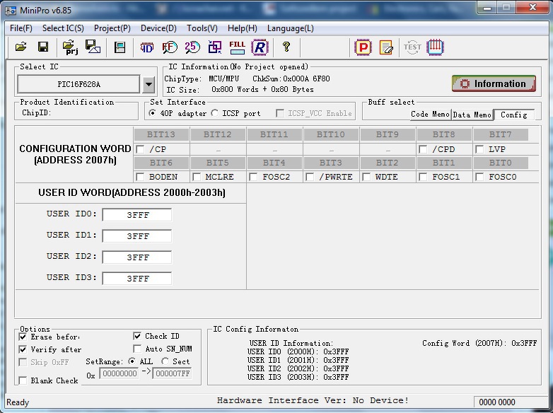

Találtam egy menüt itt lehet több mindent beállítani a PIC-hez. Van itt bármi amit be kellett volna állítsak? (PIC-hez sajnos nagyon nem értek )
(#) kissi válasza szikorapéter hozzászólására (») Dec 30, 2021 /
Úgy látom, hogy beállítható, hogy a foglalatba tetted vagy ICSP-n keresztül akarod programozni...Neked hogy van ?!
(#) szikorapéter válasza kissi hozzászólására (») Dec 30, 2021 /
A gyári foglalatában a TL866-nak. Az a fura a kód belekerül ez fix mert vissza tudja belőle olvasni, csak nem működik ez fix.
Akkor jól van beállítva... A fényképed alapján nem jót olvas vissza, más van a számítógéped memóriájában ( aminek bele kellene kerülnie a PIC-be!) és a PIC-ben ( a PIC config memóriája úgy látom alaphelyzetben/törölve/ van!), azaz visszaolvas be NEM JÓT !

Töltsd már be a programozó szoftveredbe a hex-et és úgy mutasd már meg a másodjára betöltött képet!
Parancsolj a kép.
(#) Bakman válasza szikorapéter hozzászólására (») Dec 30, 2021 /
Ha a PIC-ből kiolvasod a programot, akkor is ezeket a beállításokat kapod vissza?
(#) kissi válasza szikorapéter hozzászólására (») Dec 30, 2021 1 /
Azt látom, hogy a Te config szavadban pont azok a bitek nincsenek kipipálva, amelyek kellenének! Nem ismerem a programozódat, lehet, hogy a pipa nem '1'-est jelent, de nem tartom valószínűnek. Nincs valami invertálás valahol bekapcsolva ?!

(#) Bakman válasza kissi hozzászólására (») Dec 30, 2021 /
Itt valami más gond lesz. 0x21-et akar a programozó beállítani a konfiguráció felső részére de visszaolvasáskor 0x3F-et kap.
Ha megnézed az adalapban, a 0x21xx érték jó lehet. Az előző képen a teljes konfig értéke 0x2159, nekem jónak tűnik.
Nem ismerem a programozódat, de utólag már nem is értem ! A konfigurációs biteket néztem és azt láttam, hogy nem jó helyre tette a pipákat ( pont inverzbe!), de alul jól írja hex formátumban! Akár szoftverhiba, bug is lehet (meg kellene próbálni valami korábbi szoftvert a programozódhoz!) !
Na ez érdekes. Átpipáltam, nem ment ugyan ott megakadt, majd észrevettem hogy a Fuse bitek configurációja be van pipálva. (mintha ott akadt volna meg), kivettem a pipát, sikeresen lefutott a program.

Mutass már egy képet visszaolvasás után !
Itt is volna.
Nem tudom... a konfigurációs biteket ugyanolyannak mutatja, mint az előbb, alul meg teljesen más hex-et ír ki ! Ez nem az általam ismert programoknak megfelelően viselkedik ( de nekem gyanús, próbáld meg egy korábbi verzióval, ha tudod!), nem tudok többet érdemben segíteni !

(#) majkimester válasza szikorapéter hozzászólására (») Dec 31, 2021 /
Esetleg próbáld meg úgy, hogy a config-ban az LVP ne legyen bepipálva.
(#) szikorapéter válasza majkimester hozzászólására (») Dec 31, 2021 /
Sajnos ugyan ott hibával leáll.
Esetleg a PIC tápfesz lábaival tegyél párhuzamossan egy 100nF kerámia kondit a programozás idejére. Ha ez sem segít, akkor kell egy másik azonos PIC.
(#) Hp41C válasza szikorapéter hozzászólására (») Dec 31, 2021 /
Idézet a PIC16F628A/648A programozási leírásából:
„If LVP is not being used for programming and the LVP Configuration bit is set (i.e., LVP feature is enabled), the PGM pin must not be allowed to toggle while programming. The PGM pin is edge sensitive and if an edge is detected during programming, it may cause the PC to reset. If the LVP feature is disabled, the PGM pin will have no effect on programming.”
Egy törölt kontrollerben az LVP engedélyezett.
