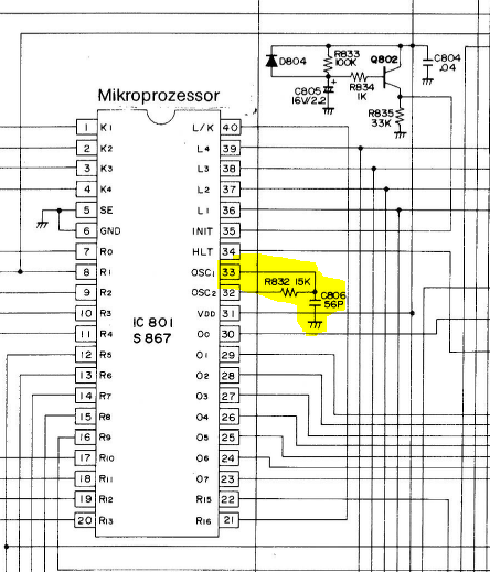

(#) lóri hozzászólása Jan 19, 2022 /
Sziasztok! TMS1944 adatlapja érdekelne. Ha valakinek megvan, vagy, ha RT-ben volt cikk és megmondaná hol, azt megköszönném.
(#) Gafly válasza lóri hozzászólására (») Jan 19, 2022 /
Ha órában van, és ennyi lába van, akkor többek szerint a Sanyo is gyártott hasonlót.
A hozzászólás módosítva: Jan 19, 2022
(#) lóri válasza Gafly hozzászólására (») Jan 19, 2022 /
Kösz, de az enyém 40lábú. Arra lettem volna kíváncsi, hogy hol megy be az órajel, mert elmászik és lehet, hogy a hálózatra szinkronizál. Oda kéne rakni valami kvarcpontos izét. Siemens rs555 rádio/erősítő, kb. 100 éves.
Sok jó hirem nincsen, átolvasva a rajzait, szerintem a nyolcas lábon kaphat kivülről tudást az időről, mert a többi lába a modulnak csak táp, gomb és hasonlók.
De a vezérlő processzor órajelnél elgondolkoznék.
