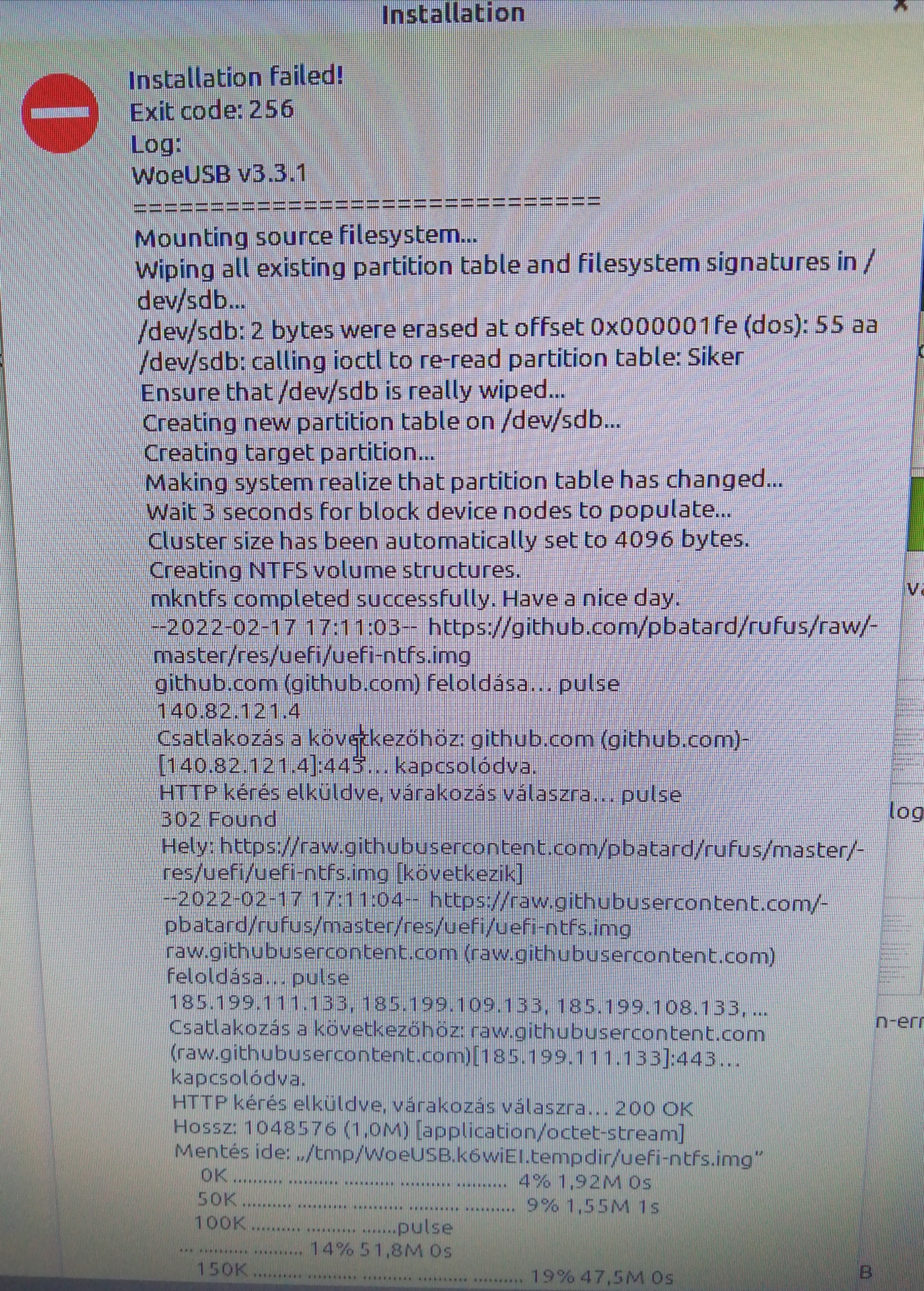

(#) david87 válasza kadarist hozzászólására (») Feb 17, 2022 /
Woeusb sikerült parancs sorba életre keltenem.
De ezt a hibát adja kép.

(#) Pethical válasza david87 hozzászólására (») Feb 17, 2022 /
Az alján lenne pont, hogy mi a baja
(#) kadarist válasza david87 hozzászólására (») Feb 17, 2022 /
A Lemezek-nél leválasztottad a célmeghajtót? Egyébként tényleg a lap alján van a lényeg.
Legaján arra panaszkodik hogy nincs több hely a lemezen de mindjárt be lépek a gépen ide és beilesztem txt

(#) david87 hozzászólása Feb 17, 2022 /
Bővebben: Link ez a fényképezet hiba
Itt tiltva van a pastebin, nem tudom megnézni. Képezd le az üzenet végét.
Ez az üzenet vége 2022-02-17 17:34:33 (6,01 MB/s) -- „/tmp/WoeUSB.l9g2kz.tempdir/uefi-ntfs.img” mentve [1048576/1048576]
dd: írás a következőbe: '/dev/sdb2': Nincs több hely a lemezen
1025+0 beolvasott rekord
1024+0 kiírt rekord
524288 bájt (524 kB, 512 KiB) másolva, 0,222713 s, 2,4 MB/s
A "dd if="${download_directory}/uefi-ntfs.img" of="${uefi_ntfs_partition}"" parancs meghiúsult, kilépési állapota "1", a program idő előtt megszakadt.
A „/media/woeusb_source_1645115663_5560” leválasztása és eltávolítása...
Most már biztonságosan leválaszthatja a céleszközt
A Lemezek-ben töröld a flash drive partícióit, hozz létre újat, majd formázd meg a kiírandó ISO fájl nagyságál függően FAT32-re vagy NTFS-re. Ha az ISO fájl nagysága nagyobb, mint 4,7 GB, akkor ntfs lesz a nyerő. Viszont ha a telepítendő gép BIOS-a nagyon régi, akkor csak FAT32 fájrendszert fogja bootolni.
