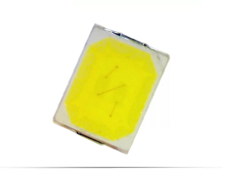

(#) uniman válasza Pixi hozzászólására (») Feb 20, 2022 /
Erős (órás) nagyítóval talán láthatók is a chippeket összekötő "drótok":

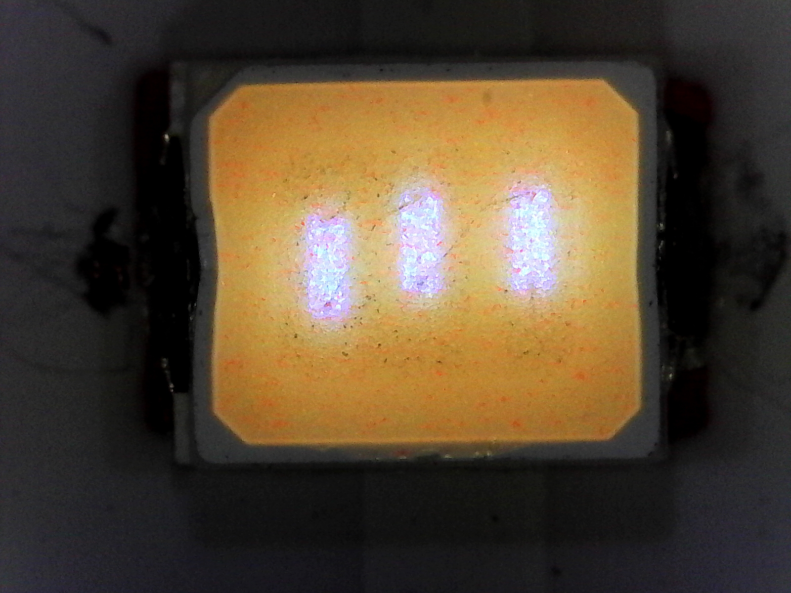

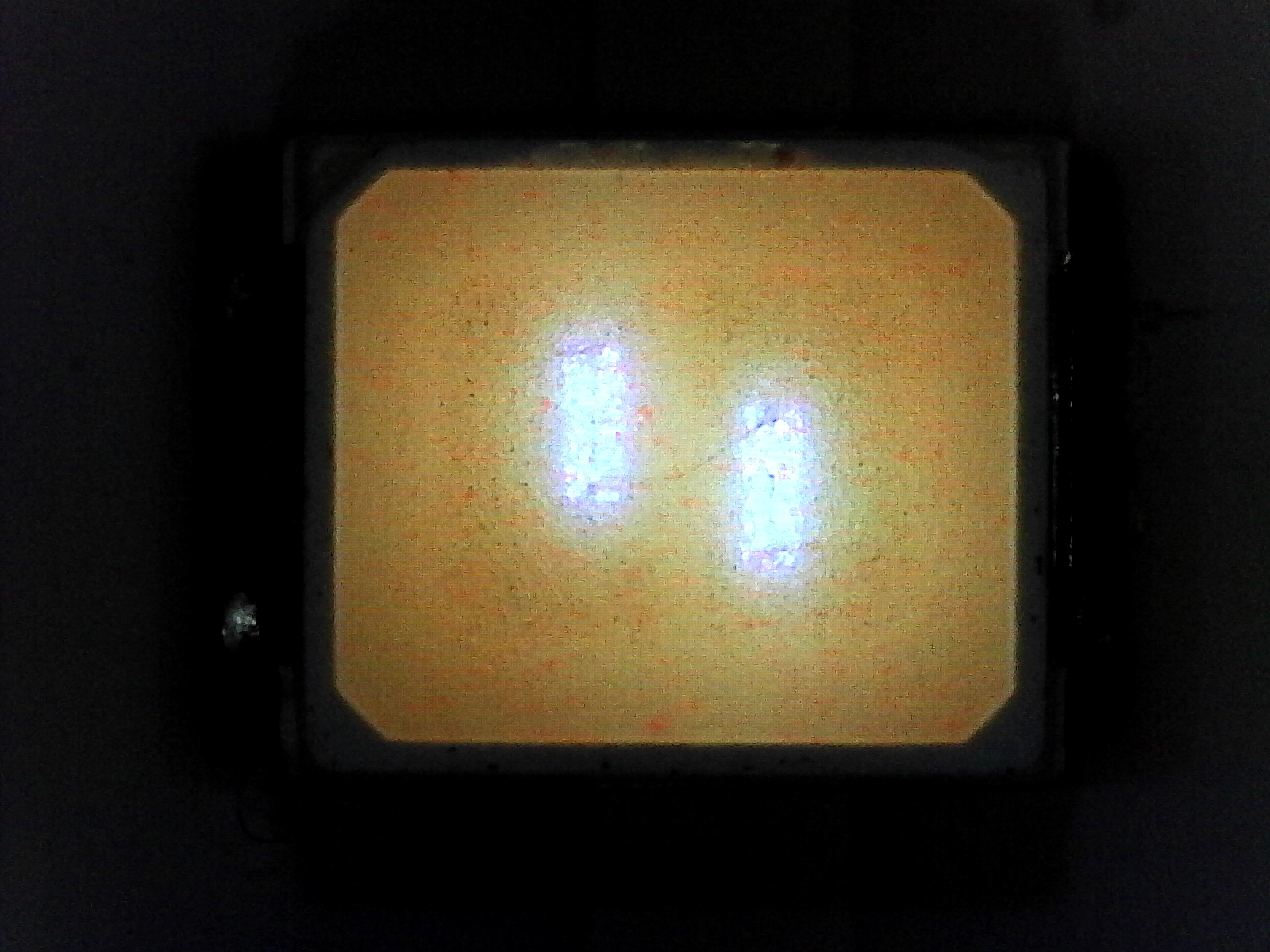

(#) Pixi válasza nedudgi hozzászólására (») Feb 20, 2022 /
Csatoltam mikroszkópos képet a LEDekről. 5db 2 soros és 1db 3 soros van. Ezt nem igazán értem. Mértem feszt is. Mivel a labortápom 0.01A-t is tud, így azzal indítottam és tekertem fel a feszt. Remélem ez így jó volt. Így a LEDek fénye 56 voltnál jött meg. Itt a két soros LEDek esetén 9.8V a 3 soros esetén 7.2V esik. Miért van sorban eltérő LED? Amúgy van hőkamerám, így ha melegedést kell nézni, akkor talán az a legjobb.

(#) nedudgi válasza Pixi hozzászólására (») Feb 20, 2022 /
Lehet, hogy a kétcsipes LED tok nagy mennyiségben maradt raktáron a gyártónál, vagy így jön ki a legnagyobb fényteljesítmény a meghajtóból, vagy így tudtak a célként meghatározott előállítási költség alatt maradni.
A konkrét típus további kérdéseket vet fel. A leírás mozgásérzékelős lámpát mutat, aminek a fogyasztása működés közben 24 W. Elgondolkodtató, hogy az adatlap szerint készenléti állapotban a fogyasztás 0 W. Ezek szerint mechanikus, ténylegesen nulla fogyasztású a mozgásérzékelő? Jobb, ha hagyjuk, vagy meg kell kérdőjelezni az adatlapot ellenőrző ember szaktudását, vagy véletlenül elüt egy autó.
A képen már jól? látható az aranyszál, ami a csipet összeköti a kivezetésekkel. A kétféle, sorbakötött tokozás nem jelent problémát, mert a rajtuk átfolyó áram azonos lehet.
Ha van hőkamera, akkor nem is nagyon kell vacakolni, meg kell keresni azt a folyamatos áramot, ahol a csipek hőmérséklete 75°C alatt marad, és a fény is kielégítő. Vigyázz, közvetlenül ne ellenőrizd a LED fényét, mert látáskárosodást okozhat, akár maradandót is..
