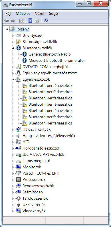

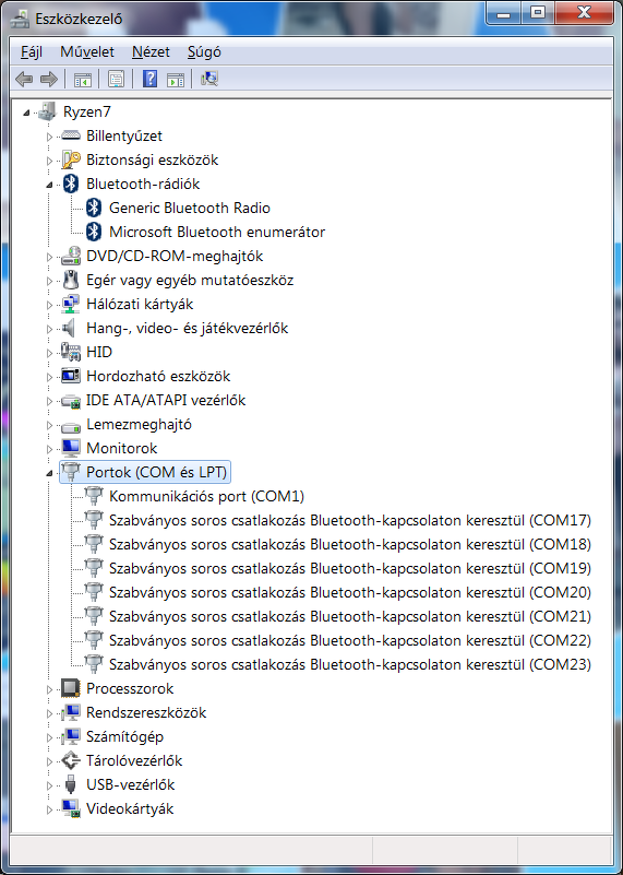

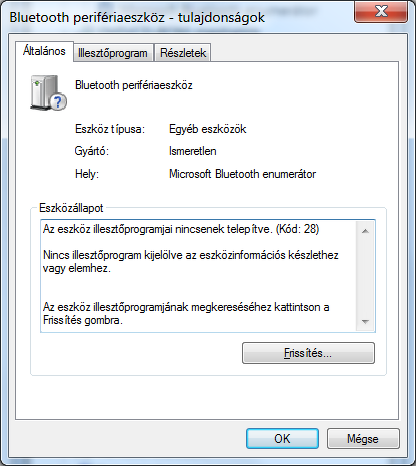

(#) Régi motoros hozzászólása Márc 13, 2022 /
Tudja e valaki, miért van az, ha USB-s bluetooth adaptert a gépre dugom, a bluetooth fájlátvitel rendesen működik, de megjelenik még mellette hét soros port, amit egyesével manuálisan kell telepíteni.
Ha a telepítés megtörtént, és a bluetooth modult lehúzom, majd ismét visszadugom, megint előjönnek a soros portok, és megint kézzel kell feltelepíteni mindet...
Tehát valamiért nem "jegyzi meg" hogy már egyszer megtörtént a feltelepítés, és újra nem ismeri fel.
Sőt, a sorszámozást sem elölről kezdi, hanem folytatja érdekes módon. Tehát ha ismét lehúzom és visszadugom az USB bluetooth modult, a következő alkalommal a soros portok számozását már 24.-től fogja kezdeni. Ezek szerint csak emlékszik valahonnan rá, hogy előzőleg már volt 2-23 -ig számozott soros port telepítve...
Az eszközök és nyomtatók panelen meg is jelenik két telefon meg a tamblet, amit már párosítottam, pedig be sincs kapcsolva a bluetooth -uk, alapból kikapcsolva tartom.

(#) Doky586 válasza Régi motoros hozzászólására (») Márc 13, 2022 / 1
Mert (szerintem) az nem a bluetooth adapterhez tartozik hanem a párosított BT eszközökhöz (telefon stb). Ezeknek nincs fent a megfelelő drivere.

(#) Régi motoros válasza Doky586 hozzászólására (») Márc 13, 2022 /
Hmmm, akkor megpróbálok keresni hozzá valamit hardverID alapján...

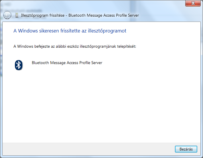

Úgy néz ki neked van igazságod...
találtam valami inteles telepítőt (Intel 7260 Bluetooth driver), ez feltett valami bluetooth szervert,
hozzáférési profilt meg attribútum profilt, így a hét ismeretlen eszközből már csak három maradt.
Az meg úgy néz ki, valóban a két telefonhoz, meg a tablethez való valami lesz...

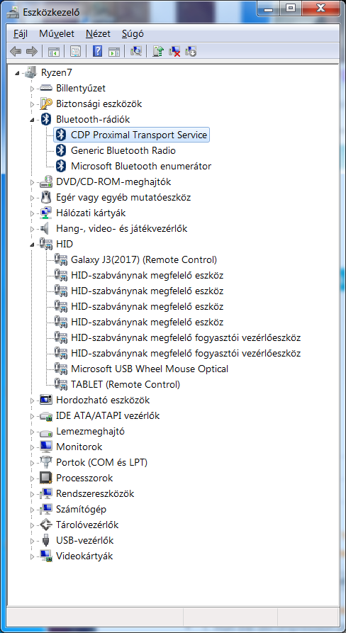

(#) Régi motoros válasza Régi motoros hozzászólására (») Márc 13, 2022 /
No újabb előrelépés történt, annyiban tévedtem, hogy a maradék három hardver azonosító is igazából eszközfüggetlen, az 1-es és 3-as pontban jelölt azonosítókhoz egy Altheros bluetooth driver kellett, ami szintén valami szervert (Bluetooth message access profile server) telepített fel kettőt is.
Már csak egy idegent kell levadászni, az meg a tablethez tartozó szolgáltatás lesz gyanítom.

(#) Régi motoros válasza Régi motoros hozzászólására (») Márc 14, 2022 /
Végre csak sikerült felhajtani a "hetedik gonoszt" is...
A tablethez szükséges szolgáltatás a CDP Proximal transport service amit a linkről lehet letölteni...
