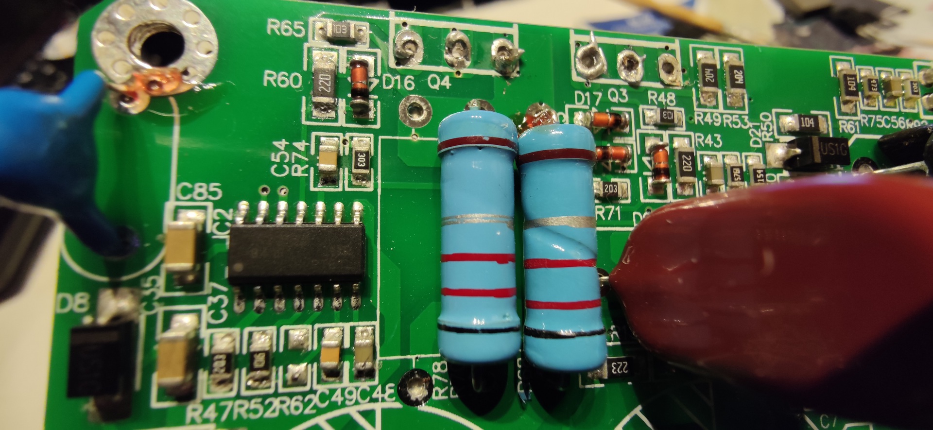

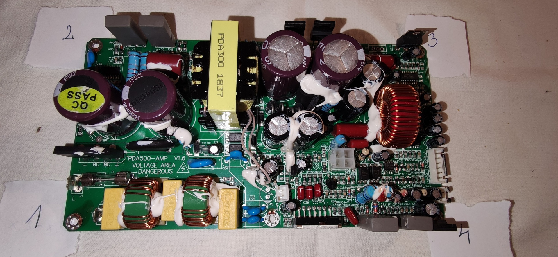

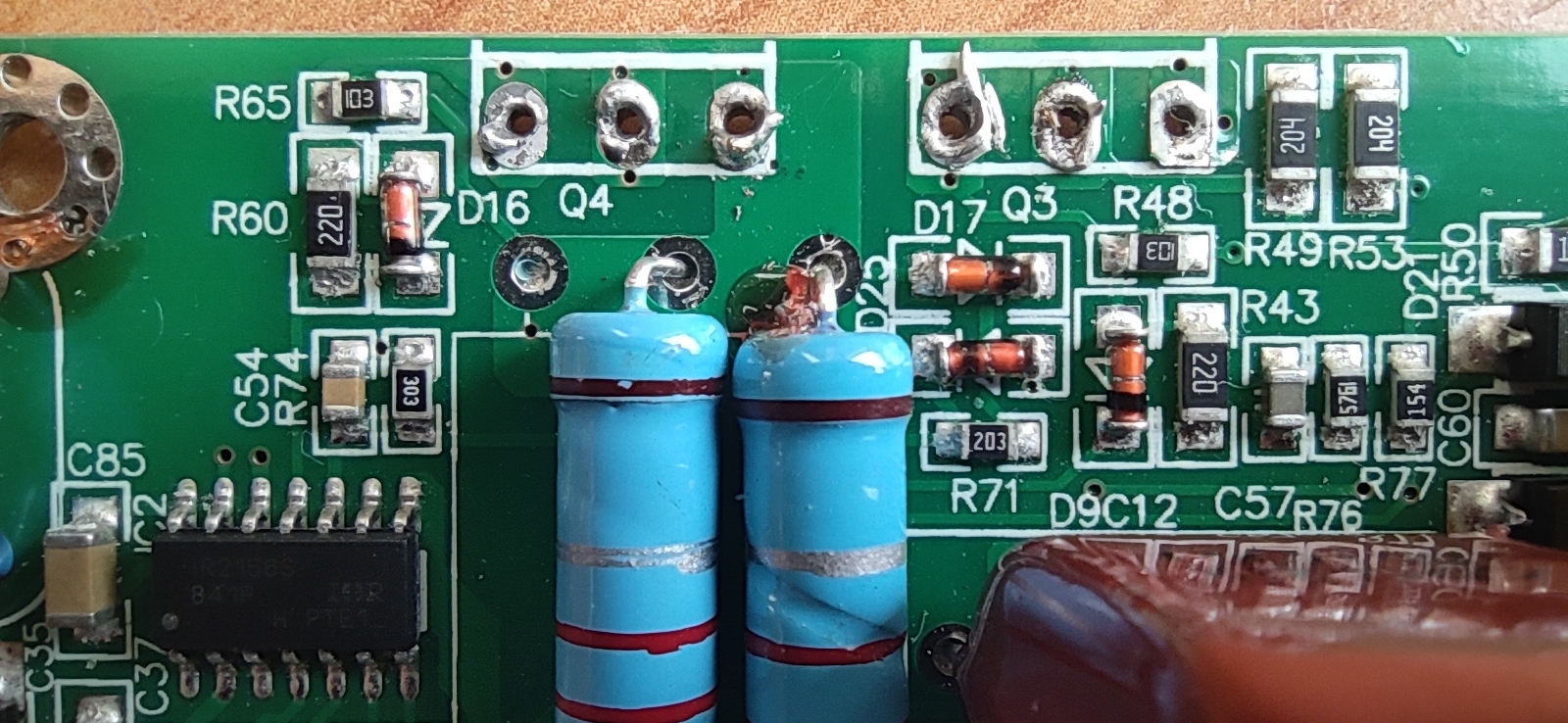

(#) vladcepes hozzászólása Dec 2, 2022 /
Sziasztok! Elsőre a "Elektronikában kezdők kérdéseknél" tettem fel a kérdéseket ott "antiktelefon" sokat is segített, de úgy gondolom ez az erősítő-végfok topikba való.
Van egy ilyen erősítő, (PDA500-AMP) más feliratot nem találni rajta. Nem találok hozzá rajzot. Ha van hibás dióda meg kondi rajta, gondolom így nehéz be azonosítani, hogy milyet vegyek helyette. Van rajta a meghajtó IC IR2156S és körülötte a diódák kondik milyenek lehetnek? Van egy rajz ez alapján próbálok boldogulni, cserélhetem ilyenekre mint a rajzon vannak? Az SMD ellenállásokat figyelve az alaplapon mások vannak mint ezen a rajzon. Válaszokat köszönöm!

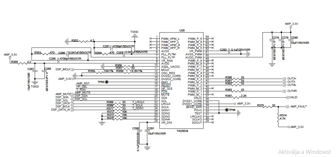

(#) moltam hozzászólása Márc 14, 2023 /
Helo.
Nem épp építés hanem javítás de pwm téma. Egy Sony mhc v11 es bluetooth hangszóróval küzdök. TAS5534 hajt meg egy TAS5624 ic t. Csak épp a TAS5534 ből nem jön ki a pwm jel a végfoknak. Leellenőriztem a tápfeszeket, logikai bemeneteket, 11 lábon az MCLK t, LRCK, SCK, SDIN1, minden van valami, mélyebben nem elemeztem de a szkópon látszott hogy van jel. Döglött lenne az ic? Mit lehetne megnézni még? Kínomban azon gondolkozom hogy készíteni kéne egy i2c sniffert és ráakasztani a buszra, azt az egyet még nem néztem.
