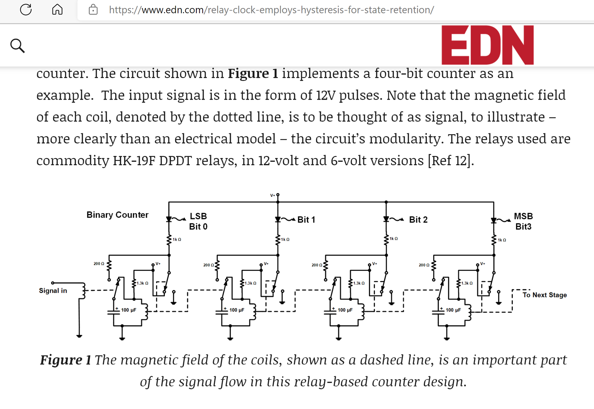

Merthogy nem értem a logikát benne.
Azt értem hogy relé, de hogy működik?

Az egyik oldalon "áramot kap " ott melegszik a higany és megnő a higanygőz nyomása ez lefelé tolja a folyadékot majd megszakad az áram azon az oldalon viszont addigra a másik oldal kezd "gőzőlögni " míg az előző oldalon hül a higyanygőz ezért csökken a nyomása...... Elég lenne csak 1 blinker meg egy számlálósor az órához . Ja és szerintem a feszültség-áram beállításával valószínűleg egészen pontosra lehetne kalibrálni .

A relés bináris számlálóban.
(#) kaqkk válasza Gafly hozzászólására (») Máj 2, 2022 / 1
Ha nekem lenne ilyenem már csak a kihívás kedvéért csinálnék belőle egy pices nixi órát ...

Tehát te sem tudod, hogy miként működik a relés számláló.
Ja azt hittem hogy a termoblinker működését nem érted .... A relés számláló működése sem bonyolult .... A vezérlő impulzus behúzza az első relét és a 200R feltölti a kondit , amikor az impulzus lefut a relé elejt és a töltött kondi meghúzza a következő relét ami feltölti a saját kondiját ami majd meghúzza a harmadik relét .... (a kondi értéke a relé tekercséhez van méretezve hogy kb1s legyen a tartási idő)

Csabára szeretném elvinni, hogy "kluttyog", és 4 biten számlál relével....

Az 1,3K ellenállások meg valószínűleg azért vannak benne hogy a kondi csak egy meghatározott feszültségig tudjon kisülni (mert így pontosabb a töltés-kisütési idő ha nem 0-ról töltöd 100% ig hanem mondjuk 30% ról) lásd 555 ic

Az 1.3k szerintem azért kell, mert az tartja húzva a relét. A relé elejtéséhez meg az kell, hogy az elkót kisüti a 200 ohmon keresztul, és amikor az üres elkót rateszi a tekercsre, akkor a relé elenged. A relé hiszterézise a lényeg.

(#) killbill válasza kaqkk hozzászólására (») Máj 3, 2022 /
A 200 ohm egyik vége a relé érintkezőről jön, ami vagy + táp, vagy föld.
Miért lenne? Az 1.3k nem tudja behúzni a relét, csak bent tudja tartani. A behúzáshoz lényegesen nagyobb áram kell, mint a tartáshoz.

Hát szerintem nézd meg te rendesen, mert a 200 Ohm a váltóérintkezőre van kötve, amin vagy + jön, vagy föld. Ezen nincs mit vitatkozni, ez sima tény. Ugyanez a pont a tároló kimenete, ahová a LED is van kötve.
(#) kaqkk válasza killbill hozzászólására (») Máj 3, 2022 /
Igen ! De ha végig nézed_ gondolod a múködést , látni fogod hogy amikor a második relé gnd re kapcsolja a 20 R-t akkor a kondi felőli vége éppen a levegőben lóg ....De hagyjuk a vitát meg kell építeni és kész ...

Megépíteni akkor érdemes, ha érti az ember a működését. Akkor lehet méretezni, alkatrész értékeket számolni, stb. Majd ez alapján ellenőrizni a működést.
De ha eltekintünk a relés D tárolótól, akkor is még talány:
„- számláló-lánc jelfogói (I-XVII római szám és fekete) a vonalra adott impulzusokat számolja meg. Meghúzásuk számsorrendben történik az Ar2 arányosító jelfogó érintkezőjének zárásával/nyitásával.”

(#) killbill válasza kaqkk hozzászólására (») Máj 3, 2022 / 1
Ami a dolog lényege, hogy a relék behúzásához lényegesen nagyobb áram kell, mint a tartáshoz. Ha az induktivitásától eltekintünk, akkor ez egyenes arányosan igaz a feszültségére is. Az adott relé adatlapja szerint a 12V 0.15W típus ellenállása 960 Ohm. Behúzási feszültsége max. 9V, elengedési feszültsége min. 1.2V. Namost, ha a 960 Ohm-mal sorbakötünk egy 1.3 kOhm-ot és erre 12V-ot teszünk, akkor a 960 Ohm-on 5.1V lesz. Ez a feszültség messze nem elég a relé behúzásához, de bőven eleg a benttartásához. Ez adja a tároló működésének alapját.
Csak az első egységet nézzük, négy fázisban. A tároló relé váltóérintkezője a tároló kimenete.
Alapállás: A "signal" relé és a tároló rele is nyugalomban van. A kimeneten +V van (LED sötét). A tekercsen 5.1V, az elkó erre a feszültségre töltve.
1. Signal relé meghúz. A 200 Ohm-on keresztül az elkó feltöltődik 12V-ra. A tároló relén marad az 5.1V, nincs meghúzva.
2. Signal relé elejt, ráteszi a 12V-ra feltöltött elkót a tároló relé tekercsére. Az elkóban van annyi energia, hogy a relé meghúzzon. Erre a kimenet lemegy testre, a LED világít, a tároló ezzel átbillent. Az elkó szépen kisül és megáll 5.1V-on, amit az 1.3k / 960R osztó ad. De a tároló relé behúzva marad.
3. Signal relé meghúz. Az elkó a 200 ohmon keresztül kisül, 0V lesz benne. A 200 Ohm a tároló kimenetére van kötve, ahol most test van, ezért süti ki az elkót, és nem tölti, mint az 1. fázisban.
4. Signal relé elenged: a teljesen kisütött elkó lehúzza 0V-ra a tároló relé tekercsén a feszültséget, ettől a relé elejt, a tároló visszabillent. Az elkó feltöltődik arra a bizonyos 5.1V-ra, de a relé ettől még ejtve marad. A kimenet simét felmegy 12V-ra.
Innen a kör ismétlődik. A további fokozatok ugyanígy működnek.

Látod meg is van mit hagytam figyelmen kívül , a tartófeszültéget ezt adja az 1,3k amiről elkezdtünk beszélni . Én úgy agyaskodtam hogy amíg a kondi ki nem sül addig van meghúzva a relé sztán elejt ....(itt hibáztam )

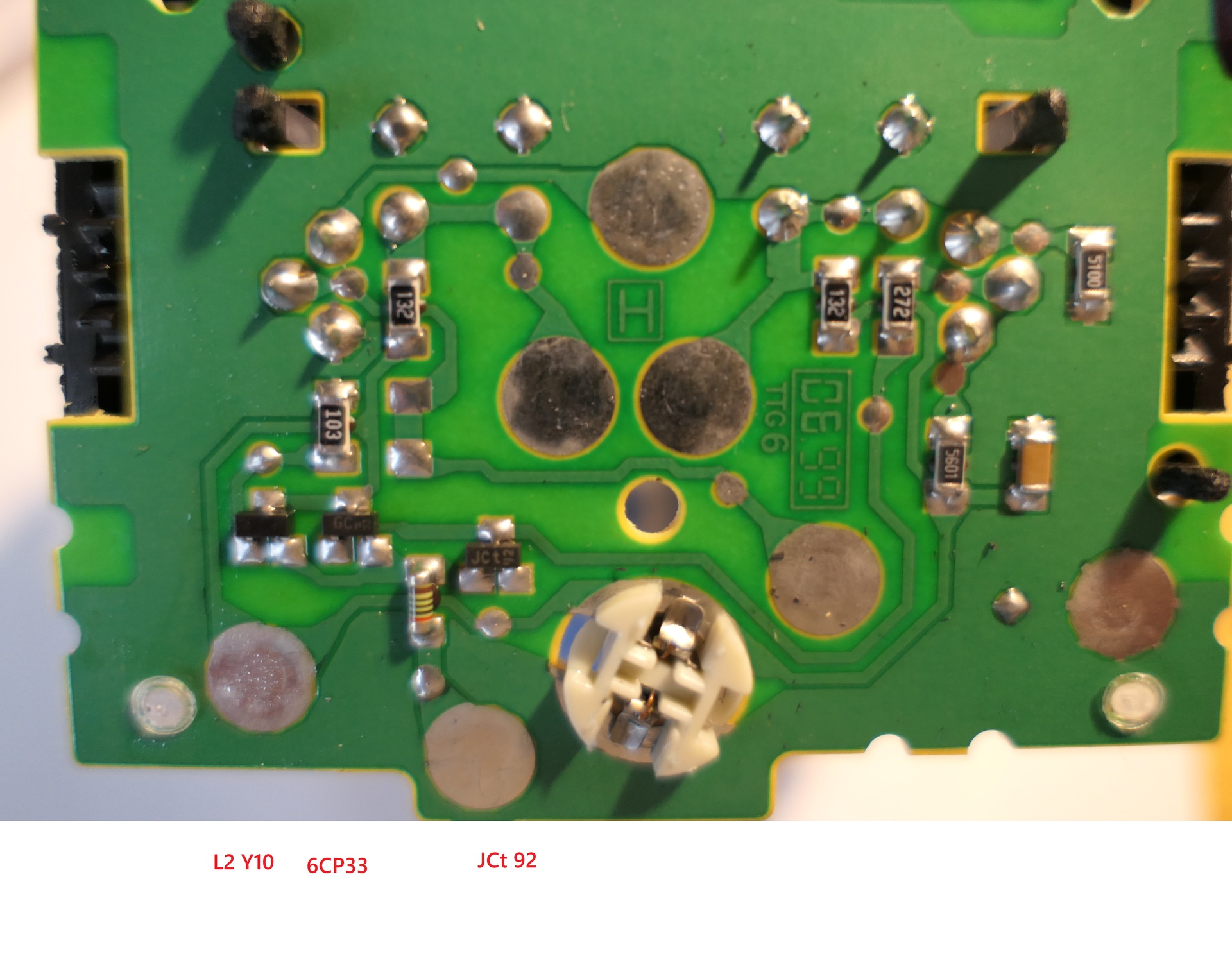

A képen egy opel astra vivágítás kapcsolójának a panelje látható!
Egy zárlat után a két potméterrel állítható dolgok nem működnek, fényszóró magasság és a műszerfal világítás, valamint a ködzárófény nyomógombos kapcsolója nem húzza be a relét!
A három kis SMD alkatrész mehetett tönkre talán, odaírtam a kép alá, hogy mi van rájuk írva.
Ez alapján lehet esetleg tudni, hogy ezek mik lehetnek?
Valamint a kis hengeres színkódos alkatrész micsoda lehet?
Én ellenállásra gondolnék, de miért nem olyan kerülhetett oda, mint a többi fekete!?
A 2db 3as kőr alakú forrasztásnál van a két trimmer potméter.

Valószínűleg az alábbiak. Kicsit meg kellene vizsgálni az áramkört, visszarajzolni, hogy kiderüljön hogy logikailag jók-e ezek az alkatrészek oda.
JC = BAW56
L2 = BAS40-06
6C = BC817

Annyit tudok így átgondolva megtenni, hogy a testeléseket, a +12V-ot bejelölöm, a nyomógomb reléjét meg tudom állapítani, a potméterek kimenete a dimmelhető két végpont, más nincs valószínűleg használatban rajta.
A másik oldalon nincs semmi, csak a potik, meg egy nyomógomb és egy led a ködlámpa visszajelzéshez.

Hol volt zárlat?
Feszültségeket mértél a panelon?
Nem lehet, hogy kiment egy biztosíték?
(#) Fidel válasza Lamprologus hozzászólására (») Máj 6, 2022 /
Szivargyújtóra kötött elosztó volt zárlatos, 20A-es biztosíték lement. Ott nem találtam másikat, ami megadta volna magát!
Nem tudom, hol lehet még esetleg? A motortérben a dobozban 30A tól kezdődöek vannak, azok is mind rendben vannak.
A relénél ott a kapcsolni kívánt +12V
A relé behúzó oldalán is, de a test hiányzik, és nem jön meg a nyomógomb tól sem!
