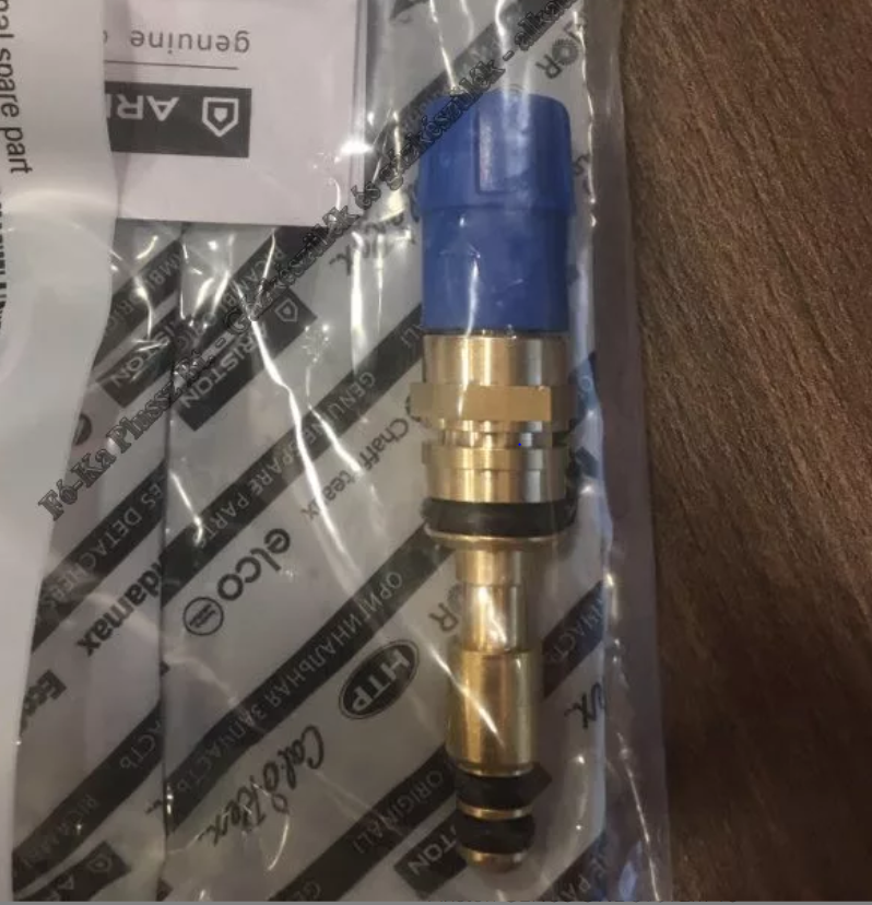

(#) Sanya62 válasza VIM hozzászólására (») Jún 6, 2022 / 2
Meglett a hiba és meg is oldottam!
3 O gyűrű van a feltöltőcsapon és az egyik, a csap végén 2 darabba jött ki. Sajnos nem pontosan olyan O gyűrűm volt, de míg a Fó-Ka Plusz BT - től meg nem érkezik a komplett tömítés készlet, kibírja!?!
Köszönöm a segítséget - a tippet!
