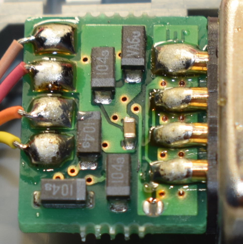

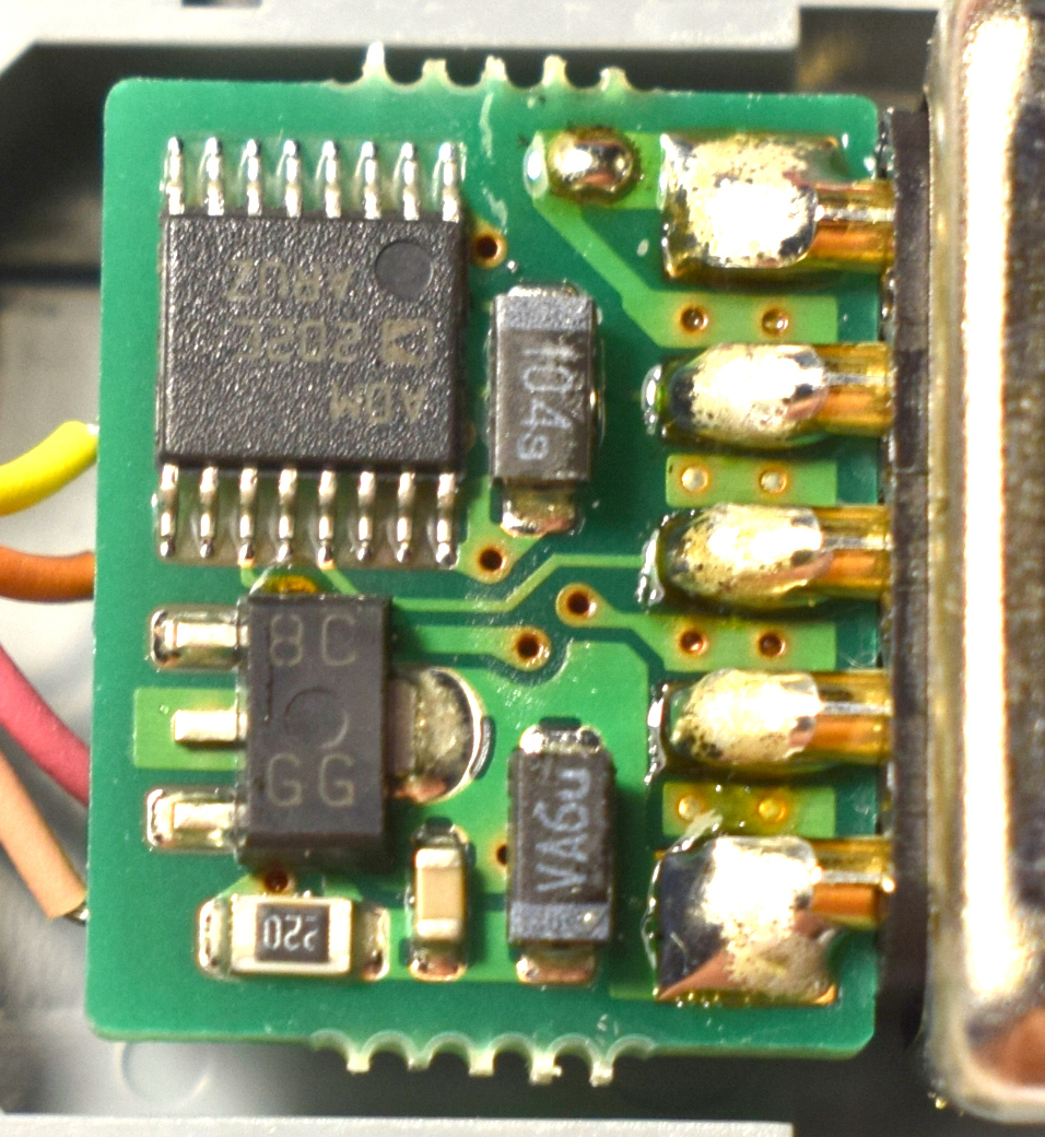

(#) gg630504 hozzászólása Júl 16, 2022 /
Van egy CT-62 típusú RS232 CAT illesztő kábelem. Soros vonal 0 | 5 voltról -12 | +12 voltra és vissza szintillesztő.
ADM202E ARNZ az illesztő áramkör.
8C GG-nek 5 voltos feszültségstabilizátornak kell lennie.
104-esek 100 nanofarados kondenzátorok. ( Tantálok lennének? )
220 egy 22 ohmos ellenállás.
Viszont van még VA6u, ami akár 6 voltos Z-dióda is lehet, éppen az a kérdésem, mi az?
(#) lóri válasza gg630504 hozzászólására (») Júl 16, 2022 /
A 104-es, inkább 1mikroF.
(#) granpa válasza lóri hozzászólására (») Júl 16, 2022 / 1
Lehet kicsit kisebb?
(#) lóri válasza granpa hozzászólására (») Júl 16, 2022 /
Felőlem...

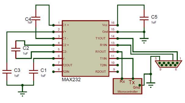

Ha megnézünk egy rs232 adatlapot, 1mikro-kkal van körbeszórva és a 104, az 10 utána 4db 0, inkább 1uF, nem tantál. A VA6u is inkább 6V-os kondi lehet.
(#) Gafly válasza lóri hozzászólására (») Júl 16, 2022 / 2
adatlap szerint 100 nF dukál oda, de működés szempontjából a nagyobb jobb.
(#) lóri válasza Gafly hozzászólására (») Júl 16, 2022 /
Elfogadom, mert nem értek hozzá, csak egy fagylaltárus vagyok. Ebből a rajzból gondoltam.
(#) lóri válasza granpa hozzászólására (») Júl 16, 2022 / 1
Bocs, hülyeséget írtam, tényleg csak 100ezer, de ahhoz meg túl nagy. Valamilyen más kódolású lehet.
(#) gg630504 válasza Gafly hozzászólására (») Júl 16, 2022 /
Köszönöm, hogy linkeltél adatlapot, nekem már letöltve van...
Igen, 5 db 0,1 mikrofarados kondenzátort igényel, amiből 3 darab 6,3 voltos, 2 darab 16 voltos.
A rajz jelzi a polaritást is. Az alkatrészeken is van - szerintem - polaritásjelző csík.
A VA6u-ból van kettő. Ez lehet akár 16 voltos 0,1 mikrofarados kondenzátor. Talán. És akkor marad két 6,3 voltos.
Van még két, jelzés nélküli kerámia kondenzátor, az jól illik a stabilizátor köré.
(#) Suba53 válasza lóri hozzászólására (») Júl 16, 2022 / 1
Nagyon sok fajta RS232 konverter IC létezik.
A feszültség generátor részen láttam már 100nF-tól 10µF-ig mindenféle értékeket.

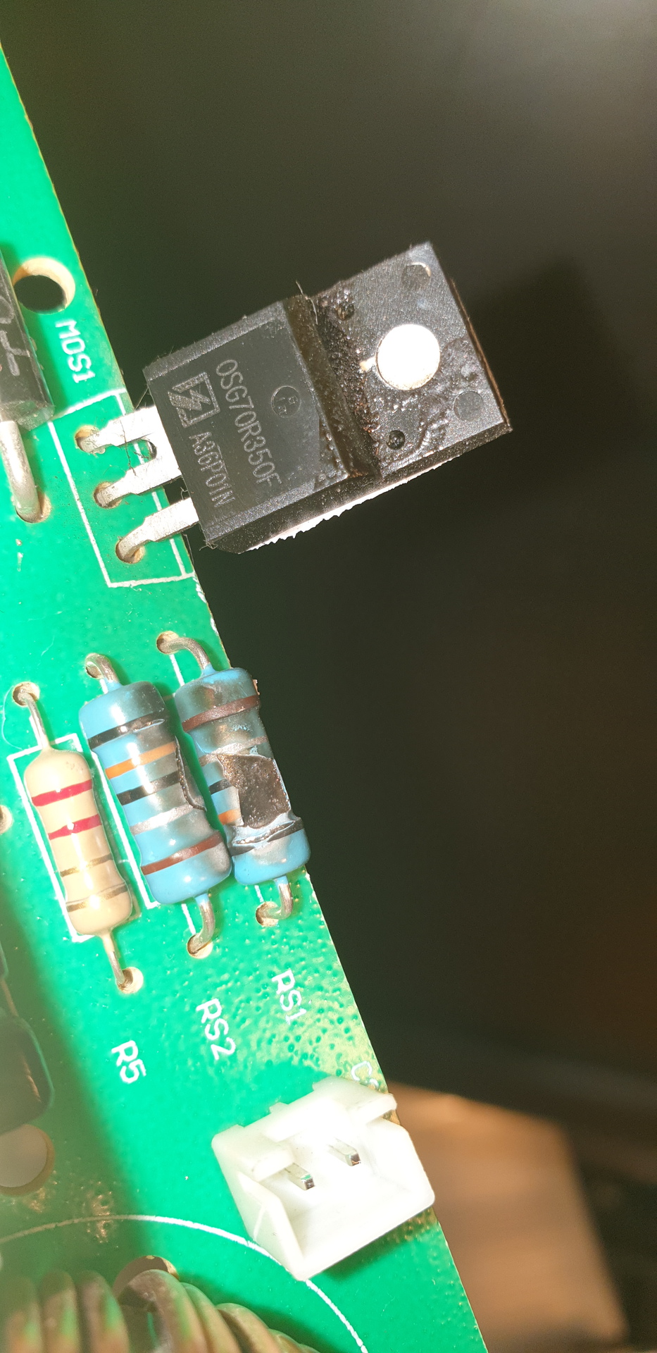

(#) rettung hozzászólása Júl 19, 2022 /
Valaki rá tudna nézni? Elvileg ez egy FET. 230V AC/12V DC tapegysegbe, ket ellenallas mellett van amik elfustoltek. Kicserwlnem, de nem tudom, hogy milyen típus.
Köszönöm!!!!
(#) kadarist válasza rettung hozzászólására (») Júl 19, 2022 /
Adatok: Bővebben: Link Valamint nem 7 amperes, hanem csak 3.
A hozzászólás módosítva: Júl 19, 2022
(#) rettung válasza kadarist hozzászólására (») Júl 19, 2022 /
En "csak" villanyszerelo vagyok, abbol os kezdő........
Nagyon analog modon tudok csak hasonlo dolgokat megoldani.......
Meg tudnad mondani, vagy be tudnad linkelni, hihy pl. a Hestorbol melyik alkatreszt(FET) tendeljem meg.
NAGYON KÖSZÖNÖM!!!!!
(#) antiktelefon válasza rettung hozzászólására (») Júl 19, 2022 /
Ha fet elszáll, ami a gate felől van, az sem ússza meg, valószínűleg driver/tápic is halott meg pár smd körülötte.
