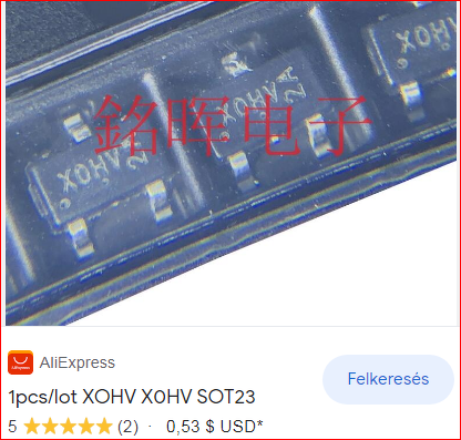

(#) szs válasza antiktelefon hozzászólására (») Aug 13, 2022 /
X0HV-nak látom
(#) antiktelefon válasza szs hozzászólására (») Aug 13, 2022 /
Nyertél, tényleg az.
AO3400A AO semitől elvben, N fet, az elsőp két karakter stimmel, ami ezeknél sokszor elég, a többi az gyártási időt jelöl, de amiket találok képek, azokon nincs meg ez a felülvonás. Ki kell mérni N fet-e valóban.
A hozzászólás módosítva: Aug 13, 2022
(#) mraulajos válasza antiktelefon hozzászólására (») Aug 13, 2022 /
Ez egy mozgás érzékelős relé kapcsoló. Mozgásra, egy (víz) szelepet nyit, ami le spricceli a macskát.
Mikor ráadom a tápot, 9V ot, ez a kis alkatrész azonnal tűz forró lesz. 2A-t vesz fel az áramkör.
Lehet ez zárlatos? A végén, a 20 as számnak van jelentősége?
(#) antiktelefon válasza mraulajos hozzászólására (») Aug 13, 2022 /
Semmi nem számít ennél kb, az elforgatott számok még annyira sem.
1. láb a gate, először mérd meg a másik kettő fele van-e zárlat rajta vagy test fele. Ha igen, cseréld ki, kb bármilyen N fetre, ami hasonló rdson és drain áramú vagy jobb, nagyon rosszabb nem lesz. Illetve ha nincs zárlat a gaten meg kéne nézni amit kapcsol, azon nincs-e zárlat. (meg ha rossz és cseréled,akkor sem árt ezt ellenőrizni.)

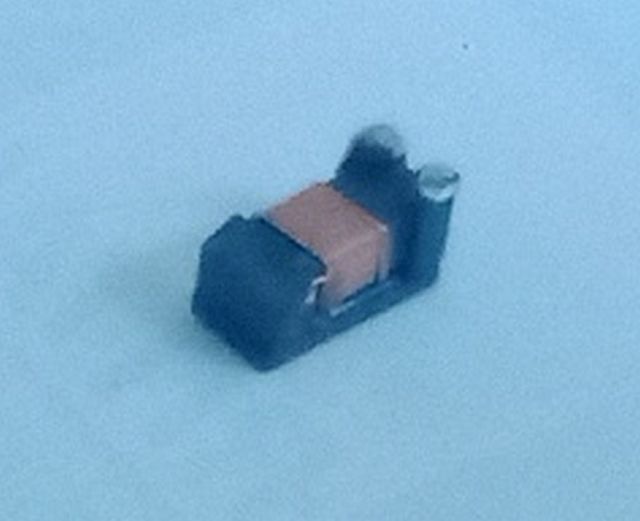

(#) ksanci hozzászólása Aug 15, 2022 /
Egy ilyen kettős tekercsre lenne szükségem, egy nem működő CAN busz elektronikában van. Valahogy sikeresen letörték. Semmi infóm nincs róla, lehet egyáltalán bármi hasonlót kapni? Sajnos a fotó nem a legjobb, épp nem működik a makrós gépem
A közelebbi végéről le vannak törve a kivezetések. Kb. 3 mm hosszú és 1,5mm széles.
A hozzászólás módosítva: Aug 15, 2022
(#) antiktelefon válasza ksanci hozzászólására (») Aug 15, 2022 /
Amíg nem jön meg, kézzel toroidra tekerttel vagy nagyon talán átkötéssel is helyettesíted.
Nem ellenőriztem CAN-hoz jó, de méret kiosztás meg többi stimmel.

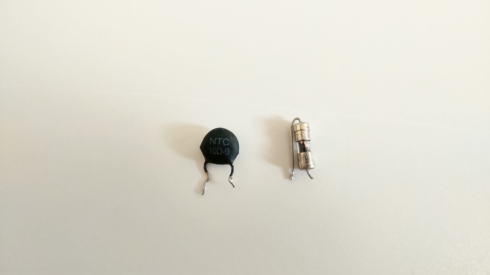

Egy mágneszárhoz, tartozó doboz, ami a 230V ac-ből 12V dc-t csinál, és aztán azt egy relével kapcsolgatja, meghalt, se kép se hang. Ha minden igaz, egy termisztor, és egy biztosíték halt meg. A termisztorra NTC 10D-9 van írva, a biztosítékra pedig T2AL250V. A gondom az, hogy sehol nem találok ilyen alkatrészt, termisztor volna kínából (talán még biztosíték is), csak onnan 1-2 hónap a szállítás.
Ha valaki esetleg tudja, itthon hol lehet kapni, vagy hogy milyen egyenértékű alkatrészekkel helyettesíthetem őket, és megosztaná velem, az nagyon jó volna
Köszönettel, Balázs

(#) antiktelefon válasza Genin hozzászólására (») Aug 15, 2022 /
10ohm, 2A max és 9mm-es. Vagyis bármilyen NTC jó kb ami 10ohm körüli és minimum 9mm átmérőjű, ha nagyobb, akkor valószínűleg a 2A-t is teljesíteni fogja. De valóban meg kéne nézni mi van. Illetev ez az NTC nem tűnik égettnek így szemből. Ezenk szenesre szoktak égni. Illetve kéne kép a tápról. Ha csak a szokásos ipari 12V táp, lehet cserélni egyszerűbb.
De amúgy fogod a panelt és a nagy kondit egy 230V-os izzón át kisütöd, majd utána mérsz ellenállást a két lába között, 0-ról viszonylag gyorsan kell felfele mennie sokszáz vagy több kohm felé. A primer oldali feteknél meg keresnék pinoutot (esélyes 1. láb a gate, de nézd meg) és mérném a pufferkondi -- jelzésű lába felé az elelnállsáukat sokszáz k állásban és dióda módban, ha nincs zárlat, lehet tudod te is javítani.
Illetve teszt erejére a bizti és ntc is kihagyható, ha 100W-os izzón át éleszted. De leválasztótrafó nem árt az ilyesmihez meg az sem, ah tudod mit csinálsz.

(#) Genin válasza antiktelefon hozzászólására (») Aug 15, 2022 /
Az ntc-n 0.3 ohmot mérek a 10 helyett. Az biztos meghalt...
Dobtam be egy képet a kütyüről, ahol látszik a táp. Az egész egy nyäkon van.
(#) ferci válasza Genin hozzászólására (») Aug 16, 2022 /
Akkor az biztos jó, ne szedd ki.
(#) antiktelefon válasza Genin hozzászólására (») Aug 16, 2022 /
NTC szakadásba megxy, a 10ohm egy adatlapi adat, simán csak rámérve sokkal kevesebb. Ha a bizti rossz esélyes nem fogod megoldani, ha átkötve izzóról nem indul jól. (De annyira bírom, hogy mindig úgy kell kihúzni az infot, ha előre írod 0.3ohm, tudnánk jó.)
(#) Bakman válasza Genin hozzászólására (») Aug 16, 2022 /
Ha az NTC papíron 10 Ω és jól mértél, akkor hibás és okozhatja a biztosíték ilyen mértékű kiégését bekapcsoláskor úgy, hogy más galiba nincs a tápegységben. Az alkatrész lényege a bekapcsoláskori túl nagy áramok kialakulásának megakadályozása lenne, 0.3 Ω kevés.
