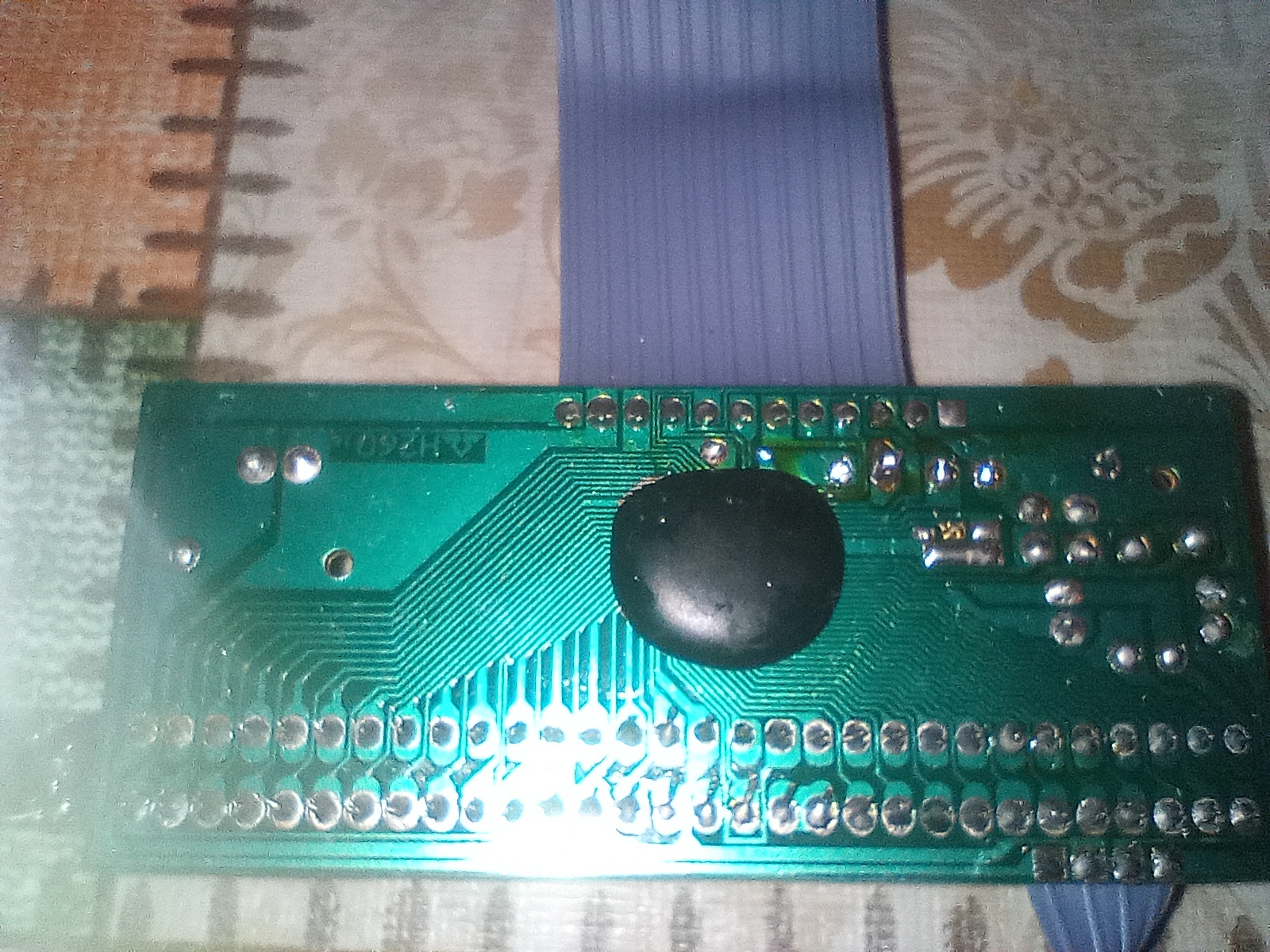

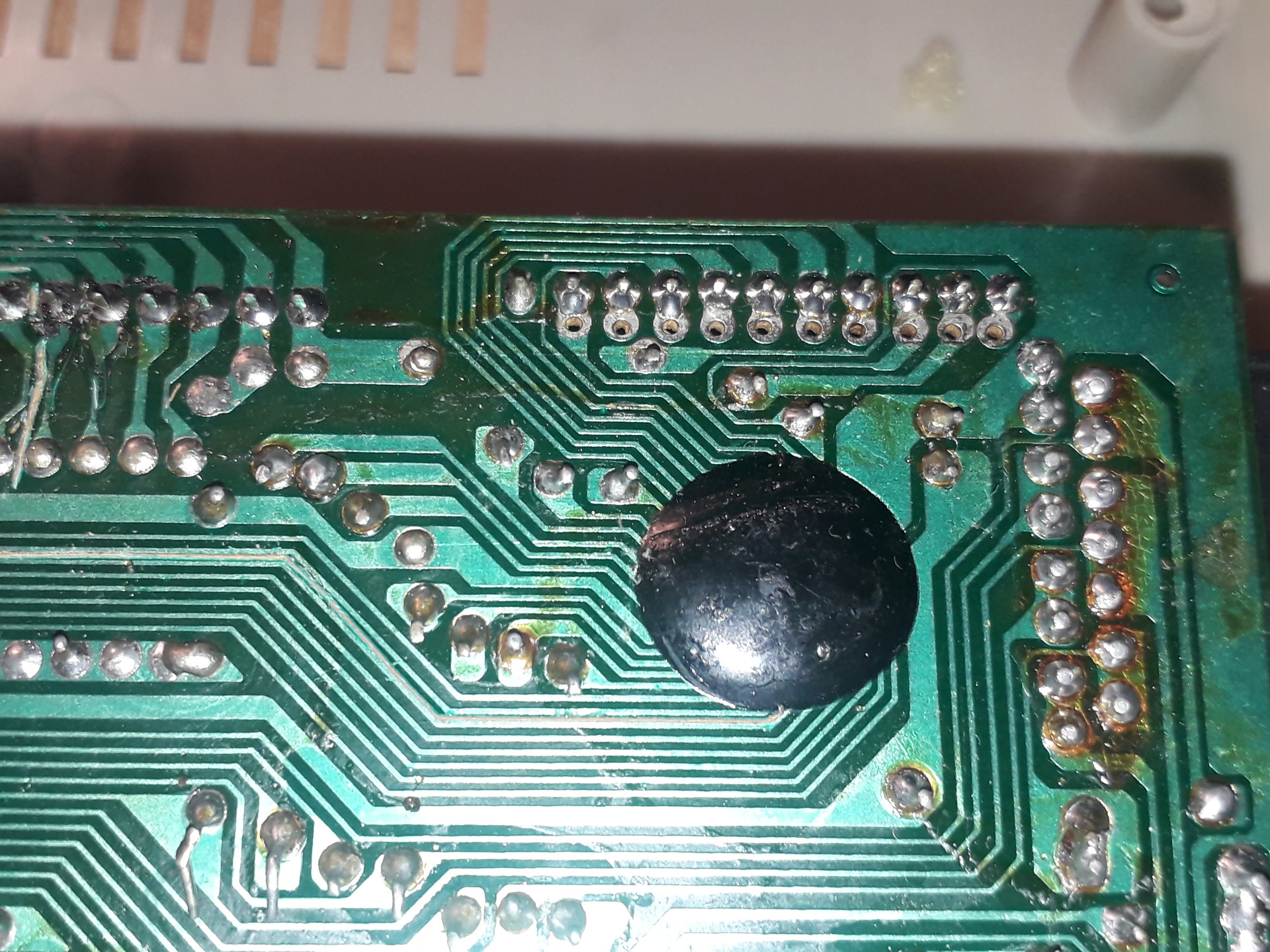

Én most tettem szert egy ilyenre, de csak szép fehér képet, vagy piros cakkos szélűt kaptam bekapcsolás után.
Nem tudom megítélni hogy jó e.
Az egész masina belül csak egy fekete kupac a panelon és pár kondi
A hozzászólás módosítva: Aug 20, 2022
(#) Monster02 válasza Kékróka hozzászólására (») Aug 20, 2022 /
Csinálj róla képet kérlek és tudok segíteni. Sok típust ismerek, kép alapján felismerem a géped.
Álltalában ha nincs benne kazetta akkor szürke vagy fekete háttér van a Tv vagy kijelzőn.
A fekete paca alatt egy UM6561 chip van. Ha nincs más paca akkor nincs integrált kazettája.
Jóbb gépekben vagy egy plusz kazetta solt amiben raknak kártyát és igy oldják meg a beépített játék lehetőséget. És egy plusz ic hogy melyik az aktuális kazetta van használatban.

(#) Kékróka válasza Monster02 hozzászólására (») Aug 20, 2022 /
ilyen,

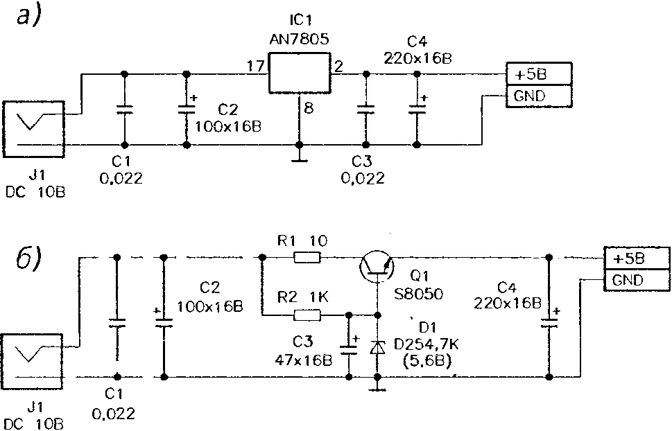

(#) Monster02 válasza Kékróka hozzászólására (») Aug 20, 2022 / 2
Sima közönséges Nintendo, nincs benne kazetta. Nagyon érzékeny a kazetta slot szennyeződésre.
A dugasztáp 8-9voltnál ne legyen több, mert a szelep tranzisztor zárlatba megy.
A panelt a 4db vezetéken következő: GND. VIDEO.AUDIO.+5V.
Persze a sorrend ettől eltérhet és érdemes ellenőrizni.
Megtaláltam a kapcsolási rajzot is.

(#) sany válasza Monster02 hozzászólására (») Aug 20, 2022 / 1
A piaci gépeknél nem fordított polaritás van a tápdugónál, a gyakori hagyományos móddal ellentétben? Tehát a tápdugó külső érintkező része a pozitív, a belső érintkezője pedig a negatív.
(#) Monster02 válasza sany hozzászólására (») Aug 20, 2022 /
Igen! Fordított a polarítás.

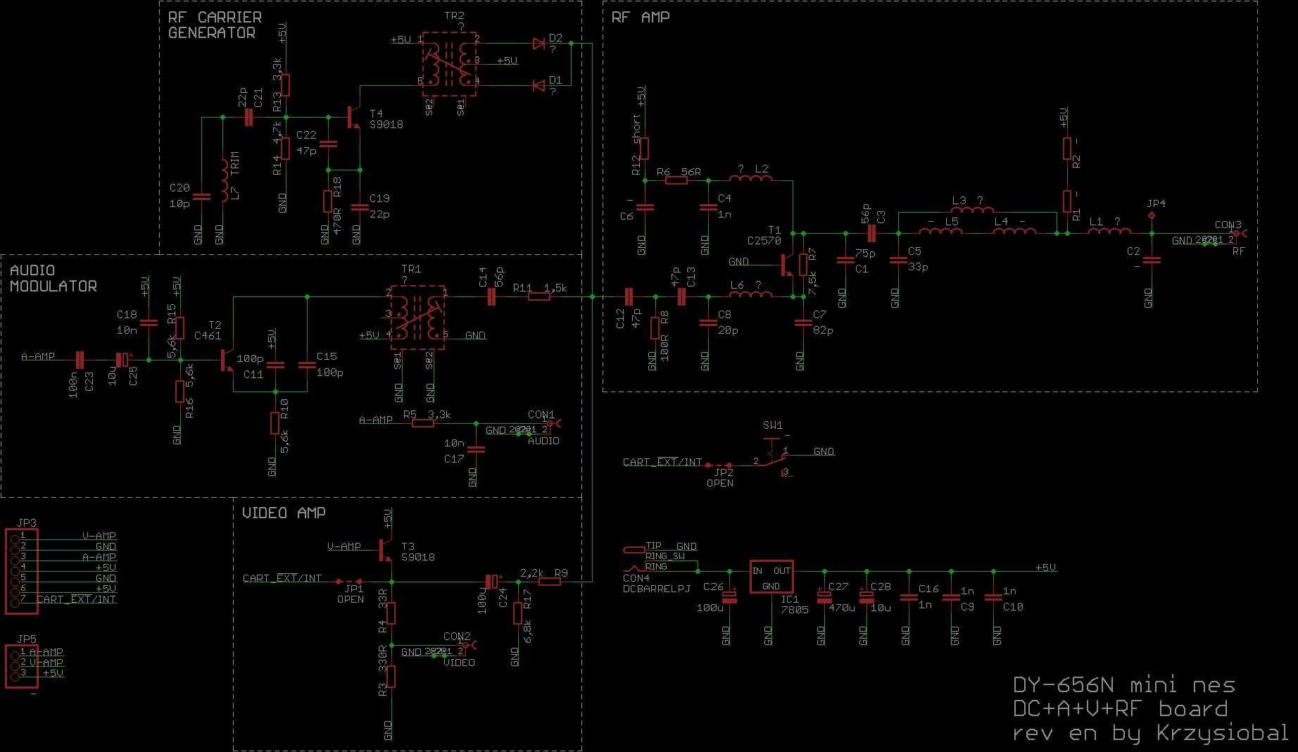

(#) sany válasza Monster02 hozzászólására (») Aug 21, 2022 /
Akkor azokhoz is jó a rajz, amit megosztottál.
A modulátor áramkörről esetleg lenne rajz?

(#) Monster02 válasza sany hozzászólására (») Aug 21, 2022 / 2
Tessék!
Több fajta van , de most egy álltalánost megosztok!
Ez már egy komolyabb verzió lehet.

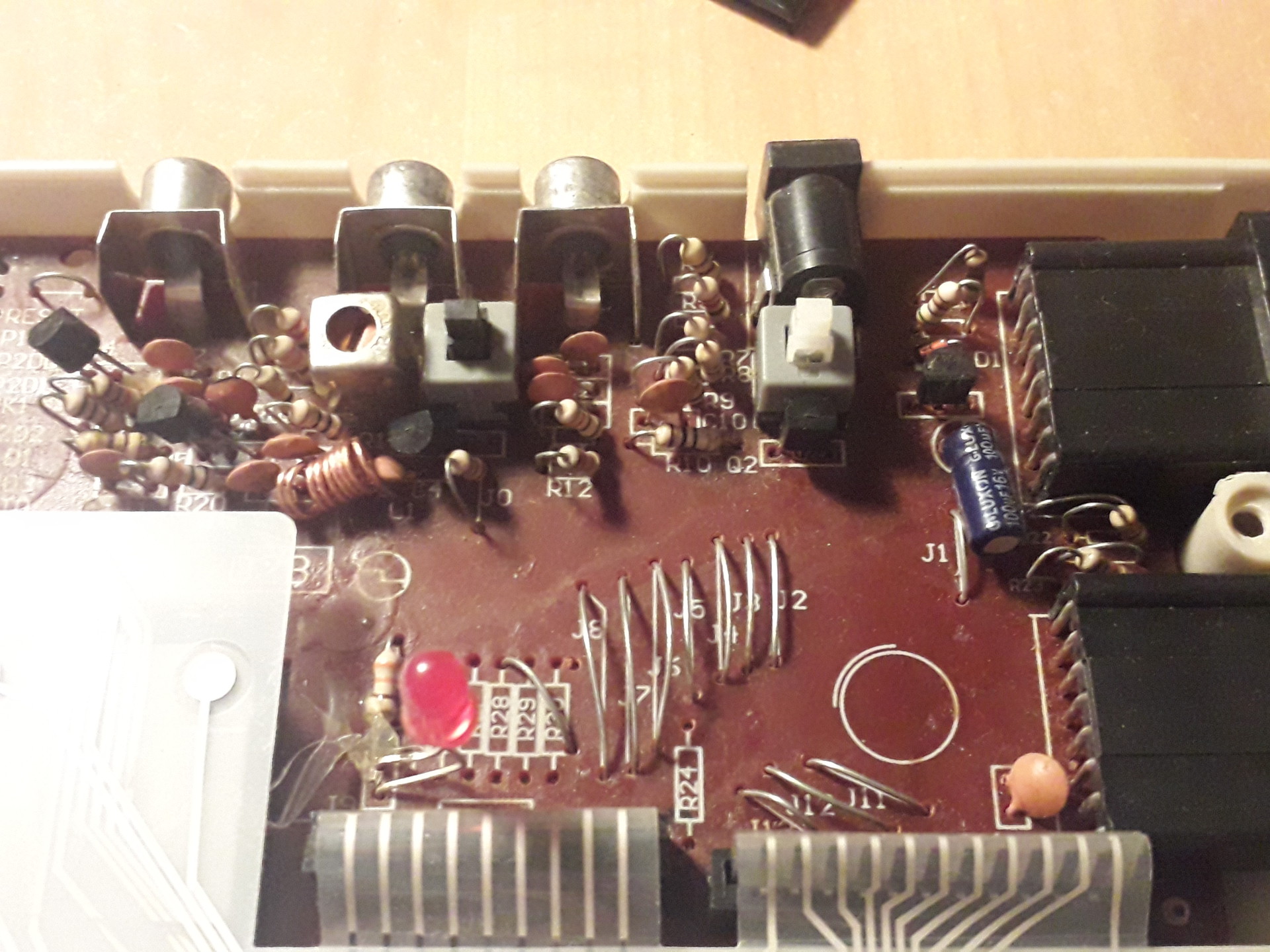

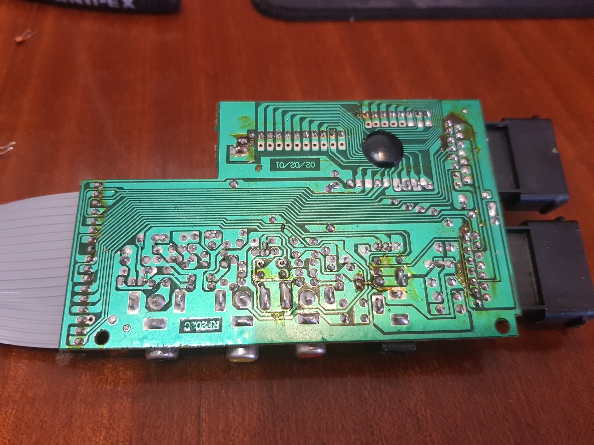

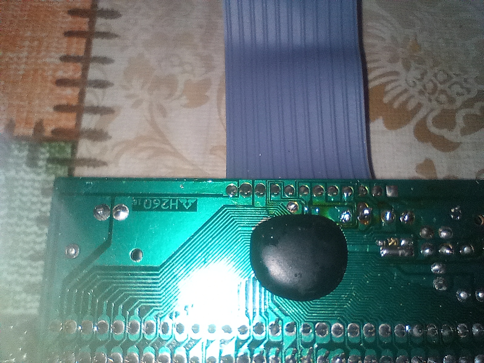

Nekem van birokomban egy ilyen típusú TV játék. Sajnos fordított tápfeszültséget kapott. A belseje majdnem ugyanolyan , mint pl. Ending-Man piaci TV játéknak. A különbség az, hogy egy másik fekete paca alatt lévő IC is van, a fő IC-je mellett. Ide csatlakoznak a billentyűzet hajlékony fóliájáról a vezetősávok, gondolom karakter ROM-ot tartalmazó, meghajtó és illesztő IC. Tehát billentyűzet nem csak dísz. Kazettával elindul a TV játék. Képe van, de hangja nincs, kontrollerekre reagál. Azonban a billentyűzetre nem. Ebből gondolom, hogy csak a saját sárga kazettájával a jó, ha jól tudom, akkor adtak hozzá. Igaz lehet, hogy a TV játék billentyűzet vezérlő funkciója károsodott. Super Mario-t én is megnézném, de nincs külön kazim.
A hozzászólás módosítva: Aug 21, 2022
(#) Monster02 válasza szs hozzászólására (») Aug 22, 2022 /
Szerintem erre gondolsz:Bővebben: Link
(#) Monster02 válasza sany hozzászólására (») Aug 22, 2022 /

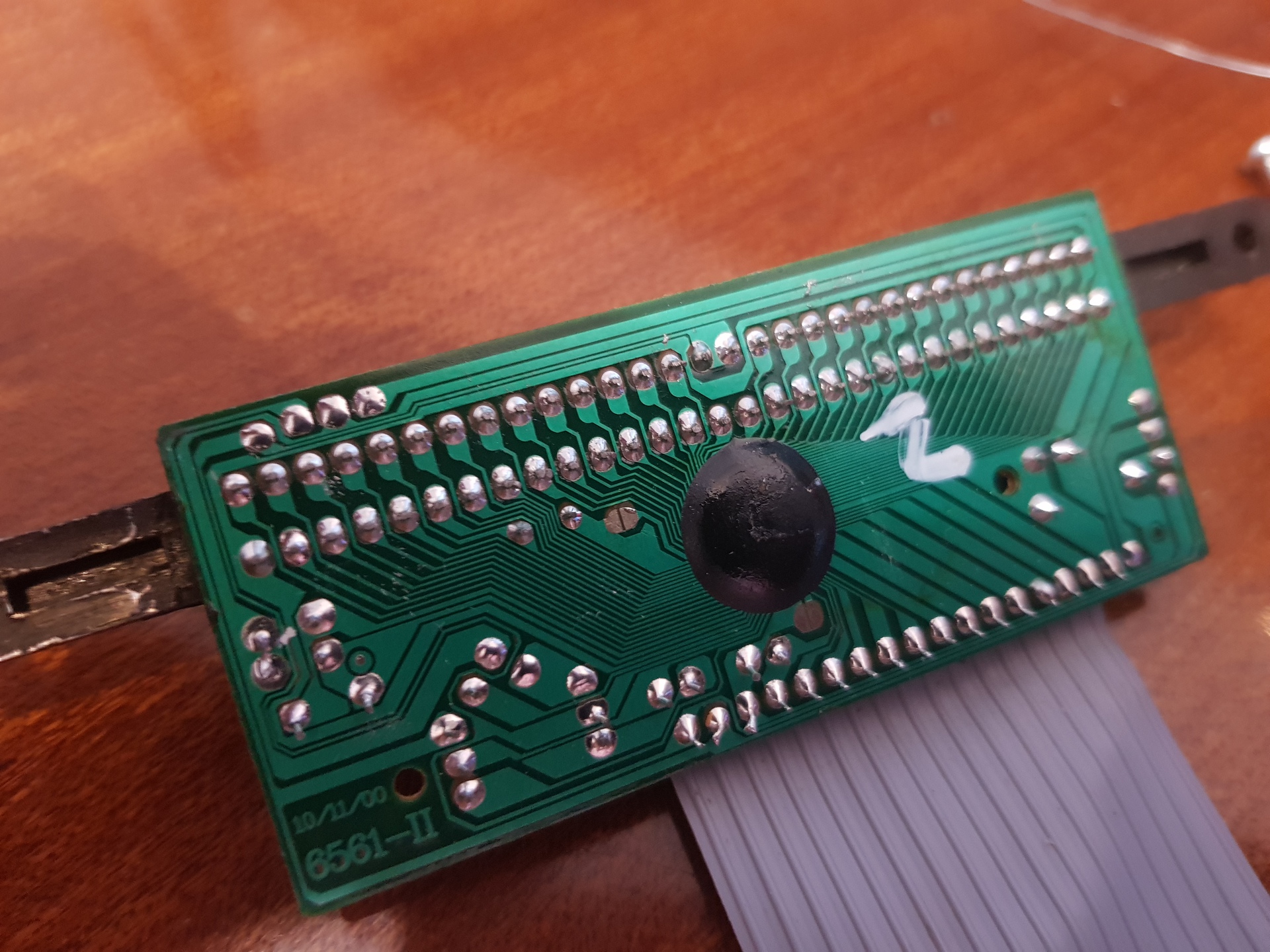

Nekem is van 3db ilyen gépem. Egyikben a fóliát az idő vas foga meg ette a csatlakozónál. Szét mállót és nincs a folia és a csatlakozó között kontakt.
A másik fő probléma nem tudtam olyan kazettát szerezni amivel maga a billentyűzet része kipróbálható! Gyárilag adnak hozzá egy olyan kazettát ami kimondottan a billentyűzetes részre van,de az hozzá márt nem jutott el.

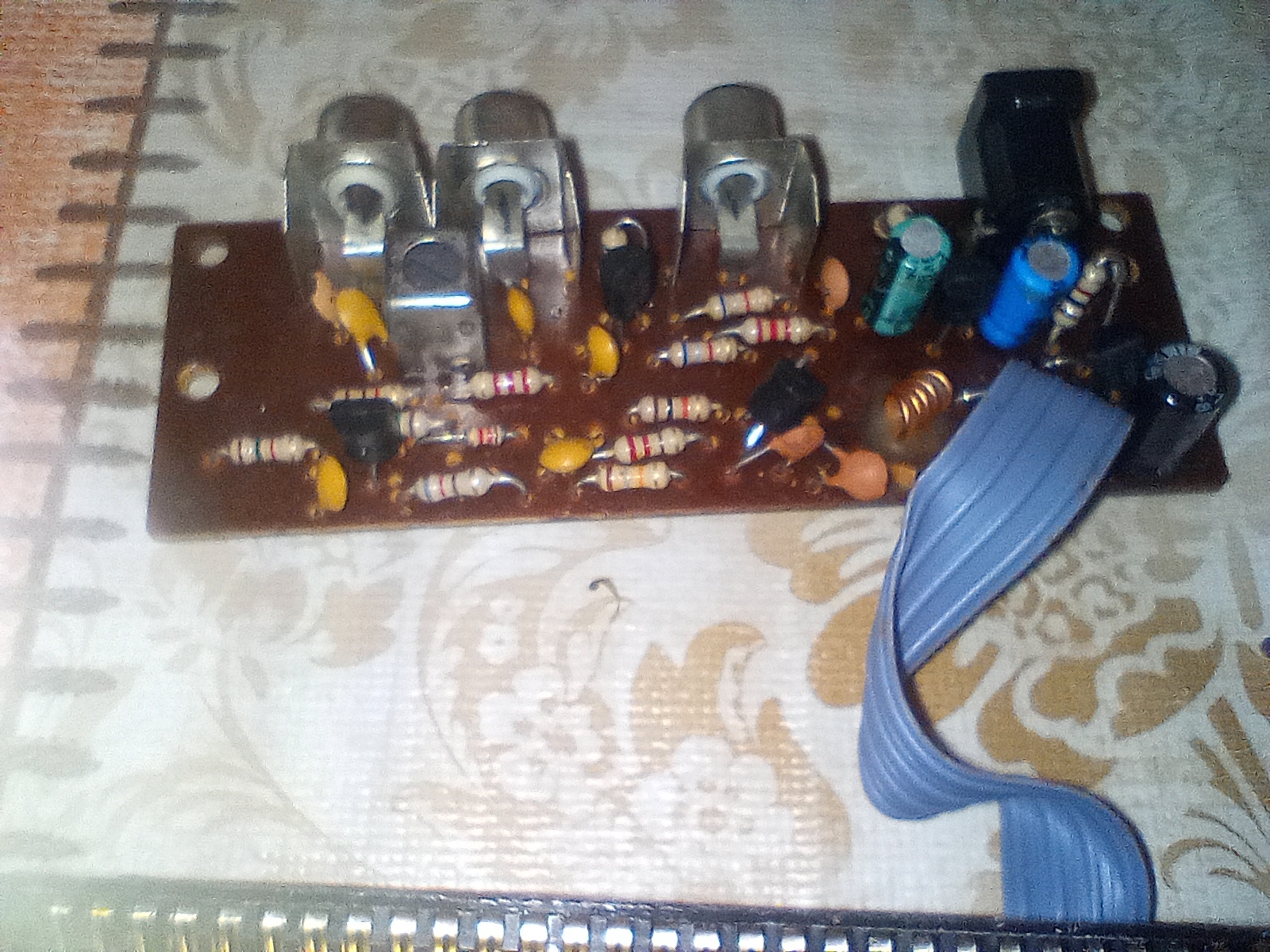

A fordított polaritás sajnos igen gyakori eset ezeknél a gépeknél. Nincs feltüntetve hogy melyik a plusz vagy minus. Rosszab mikor 12V megküldik, és a szerencsétlen stabilizátor vagy tranzisztor nem bírja ki, megszakad. TO92 tokozás nem arra találták ki hogy 2-3W hőt disszidáljon el. Így is elég forró némelyik gépben (alulméretezett). Az ilyen gépeket úgy szoktam javítani hogy CPU modult leválasztom a RF-modulról, ahonnan a stabil 5V kapja előállítva. Egy titka van SOHA nem kaphat 5V-nál többet a CPU. A még is el lehet tőle búcsúzni.
„Igaz lehet, hogy a TV játék billentyűzet vezérlő funkciója károsodott.”
Akkor a joystickek se működnének megfelelően. Egy kommunikációs buszra van fűzve a billentyűzettel. Képzeld úgy mint a joystick helyett billentyűzetet dugsz bele.

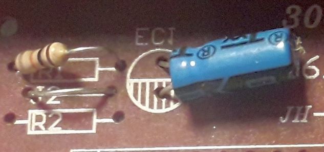

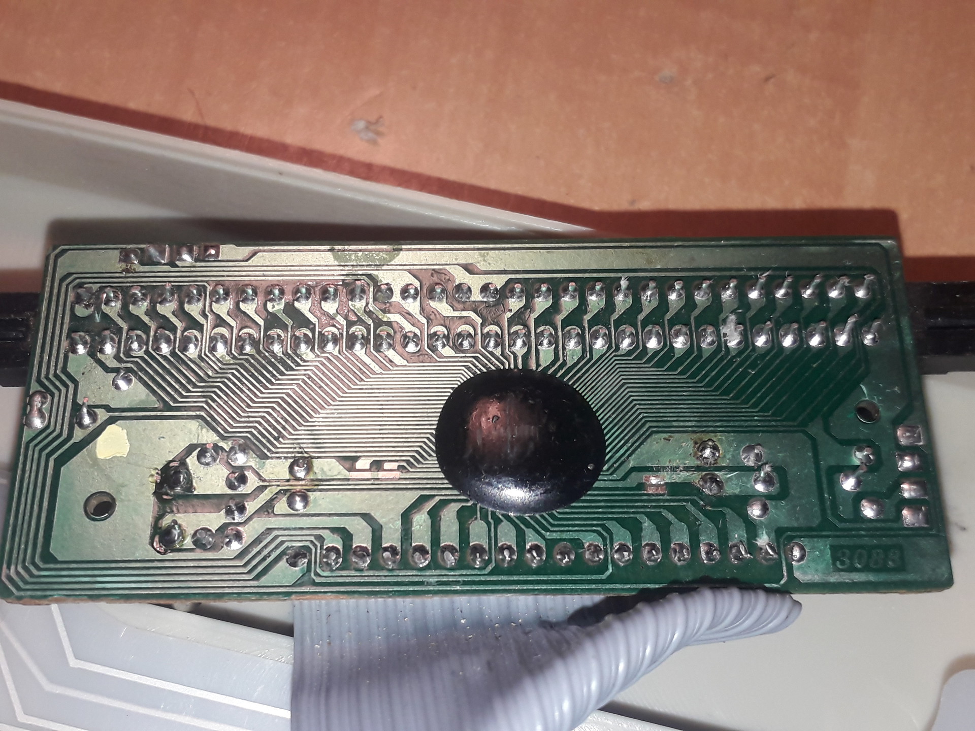

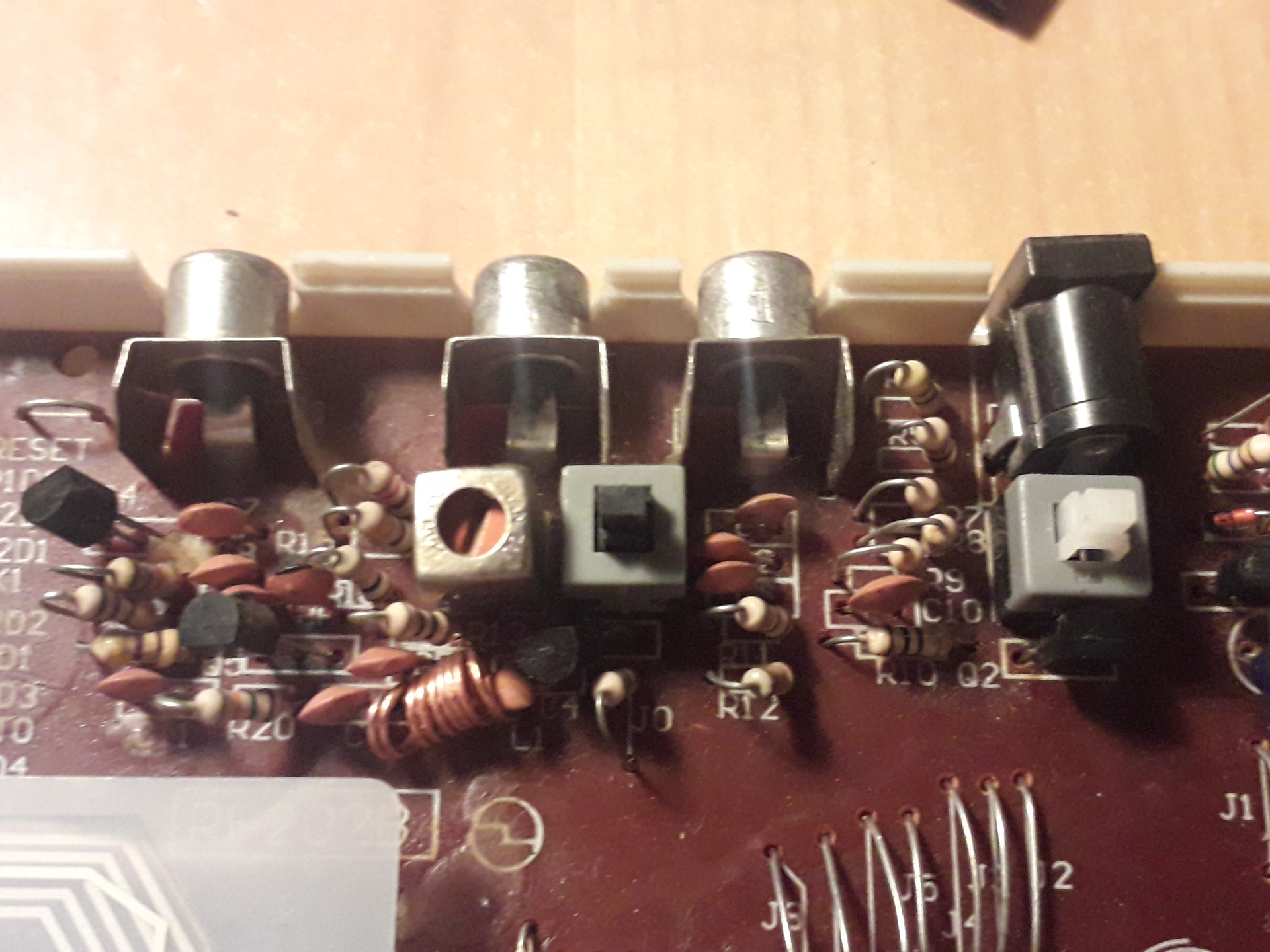

(#) sany válasza Monster02 hozzászólására (») Aug 22, 2022 /
Az előéletéről nem tudok semmit. A tápegységben található biztosító 10 Ω-os ellenállás szénné volt égve és a Zenner-dióda alatt is fekete volt a panel. Persze a 2SC8050 tranzisztor is tönkrement. Ezeket kicseréltem. De sajnos hang biztos nincs. Még a CPU panelján az audio kimenetet lekötve, osszcilátorral vizsgálva sem ad életjelet. Két kazettám van az egyik a Blastbuster, ott a menüben van zene az elején, azzal teszteltem. A szürke szalagkábelek szakadást nem mutatnak. Ebből gondoltam csak, hátha a billentyűzet funkció is rossz lehet. De akkor nem, mert a kontrollerek jól működnek.
Az audio egy kicsit trükkös mutatvány. 2 féle képen oldják meg. A kazetta csatlakozó 45 vagy 46(RF audio) lábáról veszik le az auditot. A másik hogy a CPU CHR-ból emeli ki az audio anyagot és azt csatolja ki. A panelről csinálsz képet , megmutatom melyik alkatrészeket nézd meg.
A hozzászólás módosítva: Aug 22, 2022
Csináltam. Így néz ki a belső.
Ezek az alkatrészek nézd meg. RCA nincs kitörve a panelból ?
Rendben. Nincs, újraforrasztottam már ott azokat. Esetleg a kazettatoknak a 45 és a 46 lábát leellenőrzöm.

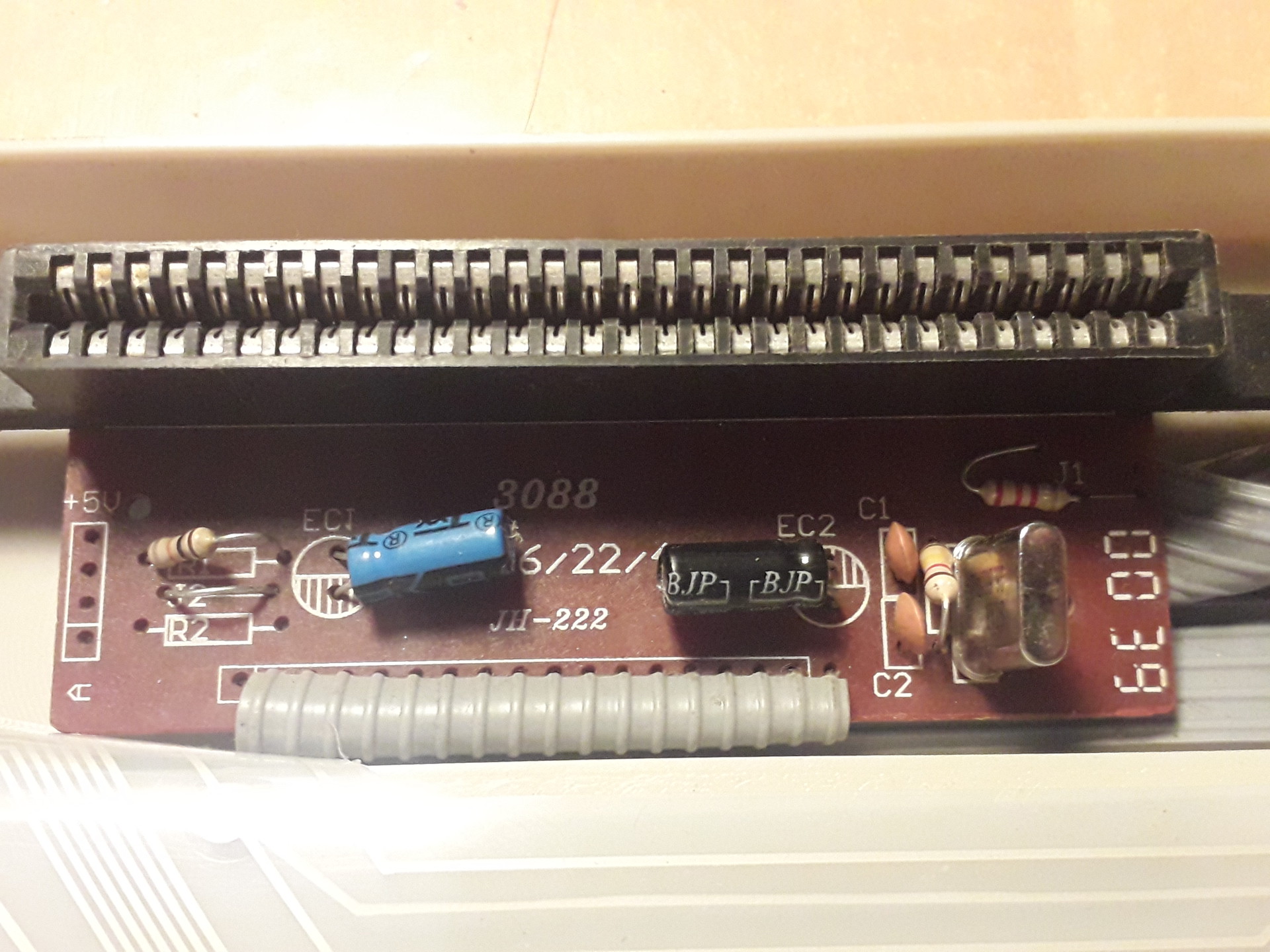

Nálam a 45 és 46 láb össze van kötve.

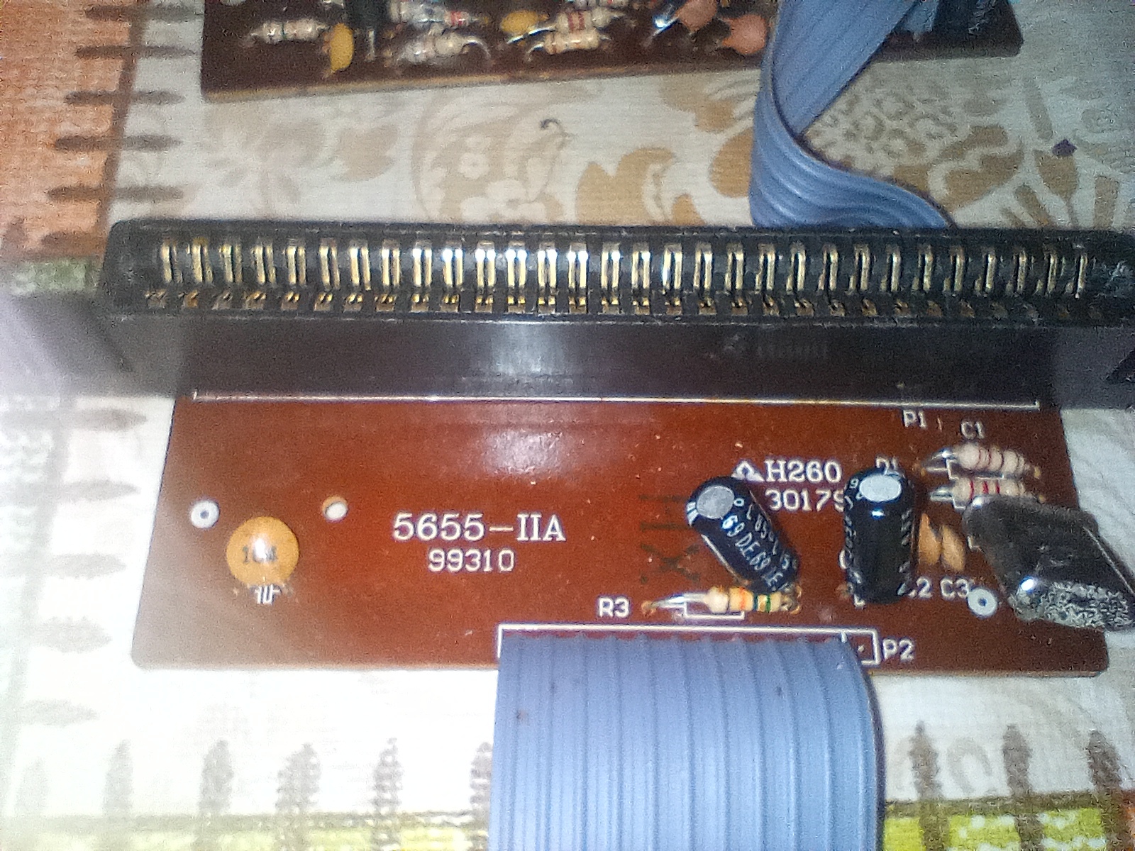

Azért a tiéd szebben nézki.
A kristályt elszoktam fektetni mert kitépi a gyenge fóliát! A kristály 26.6017Mhz ketyeg. Nagyon pontosnak kell lennie. Különben szín vagy audio hiányt is okozhat. Isopropyl alkohol és fogkefével a panel szépen le tudod mosni.

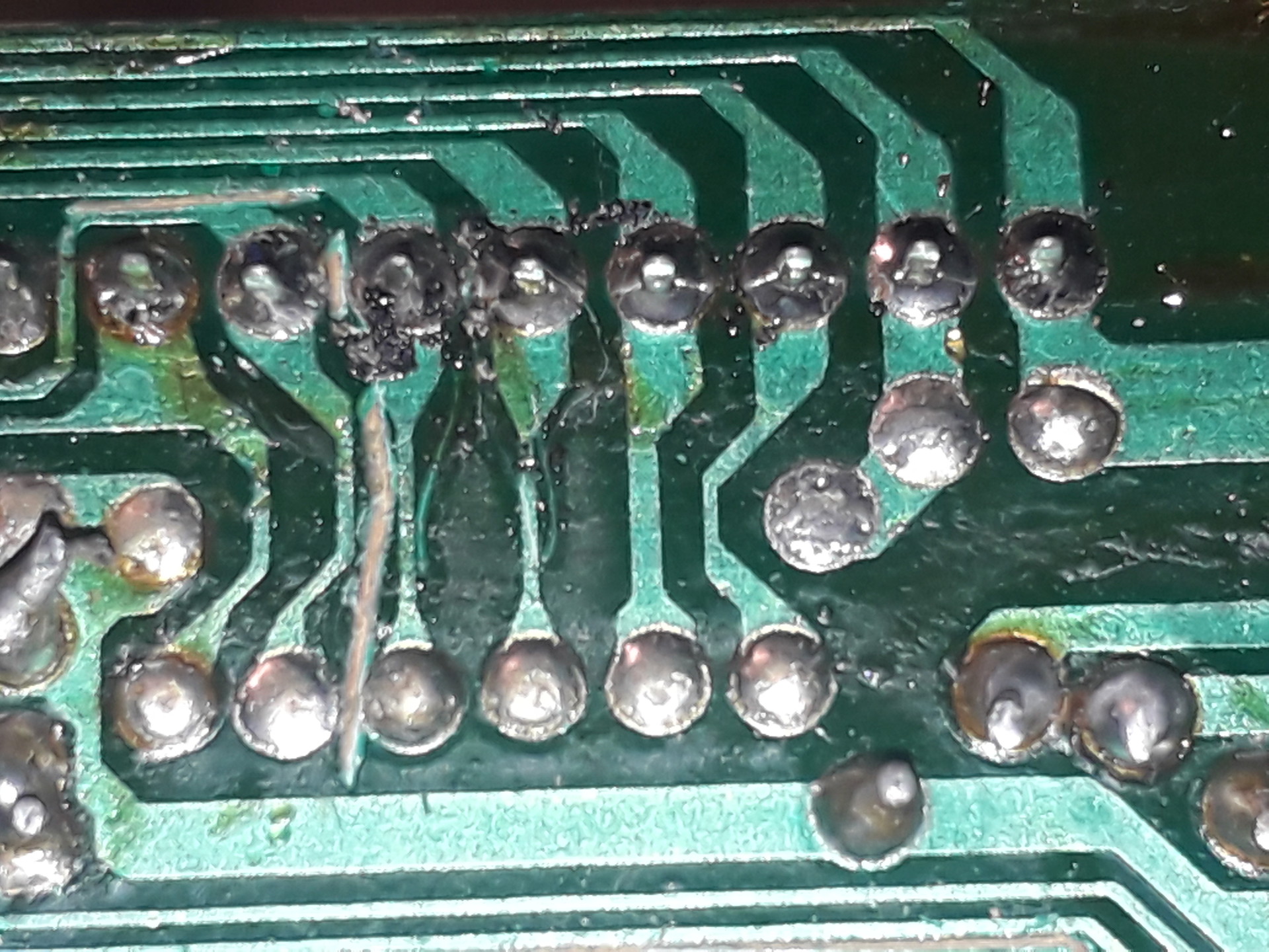

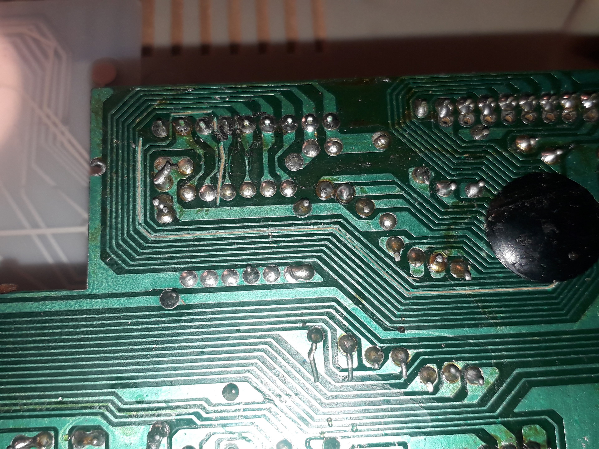

A másik panelen a billentyűzetnél, ahol becsatlakozik vannak karcolások a panelon. Nálad is van esetleg vagy valaki elkövette esetleg?
Semmi ilyent nem tapasztaltam. Azt márt valaki hozzá nyúlt.
