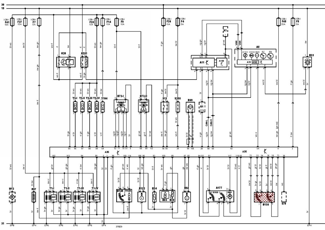

Hyundai I20 2008-2012 G4LA motorkódhoz lehet valahol kapcsolási rajzot találni? Ha volna forrás, megköszönném. Üdv: StMiklos
Ha kérdés volna a rajzal kapcsolatban, majd keresel. Elég jó a rajzgyűjtemény róla. Ez éppen a Hatchback de van Saloon-ról is.
Szuper, nagyon köszönöm.

A négy ijektor mellett van a tankszellőztető, mellete a két lambda, az mellett a fék majd a kuplung, kopogás érzékelő és a generátor. Alsó sorban van az üza szivattyú mellette a karter szellőző cső fűtése, majd a négy gyújtótrafó az erősítőivel, EGR, CMP, ECT, MAP, CKP, alapjárati motor, APP (gázpedál potméter), tempomat főkapcsoló. A K281 az a fő relé, K20 üza relé, X1-DLC, A11 multifunkciós kontroll modul benne az A130 diagnosztikai modullal, A5 a műszerfal a kijelzőkkel benne az A75 a kontrol modulja és az IMMO az A162, B33 a sebesség jeladója.
