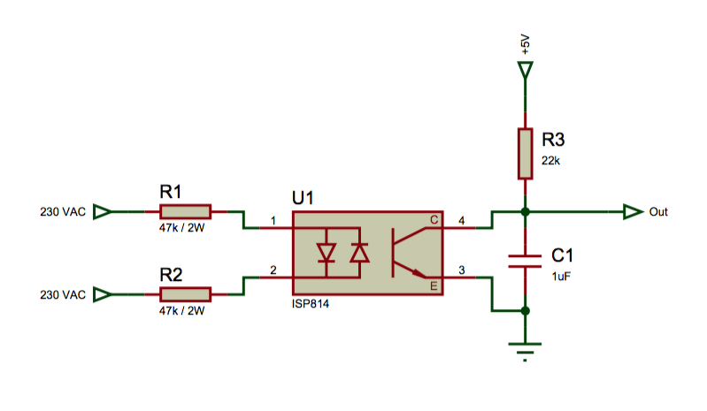

Ezt nem teljesen értem. Az volt a kérdés, hogy használható-e az az áramkör hálózati feszültség meglétének a vizsgálatára. Arra pedig az a válasz, hogy igen. Hogy jön ide minden más?
(#) Vacok válasza Massawa hozzászólására (») Okt 17, 2022 /
A táp sem lesz leválasztva, így a figyelőt sem szükséges ebből kifolyólag. Kevés a helyem, így csökkentenék az alkatrészek mennyiségén.
(#) sdrlab válasza Vacok hozzászólására (») Okt 17, 2022 /
A 330k után a föld felé én betennék még egy kondenzátort is, amitől a kimeneten el fog tűnni az 50Hz. A szoftveres kényelemért megéri szerintem...

(#) asch válasza Vacok hozzászólására (») Okt 17, 2022 /
Szerintem ha tényleg csak a meglétét akarod tudni ellenőrizni a váltófeszültségnek, és valóban nem kell leválasztani, akkor akár egy kellően nagy ellenállással közvetlenül is rákötheted a 230-at a mikrovezérlő lábára. Ugye speckó szerint (Lásd ATMega és ATTiny csipek adatlapjai pl) túl és alulfeszültséget is elvisel a láb, belül egy diódával a tápra, illetve a GND-re van kötve minden láb, és ennek a diódának van egy áramkorlátja az adatlap szerint. Ezen áramkorlátból kiszámolható a szükséges ellenállás értéke, és azzal bekötve teljesen határozottan fogja állítgatni a lábat a 230, digitális bemenetként érzékelni lehet az 50Hz-et ezen a lábon.
Nem csináltam még ilyet, csak elméletileg mondom, hogy ha valóban csökkenteni akarod az alkatrészek számát, akkor elég ez az egy darab ellenállás, ráadásul a teljesítménye is kicsi lesz. Egynél kevesebbel meg biztosan nem lehet megoldani. Abban sem volnék biztos, hogy ha elvetjük az izolációt, akkor bármilyen előnye volna a több alkatrészes megoldásoknak.
Annyi hátránya mondjuk van, hogy ha 3V 50Hz megjelenik a bemeneten, azt is ugyanúgy fogja érzékelni mint a 230-at. Eggyel szofisztikáltabb volna egy ellenállás osztó után analóg inputként mérni a feszültséget, így egészen komolyan lehetne elemezni a táp minőségét is (a pozitív félperiódusban legalábbis, a negatív oldal 0-ra lenne vágva).

(#) proba válasza asch hozzászólására (») Okt 17, 2022 /
Az ellenállást méretezni kellene, hogy a hálózati feszültség maximális értékénél is kisebb áram legyen, mint a mikrokontroller fogyasztása, a tápfeszültséget ne emelje meg káros szintre, illetve negatív polaritás esetén ne terheljen be a mikrovezérlő stabilizátorának. A bemeneti diódák áramtűrésén felül.

(#) Vacok válasza Josi777 hozzászólására (») Okt 18, 2022 /
Konkrétan egy páraérzékelős ventilátor vezérlést szeretnék készíteni, amit a ventilátor burkolata alá szeretnék rejteni (ezért kell a minél kisebb méret).
A vezérlés mikéntje pedig:
Csak akkor indulhasson el, ha a lámpa felől megkapja a kapcsolt 230V-ot és a páratartalom is eléri a beállított küszöbértéket és a lámpa lekapcsolása után pedig még kb. 2 percig működjön, majd álljon le.
Ehhez ugye kell egy állandó táp és egy kapcsolt kábel is. Ezt a kapcsolt kábelt szeretném én figyeltetni, illetve a táp is trafó nélküli lenne.
A hozzászólás módosítva: Okt 18, 2022
(#) Bakman válasza Vacok hozzászólására (») Okt 18, 2022 /
Lásd melléklet. Ha nincs kéznél dupla LED-es optocsatoló, szimpla is jó.
