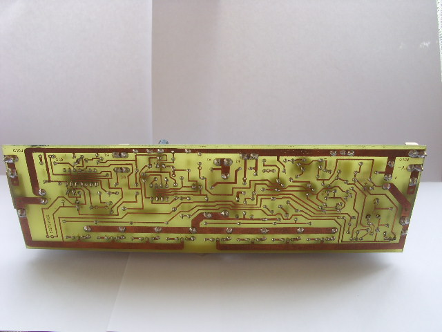

(#) yagi hozzászólása Júl 21, 2008 /
Ismerősőm mélyládájához (amit mellesleg én csináltam) építek egy végfokot, a panelek már elkészültek, a dobozolás még hátra van. Hőfokvédelmet, koppanásgátlót, subsonic filtert is tartalmaz az áramkör.

(#) lidi válasza yagi hozzászólására (») Júl 21, 2008 /
:eek2: szép darab mind az erősítő mind a láda. Mekkora teljesítményű ez az erősítő, hogy ennyi tranyó kell bele ?

(#) Frankye válasza yagi hozzászólására (») Júl 21, 2008 /
Nagyon szép, elegáns darab mind a kettő! :finom:
Gratula! :kalap:
(#) vicsys válasza lidi hozzászólására (») Júl 21, 2008 /
@ lidi:
Szerintem ez, az Urbán féle 300W-os fetes végfok.
@ yagi:
Nagyon szép, tiszta munka! Grat!
(#) fureszk válasza yagi hozzászólására (») Júl 21, 2008 /
Nagyon szép munkák, grat! :kalap:
(#) yagi válasza vicsys hozzászólására (») Júl 21, 2008 /
Így van!Bár én a kapcsolást még a 90'-es évek közepén találtam a HE magazinban!De lehet Urbán!!!4-4 darab n és p csatornás mosfet van párhuzamosan kötve, így 225W RMS-t tud 4 ohmon 0,01 százalékos torzítással.De a zenei teljesítmény elérheti a 300W-ot.
(#) vicsys válasza yagi hozzászólására (») Júl 21, 2008 /
Igen, ott publikálta. Bővebben: Link
(#) yello válasza yagi hozzászólására (») Júl 21, 2008 /
Tényleg szép lett gratula, konkrétan a HE melyik számában volt benne?
