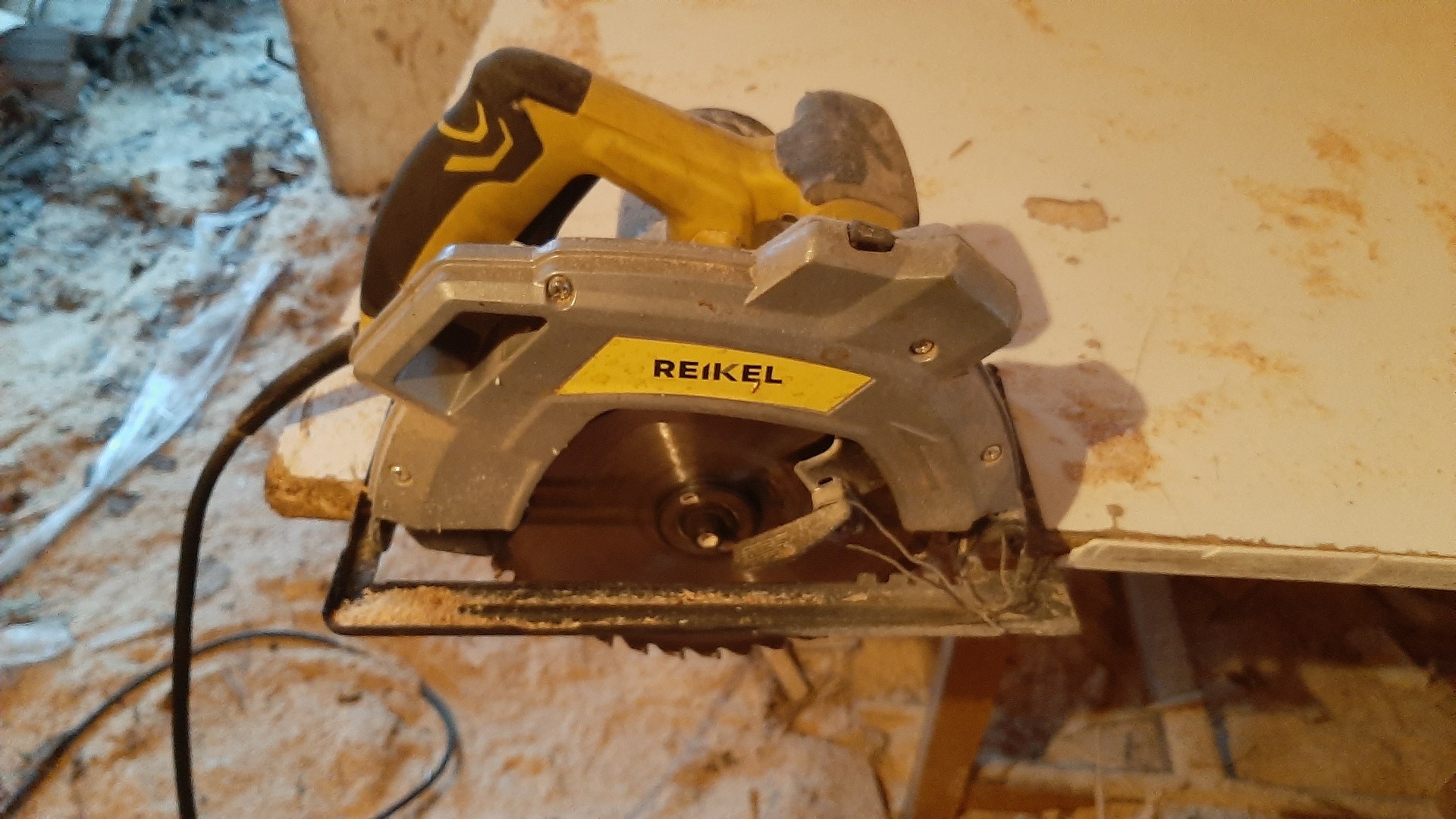

Sziasztok! Dilemmában vagyok. van egy csomó régi 2 ajtós szekrényem és fahulladékom, viszont nagyon rosszak a tárolóhelyeim. Számolgattam és százezrekbe fájna egy normális tárolórendszer. Arra jutottam, hogy mivel eladni nem nagyon tudom a régi bútorokat és feleslegesen ne foglalják a helyet, fájó szívvel, de feldarabolnám őket 40cm-es csíkokra, amiből polcrendszert készítenék. Itt jön a technológiai kérdés, mivel egyedül vagyok mindenre, talán egy merülőfűrész lehetne a megoldás a daraboláshoz. Sok fával dolgozó fórumtárnak hátha van épkézláb ötlete, tapasztalata, merre induljak? Sok, még megfizethető merülőfűrészt találtam, de semmilyen tapasztalatom nincs sem a típusokkal, sem a tartozékok beszerezhetőségét, megbízhatóságát, kezelhetőségét illetően. Nyilván a legjobb lenne, ha nem kellene szerszám a beállításokhoz, ha lenne lézeres vezetővonal, lakkozott (politúros) bútorlapokat is el kellene vinnie, vagy ha tönkremegy a fűrészlap, kell utánpótlás, vagy éppen ha van olyan tartós lap, amivel nem lenne gondom, az lenne a legjobb. Hosszú 2m-es lapokat is kell vágni, így vezetősín mindenképpen kellene. Kinek mi vált be? Vagy éppen mit ne vegyek semmiképpen? Mit gondoltok?

Most kétségbeestem, de szerintem te a kézi körfűrészre gondoltál. Ha igen:
-én a lézeres irányzékot csak kipróbáltam, de nem használtam. De ha követni szeretnék egy vonalat, arra mindenképp hasznos.
-írtam azt is már, hogy másfél szezont bír ki egy körfűrészem, mert az áttétel felőrli magát. De: egyrészt másfél szezon az másfél évi tűzifa (amiben szögek is vannak, nehéz elkerülni azt is ), másrészt: amióta a nejem sűrűfogú körfűrészlapot vett (valami 44 fogú) az 3 éve volt. Azóta nem kellett új fűrész.
-mindegy milyen gyártmányú, ez is tacskós, ami most van. Pont meg fogja tenni a célodhoz.
- a 185 átmérőjű, 2,4 vastag, 20-as lukú körfűrészlapot lehet általában kapni szinte mindenhol, tehát olyant végy, amihez az passzol.
- Maga a gép: nekem az 1500W környékiek bőven beváltak.
Ja, és idén kaptam rengeteg dekorációs izének használt bútorlapot. Azt a 16 (vagy 18? ) fogú is szépen vitte -amíg el nem kaptam keresztben egy szöget. Mostmár csak 44 fogúm van, és xzemüvegben vágok, hogy meglássam a nem kívánt vasakat

(#) kameleon2 válasza szs hozzászólására (») Dec 30, 2022 /
Szia! Köszönöm. Ha nem vagyok indiszkrét, neked milyen típus van? Mert kissé tanácstalan vagyok és nem akarom elszúrni.
(#) szs válasza kameleon2 hozzászólására (») Dec 30, 2022 /
Franc sem emlékszik -valami teszkós. De mindjárt kiballagok, megnézem.
(#) szs válasza kameleon2 hozzászólására (») Dec 30, 2022 / 1
Megnéztem, raikel. Mint láthatod, ridegtartáson
Bírja. Főleg a negyvenakárhány foggal (azt is párezerért adják, ott Szigetszentmiklós felé menet)
(#) tufatofu válasza kameleon2 hozzászólására (») Dec 30, 2022 / 1
Mikor vágtam hasonló hosszabb darabokat, a vágás mentén hosszában egy egyenes vasat(léc is jó) fogattam fel a két végén pillanat szorítóval. Ilyen vezetéssel vágtam már kör, és dekopirt fűrésszel is, mindkettő egyenes lett.
Köszönöm. Az általad adott paraméterek mentén találtam ilyen gépeket:
1.) Graphite 58G492
2.) Scheppatc PL75
3.) Makita
Van kisebb teljesítményben Metabo is, az 1200/690W. Hajlanék afelé is, mert a nagy flexem kb 25 éve megy folyamatosan, de nem tudom a lapok vágásához elég lehet-e ekkora teljesítmény. Nekem csak bútorlaphoz kell, mert van Güde fejezőfűrészem és egy régebbi, bár nagyon pontatlan Black & Decker kézi körfűrészem a más jellegű darabolásra, elődarabolásra.
(#) kameleon2 válasza tufatofu hozzászólására (») Dec 30, 2022 /
Szia! A Black & Deckerrel én is próbáltam sima vezetősínnel, soha nem lett jó. Az a gép egyszerűen képtelen az egyenes vágásra, mióta egy ismerős elkérte és a tiltásom ellenére szöges tetőlécet darabolt vele. A fele már lóg, sajna csak tüzifára, vagy a cnc-hez elődarabolásra használom. Ami a félelmem, hogy régi politúrlakkos lapot kell vágni, ami elég kemény felületű. Lehet, hogy szikrázni fog a lap az 1960-as lakktól.
(#) szs válasza szs hozzászólására (») Dec 30, 2022 /
Ja, még:
Adtak mindhez ilyen "vezető"-t. Tehát ha egy egyenest sikerült vágni (mindjuk előrajzolva és a vonalhoz a lézeres irányzékot használva), utána már könnyű egyenes léceket vágni.
(#) mnyugger válasza szs hozzászólására (») Dec 30, 2022 / 1
Ha egyenest akarsz vágni merülővel akkor mindenképpen kell vezetősín. Az összes többi csak "kb".
